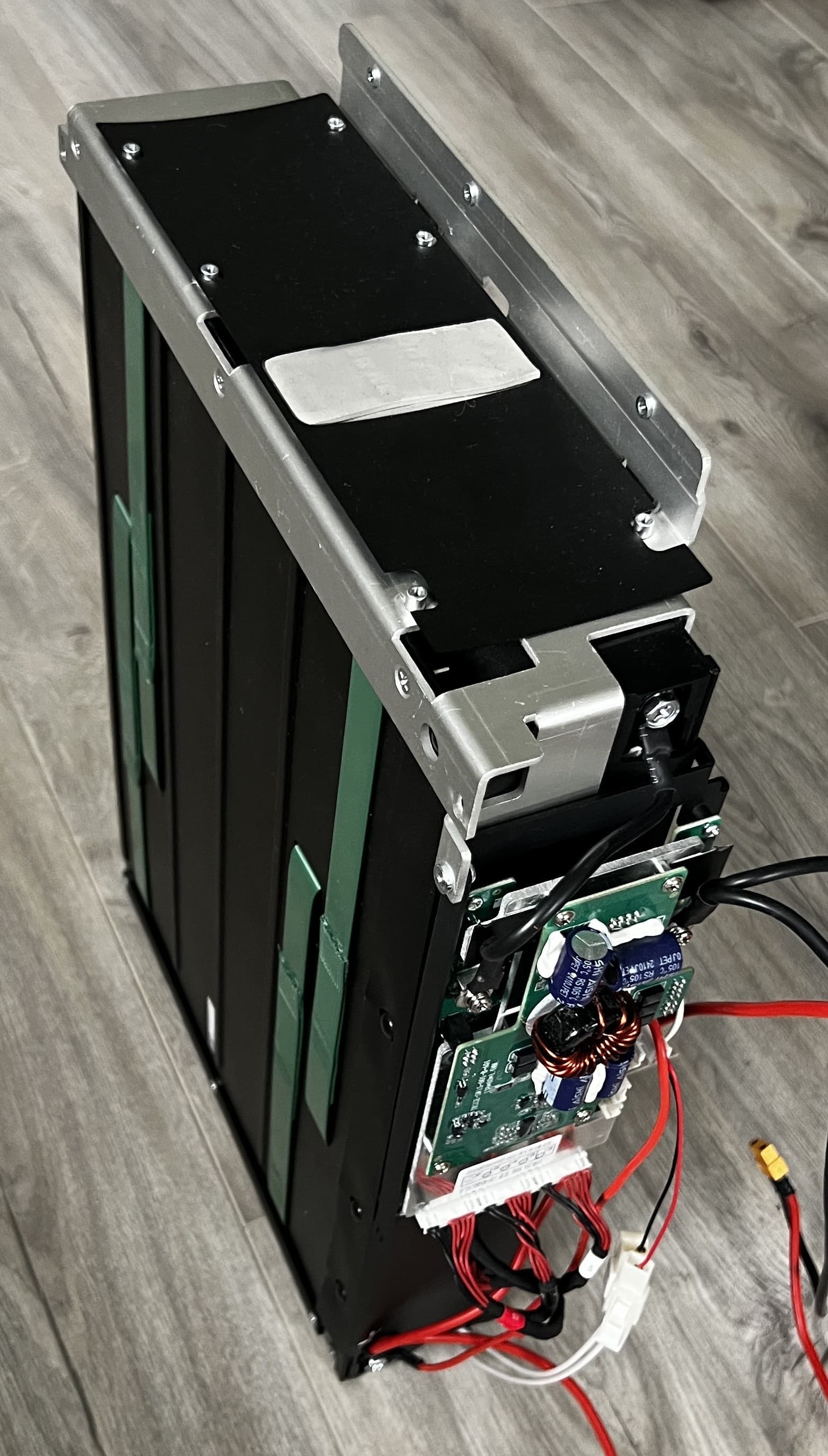

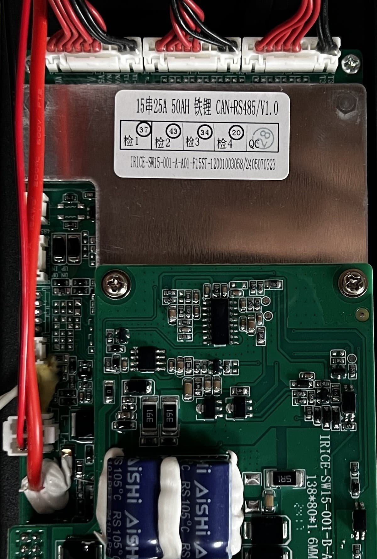

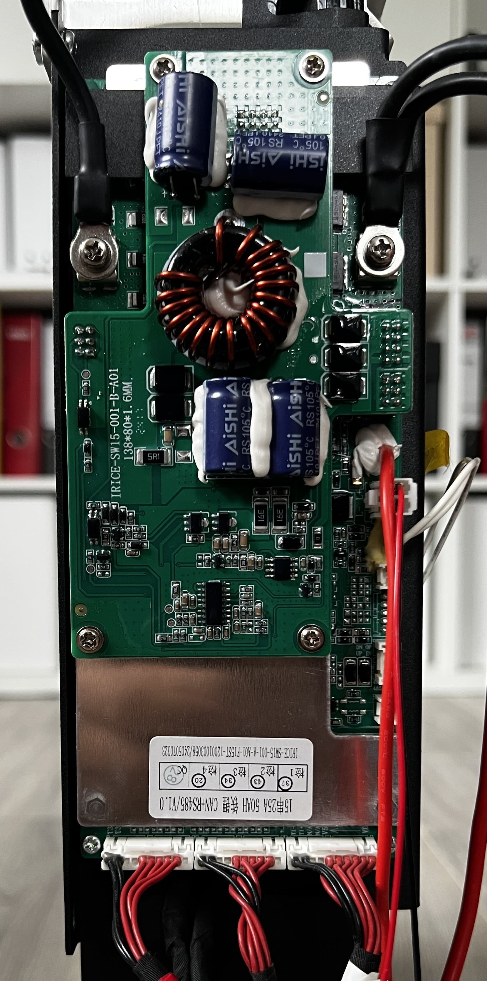

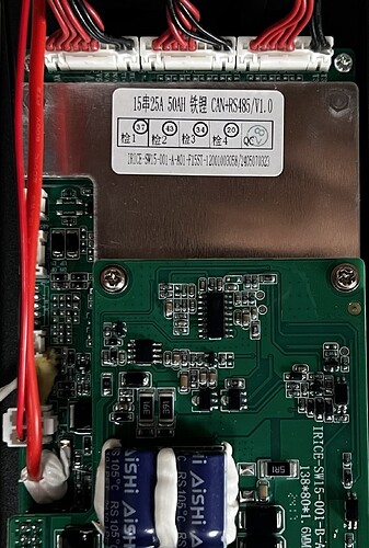

Hier ein paar Bilder von dem Objekt der "Tausend Fragen". :laughing:
LG Sepp
Das sind ja erstmal mindestens 2 Platinen.
Die mit den “vielen” Strippen dürfte das BMS sein.
Die Platine darüber ???.
Du wirst dir erstmal einen “Verdrahtungsplan” machen müssen - welche Strippe geht von wo nach wo.
Der nächste Schritt wäre dann die Beschriftung der IC’s zu lesen und im WWW zu suchen was die tun.
Dann kannst du überlegen ob noch etwas weiterverwendet werden kann - meist schwierig.
Wenn neu würde ich “nur” ein BMS an die Batteriezellen montieren und die andern Funktionen extern.
