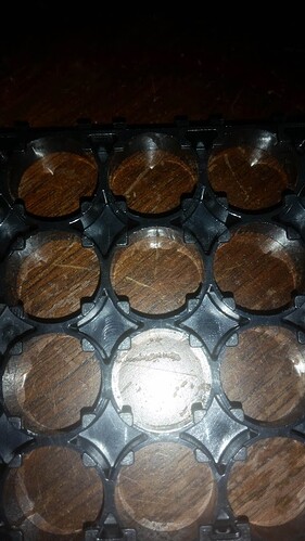

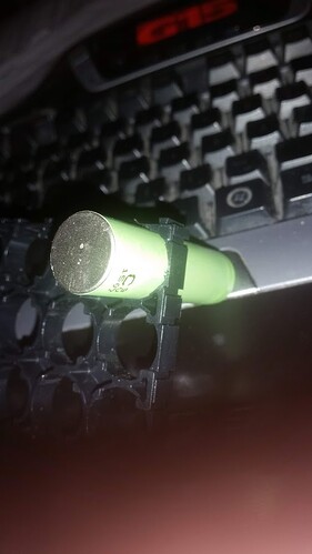

18mm Planfräser in der Standbohrmaschine ist hilfreich. Einfach die Plastiknasen wegfräsen und die kannst den Akku durchdrücken.
Cuttermesser könnte auch gehen oder Dremel. Ich nutze einen Fräser weil ich davon reichlich habe. Eine Standbohrmaschine sollte es in jedem fall sein, das muss schon recht genau gemacht werden.
Da die Zelle danach immer durchrutscht muss eine Lage Isolierband oder Tesaband an die enden der Zelle. Dann sitzt sie wieder stramm.
geht prima mit dem Cuttermesser, habe ich selbst schon einige Male so gemacht.
Am besten schräg von außen nach innen schneiden damit es keine überstehenden Kanten an den vier Haltern gibt

Ich habe auch schon Zellen getauscht. Einfach an dem Spacer die Plastiknasen am Minuspol abbrechen, die zwei Pole ablöten und durchschieben. So schwer ist das nicht.
