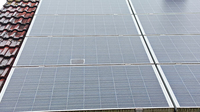

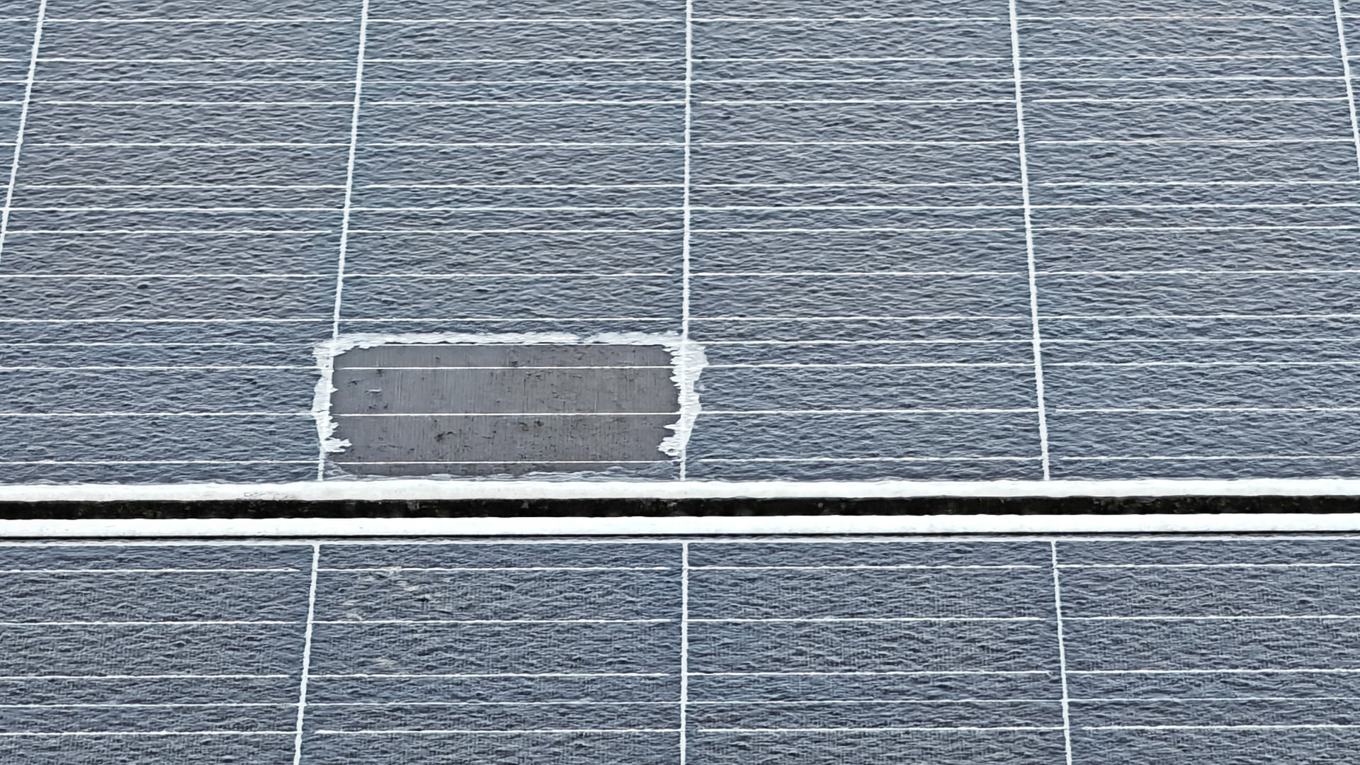

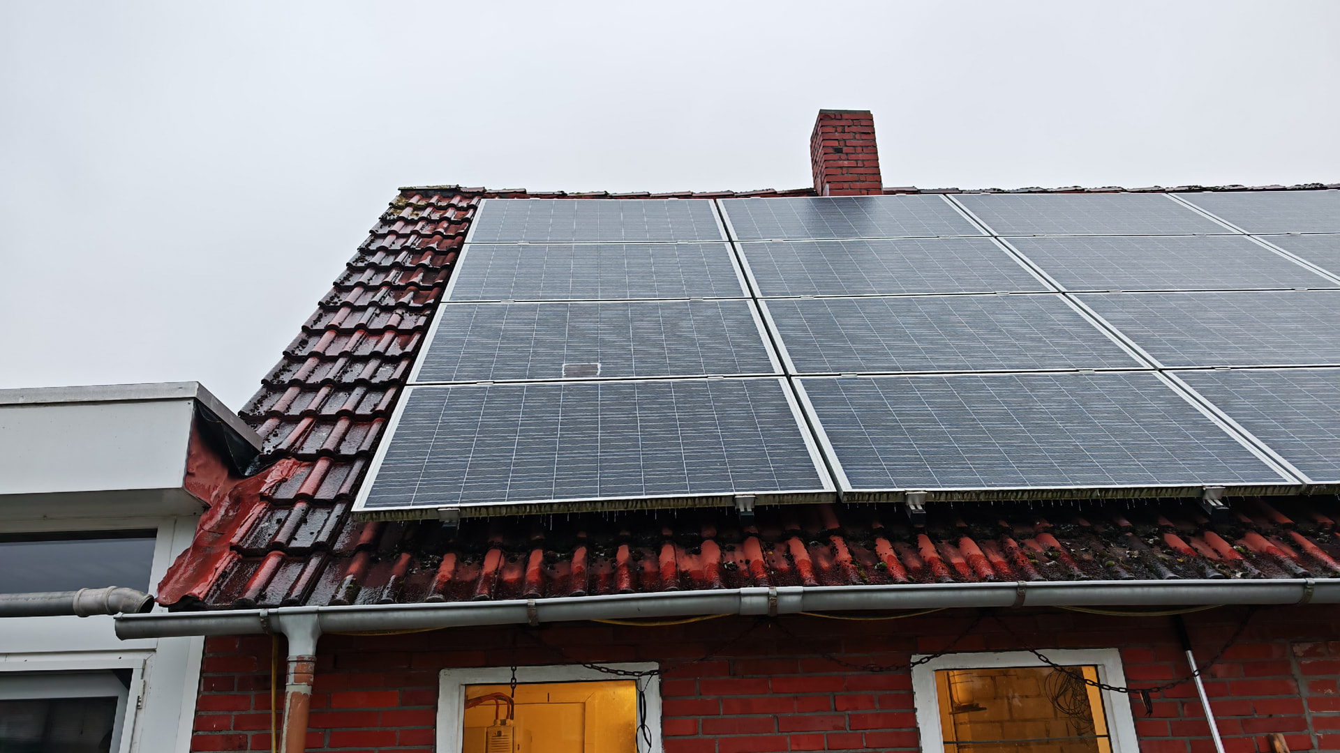

Moin
Heute fiel mir was "komisches" bei einem Modul auf.
Könnte da eine Zelle defekt sein? :thinking:
Da ist zumindest was warm.
Ja.
Also besser dieses Modul aus dem Strang nehmen, oder?
Einen passenden Ersatz werde ich vermutlich nicht mehr bekommen.
Schüco MPE 250 PS 60 EA (250W) (von 2013)
Nein. Solche Fehler entwickeln sich an weiteren Stellen mit der Zeit.
Genaue Erklärung: eine Zelle hat einen kleinen Defekt, sodass sie den Strom der anderen nicht mehr liefern kann. Dadurch wird die Spannung an der Zelle umgepolt, die Bypassdiode wird leitend. Das betreffende Drittelfeld des Panels fällt für die Stromerzeugung aus. Der Strom der heilen Zellen im Drittelfeld fliesst “rückwärts” über die kaputte Zelle und erwärmt diese. In deinem Fall bei nur ganz niedriger Produktion wegen schwacher Einstrahlung, aber die Konzentration auf eine Zelle reicht zum Schmelzen des Eises.
Das geschieht auch im Sommer bei voller Einstrahlung, die Zelle müsste mit einer Infrarotkamera bzw. Thermokamera zu sehen sein.
