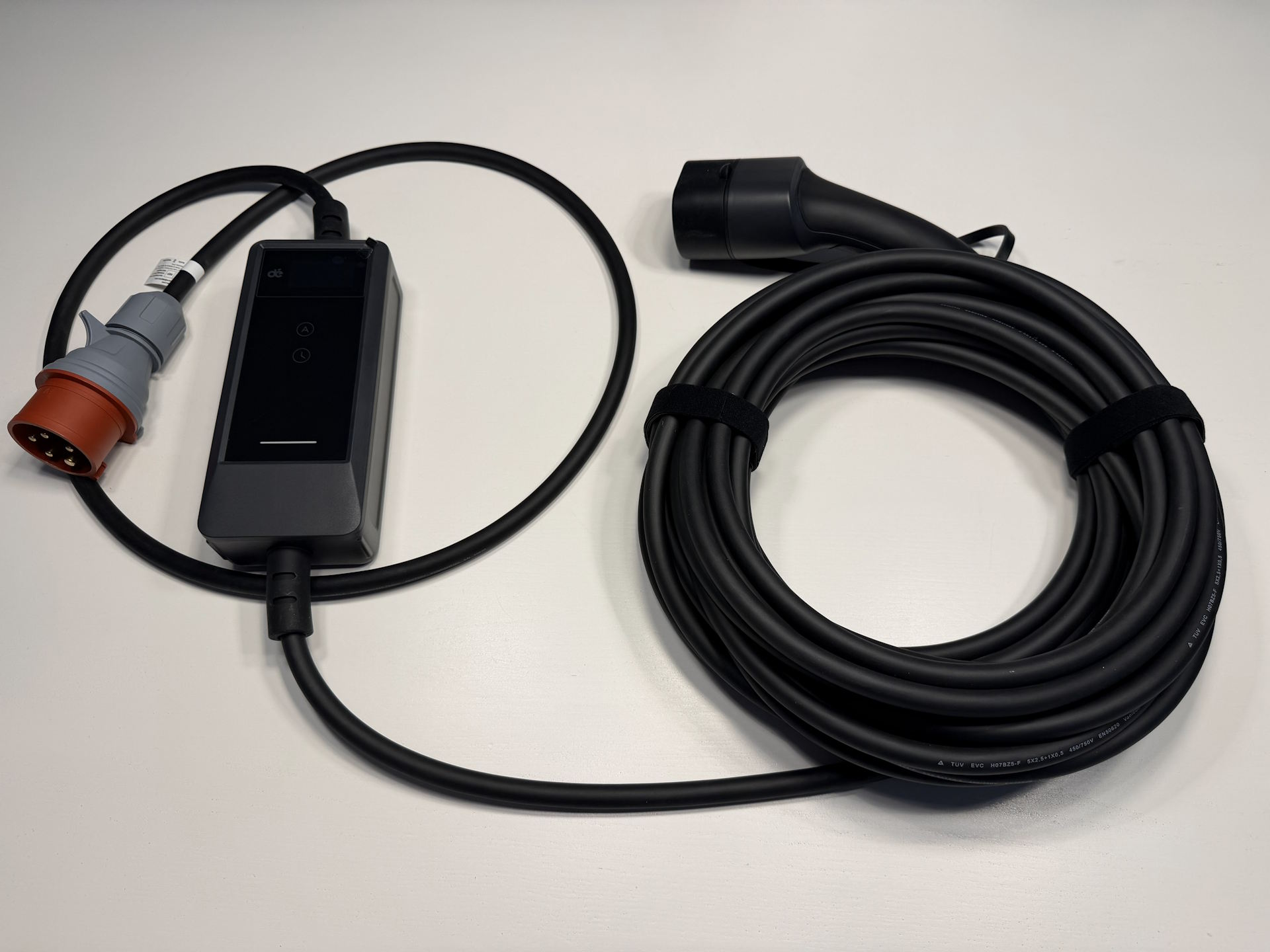

ich habe diese schöne Wallbox im Einsatz. Besonders gut gefällt mir das lange Kabel, dadurch sind wir beim Laden in unserer Einfahrt sehr flexibel. Bis jetzt läuft sie super.
Leider gibt es aber keine Möglichkeit, sie extern anzusteuern. Man kann sie nur über die Taster am Gerät stoppen oder wieder starten. Auch der Ladestrom lässt sich nur am Gerät einstellen und nur wenn der Stecker nicht eingesteckt ist. Für meinen Zweck ist das nicht ideal.
Ich würde zumindest das Starten und Stoppen gerne über Home Assistant steuern können, um das Laden etwas besser an PV-Erzeugung und Hausverbrauch anzupassen.

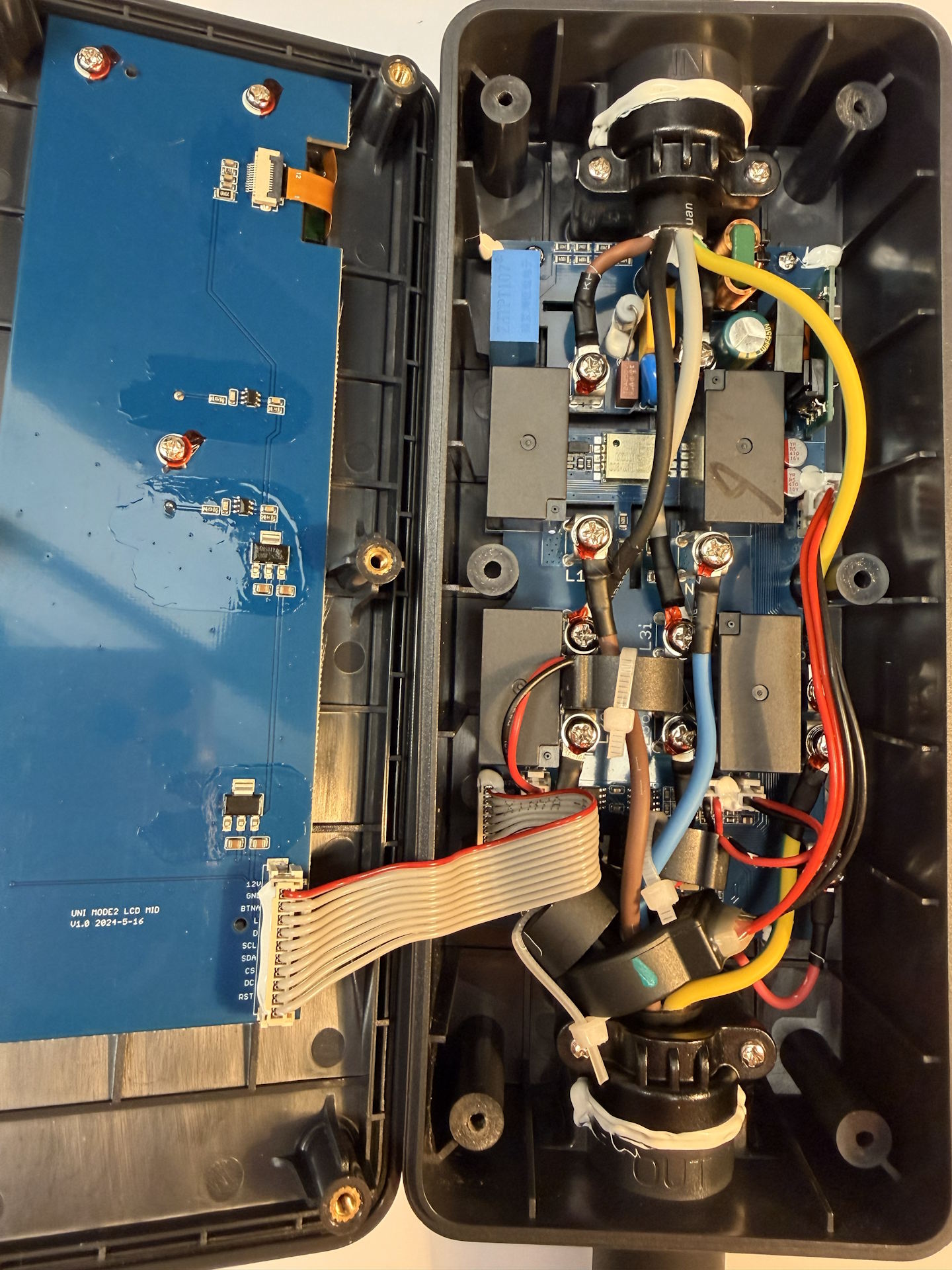

Meine erste Idee war, einen ESP zwischen den Ausgang der Touch-ICs und den MCU der Wallbox zu hängen, um Start und Stopp auslösen zu können. Das Abgreifen sollte recht einfach sein, da vorne ein Flachbandkabel mit Stecker sitzt.
Oder habt ihr noch andere Ideen, wie man das lösen könnte ?

danke für die Info. Leider habe ich nicht die APP-Version der Wallbox. Ich konnte zwar die Tasten über einen ESP32 simulieren, mein eigentliches Ziel war aber, die Stromstärke zu ändern, während das Auto bereits eingesteckt ist. Das ließ sich leider nicht umsetzen.
Außerdem konnte ich die SPI-Kommunikation des Displays mit dem ESP32 nicht zuverlässig auslesen und habe das Thema deshalb erst einmal so gelassen.
Aktuell starte und stoppe ich die Ladung über die Home-Assistant-Integration für Stellantis. Nicht perfekt, aber für den Moment okay. Wahrscheinlich komme ich langfristig nicht um eine bessere Wallbox herum.
