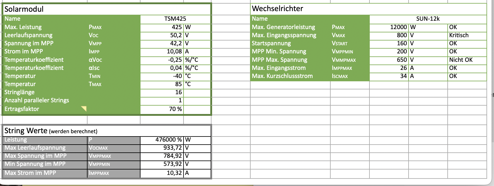

Hallo zusammen
ich habe eine Frage wie ich meine 16 Panels am DC1 des 12k Dyde anschliesse. (der DC2 ist mit 8 für die Ostseite bereits belegt)
Die Panels sind TSM425 mit 50,2 V Leerlaufspannung.
16 Panels an einem String sind mit 803,2 V über der max Eingangsspannung.
Nun könnte ich auch 2x8 Panels parallel schliessen und dazu habe ich folgende Frage:
Wie an anderer Stelle bereits gelesen sind die beiden DC1 Eingänge am WR intern parallel verschaltet.
Hier meine Idee alternativ zu jeweils 2 Strings mit 2 Überspannungsschutz GAK an beide DC1 Eingängen des Deye:
Wenn ich die beiden Strings bereits auf dem Dach parallel zusammenführe und dann über eine 6mm2 Leitung an den WR an einen DC1 Eingang führe,
spare ich mir die zweite Leitung und einen weiteren Überspannungsschutz GAK.
(Spannung bleibt mit 466V gleich, Strom verdoppelt sich von 10A auf 20A)
Kann das funktionieren?
Vielen Dank Matthias
also das mit dem Kabel einsparen vom GAK zum Deye geht so, der Deye verbindet beide MPPT1 plus und minus an der Eingangsplatine.
ob das einsparen des Kabels und das einsparen des Überspannungschutz sich so wahnsinnig rechnet dass man es machen muss?
Wenn Du auf einem der parallel Strings ein Problem hast kannst Du in deiner Spar Version am GAK nur beide abschalten und findest nicht heraus welcher String Ärger macht (gut bei Nacht dann dran rumfummeln und am nächsten hoffentlich schönen Tag weiss man mehr geht natürlich) bei zwei Sicherungen und zwei Überspannungsableitern wäre es einfacher herauszufinden.
Danke Auric für Deine Antwort.
Ein zusätzlicher Gedanke für einen Parallelbetrieb ist auch eine Abschattung der unteren Panels am späten Nachmittag.
Wenn ich das richtig verstehe ist dann der Parallelberieb mit 2 Strings effektiver als eine reine Serienschaltung mit nur einem String
Ohne Schattenmanagement wird ein teilbeschattetes Modul den ganzen String herunterziehen
bei halbierten und parallel geschalteten Strings nur den halben String mit dem Schatten, der andere liefert was er kann.
