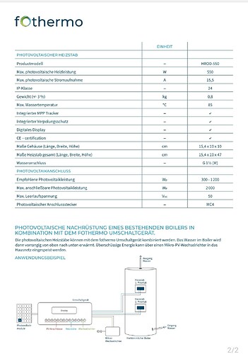

Ich habe einen Heizstab für meinen Wasserspeicher.
Dieser wird direkt an einem Solarmodul oder mehrere angeschlossen.
Ich möchte gerne wissen wieviel energie für wie lange vom Heizstab benötigt wird.
Vielen Dank im Voraus

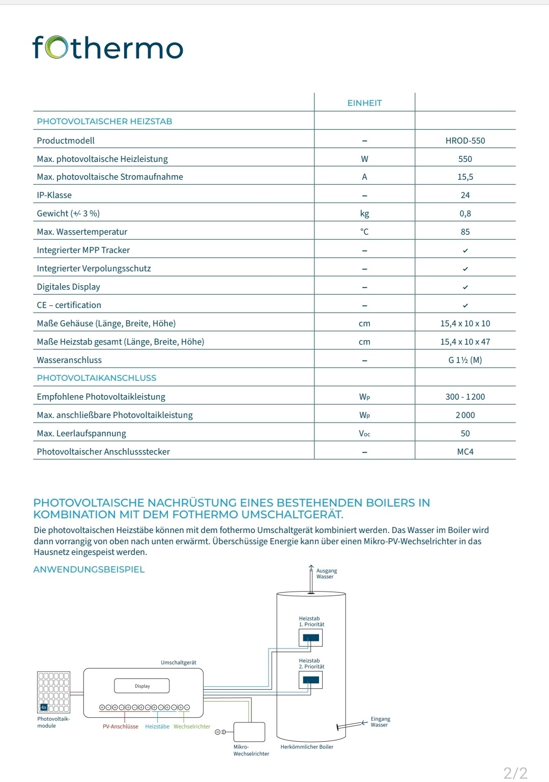

welche nennleistung hat der heizstab max?
Typenbezeicnung?
Ich habe mal ein Datenblatt hinzugefügt

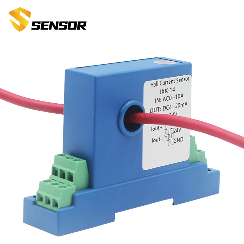

Ich habe das hier gerade auf AliExpress gefunden:
20,19€ | Gleichstroms ender 8mm/12mm Stroms ensor 1a 0-150a bis 4-20mA 0-10V Wechselstrom sender rs485 Gleichstroms ender
