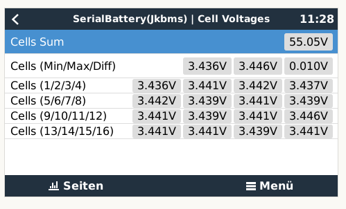

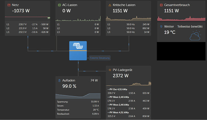

Die Anlagen laufen einwandfrei wie geplant, inklusive DC Überschusseinspeisung ohne OVP Auslösung, Ladespannung/Strom werden gegen Ende reduziert. Also alles fine. Jetzt die Frage welche mich umtreibt:
Warum funktioniert das? :slight_smile: Laut aktuellem Wissenstand (Victron Community, unzählige Threads hier und in anderen Foren, GitHub) dürfte das so nicht funktionieren, da der MPPT mit voller Leistung lädt und dann irgendwann gegen Ende die Zellen in OVP jagt weil CCL und CVL ignoriert werden in unserem Setup. Es läuft aber seit 2 Wochen ohne Fehler, Akkus sind bei 56 V voll und gebalanced, Delta der Zellen ca 0,006 V.
Hier der Beweis:
Kann mir das jemand erklären oder kommt das Dicke Ende erst in ein paar Wochen/Monaten? Für euren Rat wäre ich Dankbar, wenn Fragen sind oder ich Angaben vergessen habe gerne Melden!

Ich meine das der CVL vom BMS nicht ignoriert wird, auch wenn es in der DVCC Einstellung deaktiviert ist.
In meinem Fall, habe ich ein BMS welches auf 57,6V eingestellt ist, aber ich begrenze es bei DVCC auf 56V.
Beim erreichen der 56V muss dann der MP2 versuchen die Spannung halten (bei DC feed-in excess). Bei starker Bewölkung gelingt ihm das aber nicht immer und der MPPT erhöht kurzzeitig die Spannung bis 56,2V.

Was ich beobachtet habe: Die vom BMS gemeldete CCL wird nicht ganz genau eingehalten. Z.B Sagt das BMS bei 95 % SOC 10 A. Im Cerbo sehe ich die Live Werte, die liegen dann bei 15 A oder so. Also erhöht. Das geht so bis 100 % SOC halt dann entsprechend niedrigere Werte. Aber dann pendelt es sich nach kurzer Zeit ein und der komplette Überschuss geht ins Netz und die Batterie pendelt zwischen Laden, Leerlauf und Entladen mit ganz geringen Stromstärken (ca. 1-2 A) bis Float Erreicht wird.

Siehst du im Cerbo nicht die Spannungen der einzelnen Zellen:
So könntest du deinem Problem auf den Grund gehen.
