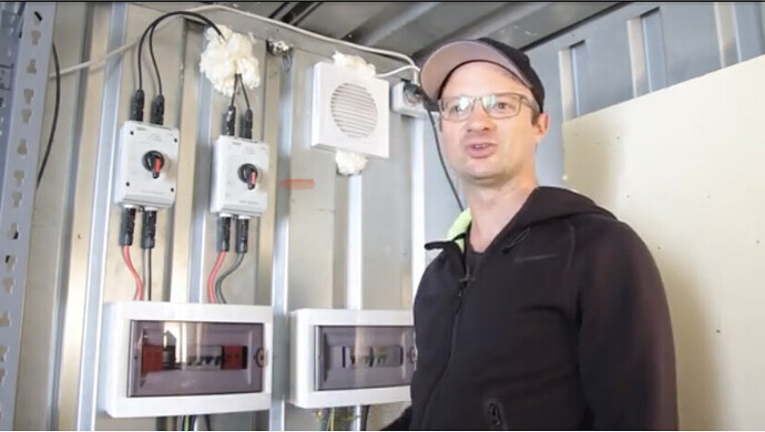

Servus zusammen,
Wenn ich 2 strings serial schalte
String 1 680 Voc 10A
String 2 462 Voc 10A
Gehe ich davon aus das hier ein DC Sicherung 1000V 15A ausreichend ist pro String oder hab ich einen Denkfehler?
Und beim Schalter auch?
Könnt ihr was empfehlen und ne ca. Preisangabe da gibt es ja von bis alles.
Gruß und Dank Silvio
da bist du doch über 1000V
Wo? Eine Doppelsicherung und einen Trennschalter pro String.
Oder hab ich einen Denkfehler?
Gruß Silvio
680 + 462 ?
Sorry stehe auf dem Schlauch. Warum wird das addiert wenn ich jeden String einzeln absichere und abtrennen will?
Gruß Silvio
du hast geschrieben du willst 2 strings seriell verbinden oder was meinst du damit?
bei seriell addiert sich die spannung
Je 1 String Seriell hab ja 2 getrennte Eingänge am WR und ich möchte jeden String einzeln absichern und Abschalten können.
Seriell war bezogen auf die zu erwartenden 10A pro String.
Deshalb meine Frage 15A ok oder doch eher 20A ? 1000v sollten ja reichen.
wenn der maximalstrom pro mmpt 10A beträgt kannst du auch mit 12A absichern falls es das gibt
1000V ist dann ok
ich zb hab alles unter 500V ist einfacher da komponenten zu finden
