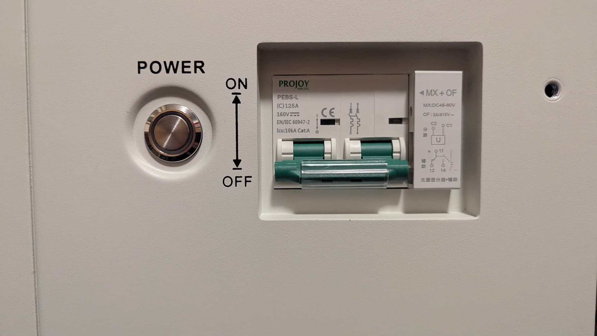

Hallo!
Ich bin dabei einen Deye SUN-12K-SG04 mit einem Felicity Akku Lux-E-48250 12,5 kWh zu installieren. Nun steht in der Anleitung vom Deye, dass ein DC Trennschalter zu Batterie erforderlich ist. Ich Frage mich ob und warum das nötig ist. Zumal der Felicity seitlich einen Breaker hat, der doch genau diese Funktion übernimmt. Anbei ein Foto.
Für Eure Einschätzung bin ich sehr dankbar.
VG Wilfried
Du hast einen DC-Trennschalter, also alles was man sich vorstellen könnte ist erfüllt.
Sehe ich auch so :slight_smile: Jeder zusätzliche Schalter erhöht auch die Fehlerwahrscheinlichkeit und den Widerstand der Anlage. Ich halte es so, dass ich so wenig Schnick-Schnack wie möglich verbaue, nur das wirklich notwendige, aber dann was Ordentliches und kein Billigmist. An Sicherheitselementen sollte man gar nicht sparen, das ist am Ende kontraproduktiv. Das gilt zuallererst für das BMS, div. Schalter und Steckverbinder, Kabelcrimpungen etc. etc. Da ist ordentliches Handwerk gefragt und auch know how!
