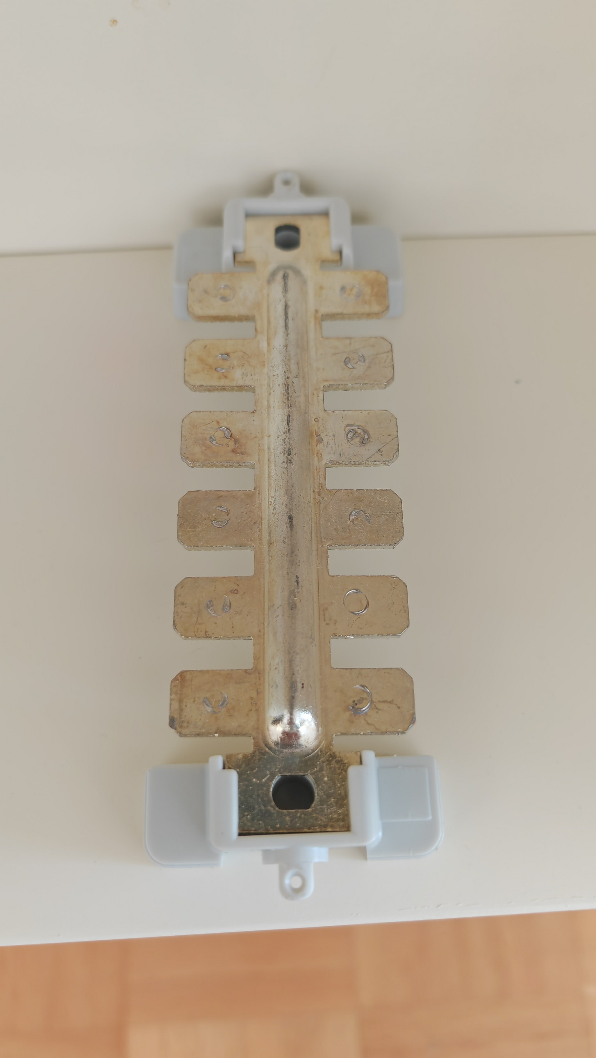

Hallo DIY Freunde,
in den Fachkreisen wird sofort beim Begriff PA-Schiene und die Anwendung im DC Bereich die Ablehnung kommen.
Es gibt aber auch bezahlbare PA-Schienen, die durchaus für den DC-Bereich Anwendung finden könnten, da die Basisschiene aus galvanisch verzinnten Kupfer besteht.

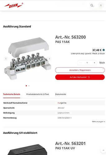

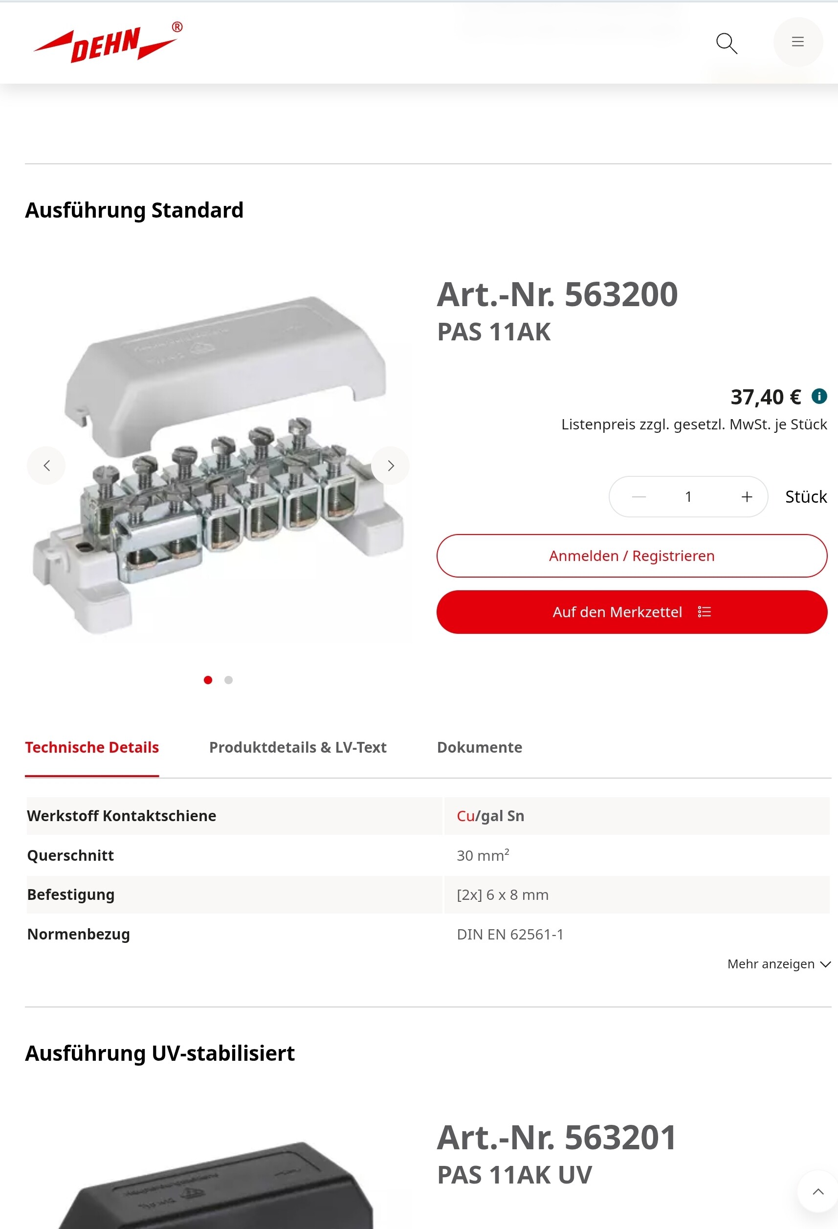

Beispiel die K12 von Dehn+ Söhne Bestell Nr 563200 mit 30 qmm, die auf einer Länge von 10 cm und einer Breite von 45 mm viel Gestaltungsmöglichkeiten bietet.
30qmm ist die Begrenzung

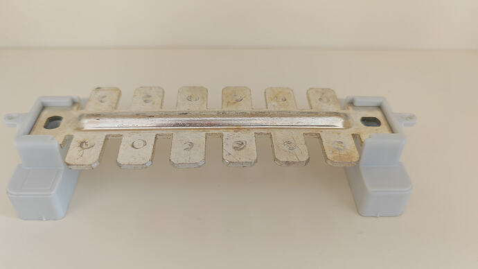

Der mechanische Aufbau der Basisschiene besteht aus 30 qmm verzinnten Kupfer. Die sichtbaren Zungen in den Bildern sind 12,5 mm breit und 2,5 mm dick
Bei diesem Querschnitt wäre dann bei max. 130A oder 7,2kW Ladeleistung bei 55,2V oder 6,7kVA Entladeleistung Schluss. Für den ein- oder Anderen evtl. möglicherweise Brauchbar.
Genau, für diesen Leistungsbereich im DIY.
Korrosionsgeschützt, leicht bearbeit- und bezahlbar !
