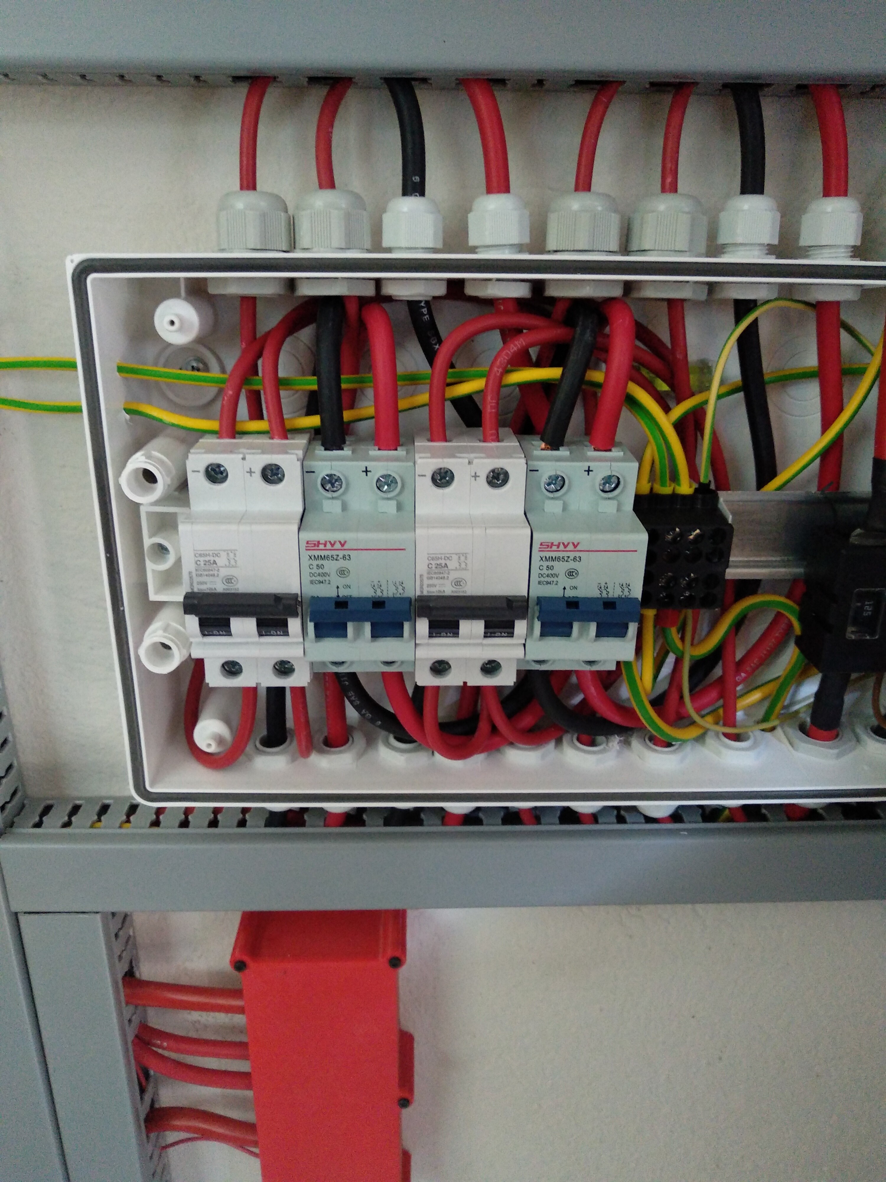

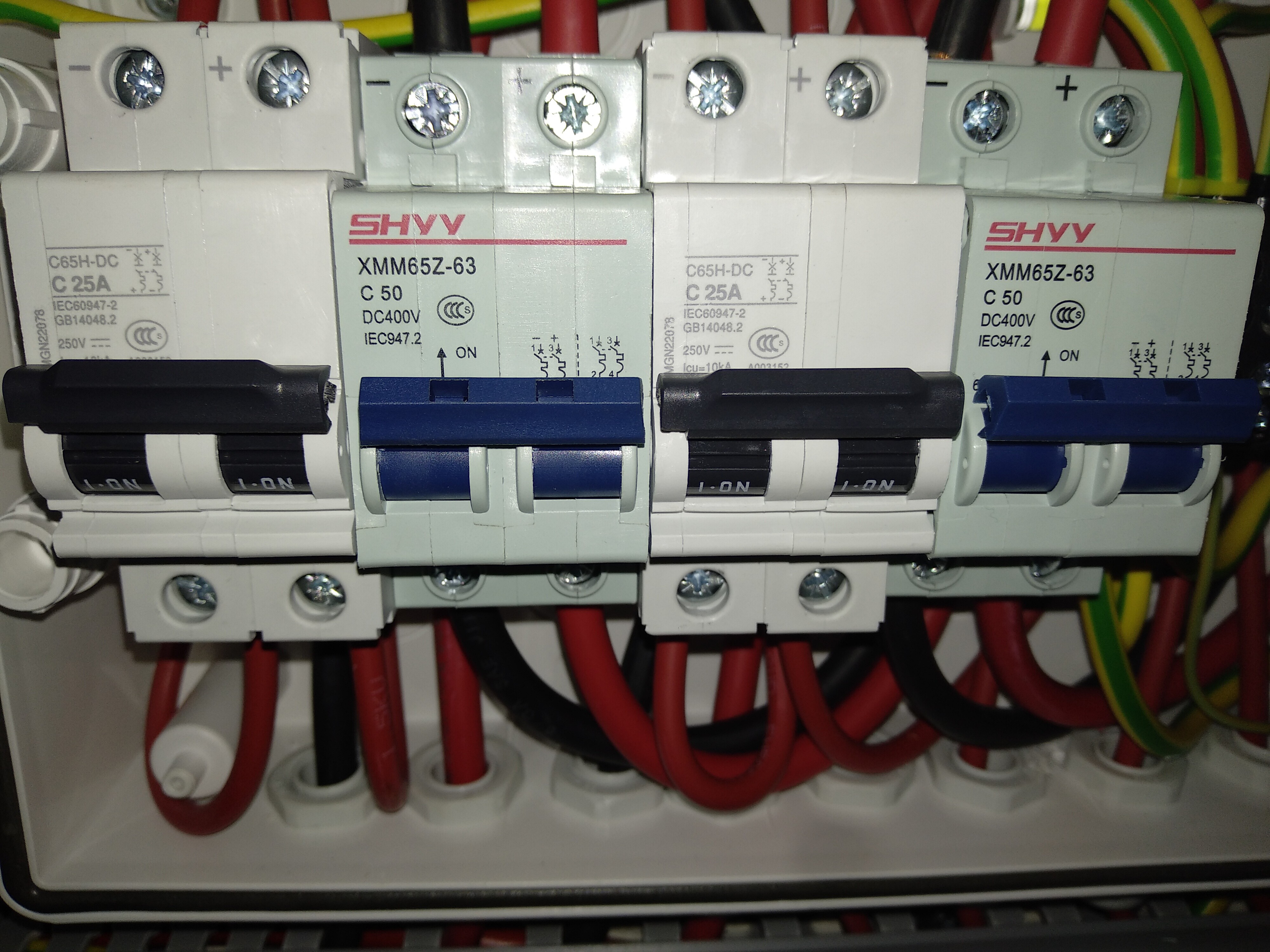

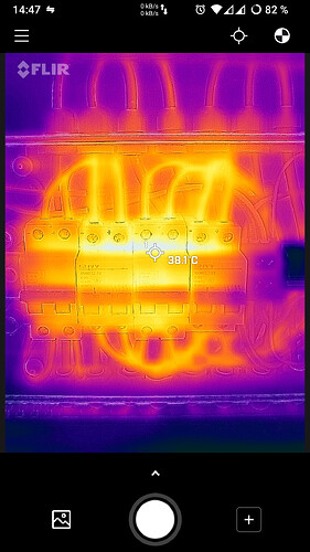

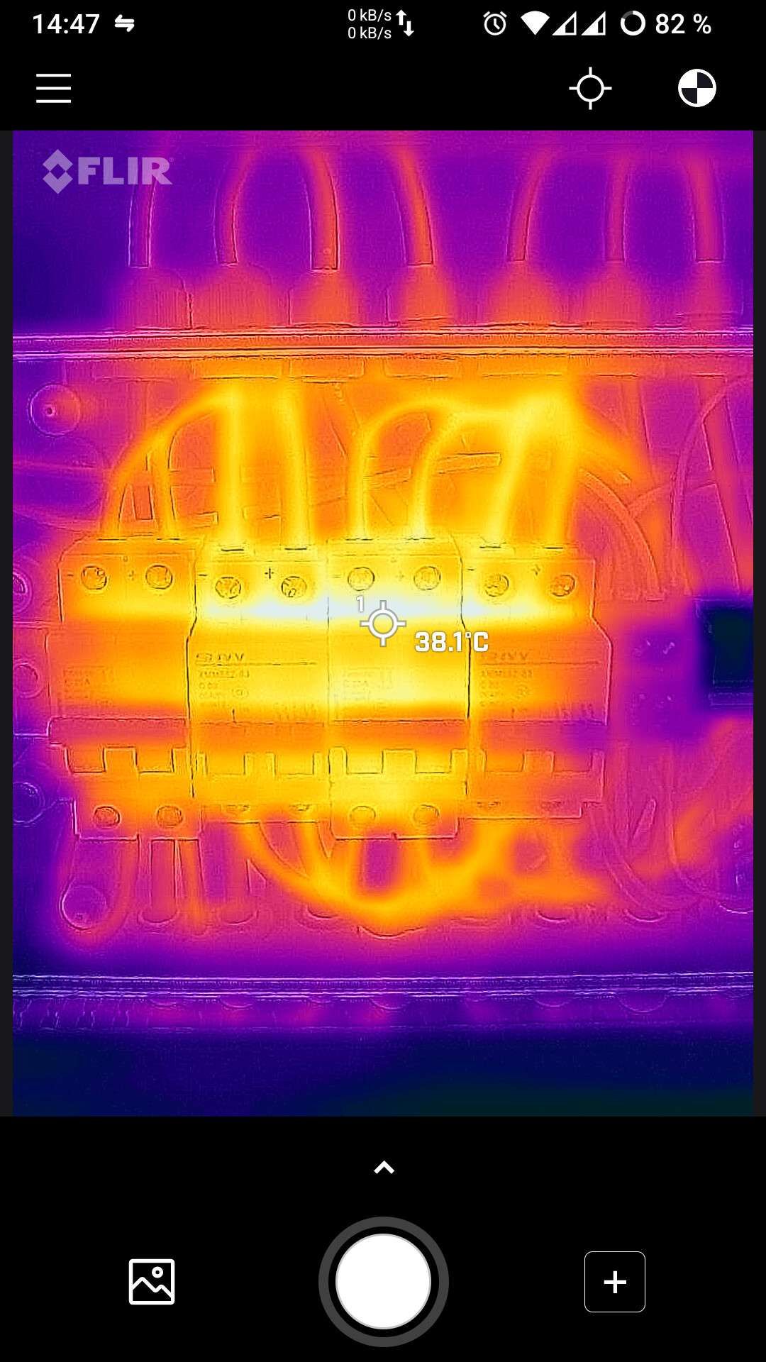

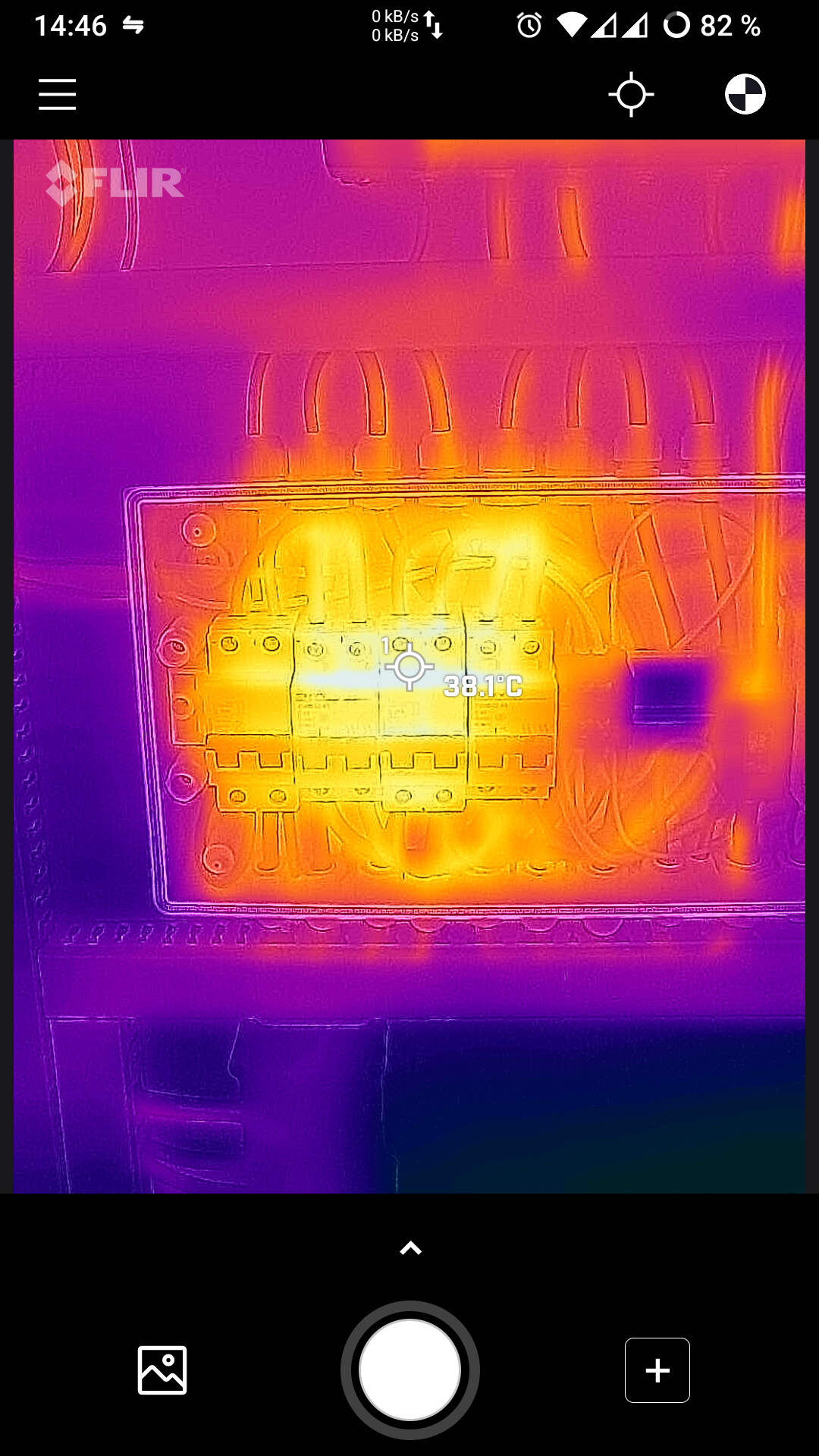

mir fiel heute auf, das meine DC Verteilung erstaunlich warm wird. Speziell die 50A DC Schalter zwischen Laderegler und LFP Akku schaffen es auf 40C bei ca. 25C Raumtemperatur.
Zum Zeitpunkt der Aufnahme sind diese jeweils mit ca. 32A belastet. (40C)
Hat jemand Vergleichswerte oder Erfahrung mit den verwendeten Schaltern?
alle schrauben ordentlich fest? kann auch hitze zur folge haben.
an sonsten wohl knapp ausgelegte kontakte bzw innerer aufbau.
eigentlich soll sowas nicht gross warm werden.
schaut auf den bildern aus als würden die inneren wärmer als die äusseren.
evtl hilft es etwas die geräte alle mit leichtem abstand auf der schiene zu haben, also so ungefähr 1cm luft zwischen den einzelnen schaltern etc.

Die Verschraubungen sind in Ordnung, leider kann ich den Abstand zwischen den Geräten nicht vergrößen, dafür ist der Kasten zu klein.
Ich denke ich werde einen aktiven Lüfter einbauen, in dem ip65 Gehäuse ist es mit der Belüftung ansonsten eher schwierig. Das einzige was mir Sorge gemacht hatte ist, dass die Dinger mit der Zeit einfach wegschmelzen.

echt mal Leute... 40°C ist doch nicht warm, das sieht auf den FLIR Bildern nur sehr WILD aus weil sehr "ROT/Orange"
sorgen würde ich mir frühestens bei > 75°C machen,

aber die Auslegung ist schon recht knapp dimensioniert 35A Strom mit einem 50er LSS
die 80A und 125A Schalter sind eine Baugrösse grösser, vlt einfach mal ersetzen

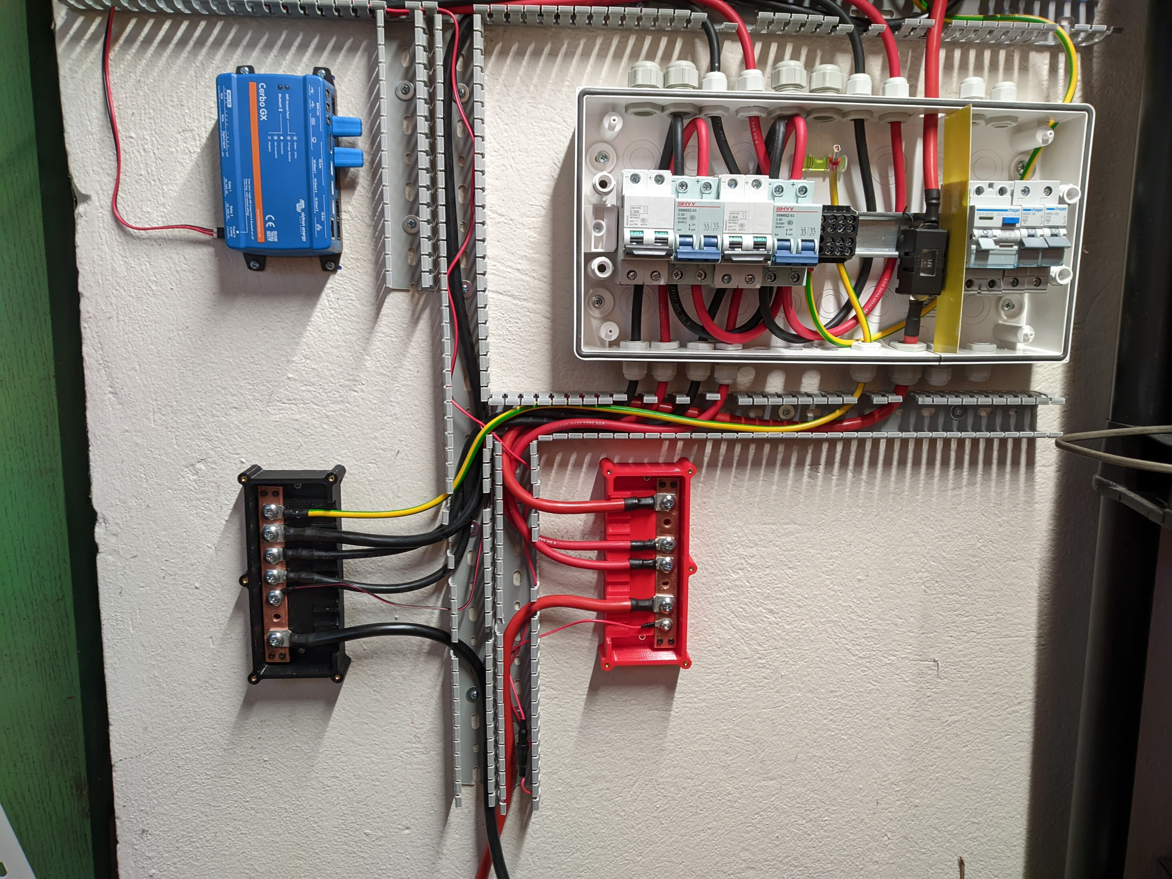

Also ich werde jetzt alles umbauen und wesentlich dickere Dinge nehmen. (nachdem ich ein bisschen gerechnet habe...)
@Niun: was hast da für Busbar (rot) verbaut - und wo gekauft?
