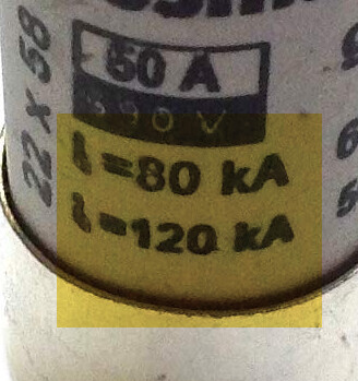

Was spricht gegen so einen Sicherungshalter
Zum Beispiel das hier:
Total power loss under IN: 25.60 W
Rated impulse withstand voltage Uimp: 8 kV
25.6W / 690V x 48V = 1.781 Watt
und bei Sicherungen schaut man darauf
Ah, OK, danke. Wieder was gelernt.
