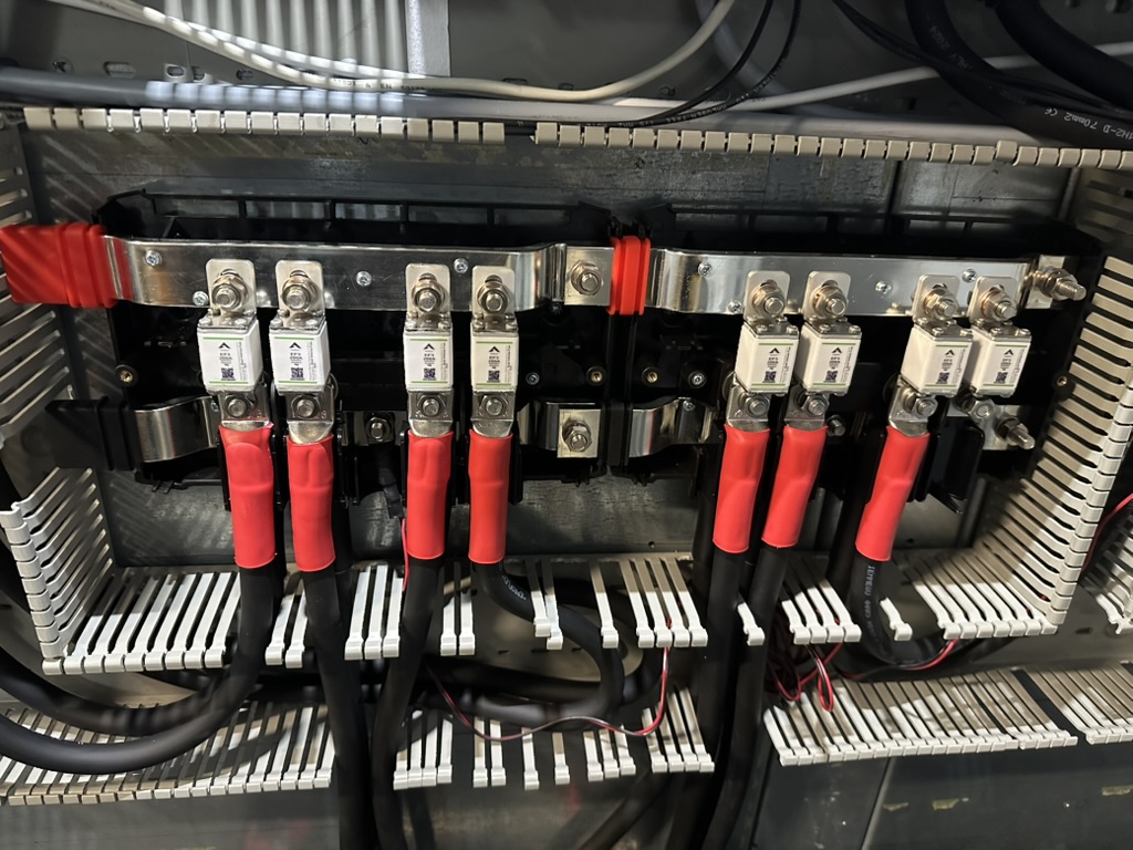

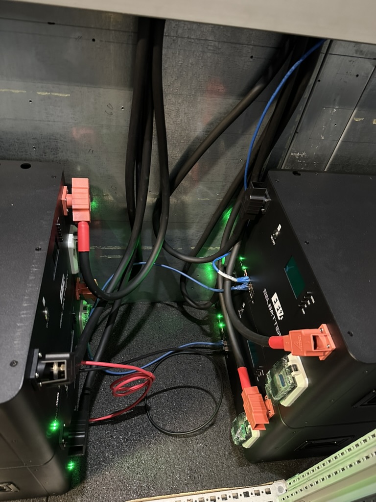

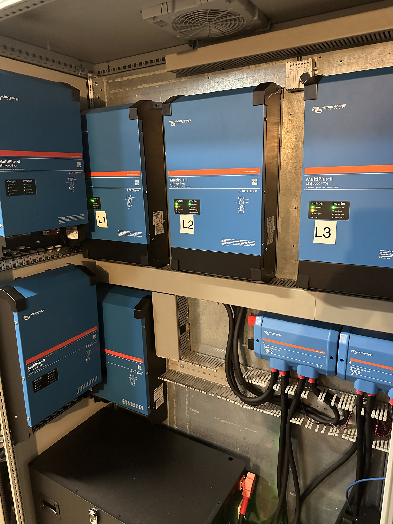

Hallo Zusammen, ich Wärme hier mal nochmals das Thema auf...
Ich erweitere gerade meine Anlage, im Endstadium habe ich folgende Hardware:
4x EEL V4 Box mit EVE280K 16S zellen
3x Lynx Power in
6x MP2-5000
Alle DC Kabel in 70mm2
Aktuell Sind 3MP im Verbund mit den 4 Akkus Online, hier habe ich bisher jeden Akku individuell an den Lynx verkabelt, die MP2 sowieso.
Jedes + Kabel ist individuell mit einer Adler Sicherung abgesichert.
Bislang habe ich jedes Batterie DC Kabel gleich lang (1m) und jedes DC Kabel der 3 Installierten MP gleich lang (1,2m)
Die Victron Spec habe ich gelesen und glaube ich verstanden zu haben, Vorgabe ist alle DC Kabel gleich lang... dennoch habe ich noch ein paar Fragen:
  1. Die Spec bezieht sich nur auf die DC Kabellängen vom MP zur Busbar, richtig?
  2. Die 3 Zusätzlichen Wechselrichter würde ich gerne mit je MP2 individuellen Kabellängen verdrahten, also z.b. L1 +/- 80cm, L2 +/- 100cm, L3 +/- 120cm... welche Probleme sind hier zu erwarten?
  3. Ich Würde meine Anlage auf 300A Laden / Entladen limitieren, also 50A je MP2...
Anbei ein Paar Fotos...
Alles ist in einem Rittal Schaltschrank Verbaut, hier geht es ziemlich eng zu, die Abstände sind leider nicht Regelkonform, ich habe aber Schaltschrank zu / ablüfter, Thermisch bleibt hier alles unter Kontrolle...
