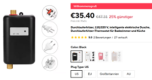

Oh, schön! 100l Heizungswasser speichern dir ca. 5kWh Wärme weg. Auf billig kannst dir einen 3kW 110V DLE holen und den ausräumen bis auf den Heizstab. Stattdessen meinen Boilerregler aus dem Beitrag. Damit kommst gut auf 1500W
