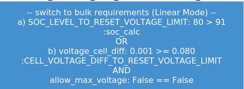

Ich versuche mich seit Kurzem an dbus-serialbattery.
Vorhanden ist ein JK BMS PB2A16S20P.
In serialbattery habe ich einige Parameter in der config.ini angepasst, unter anderem
SWITCH_TO_BULK_SOC_THRESHOLD = 95
Hintergrund: Derzeit kommt der SOC fast nicht unter 90%, so dass ich beim Standardwert immer nur im Floating laufe.
Nun habe ich also den Wert individuell auf 95% gesetzt und mit dem Befehl "restart-driver.sh" serialbattery neu gestartet.
In der Venus remote-Konsole kann ich direkt in der serialbattery die Parameter einsehen. Dort finde ich nun folgende Stelle. Und dort würde ich erwarten, dass meine eingestellten 95 statt der default 80 dort stehen würden. Dem ist aber nicht so. Was habe ich übersehen, damit hier auch die 95 zum Tragen kommen?
Mit einem Update von V 1.6 auf 20250131 auf V2beta konnte ich das Problem lösen.
