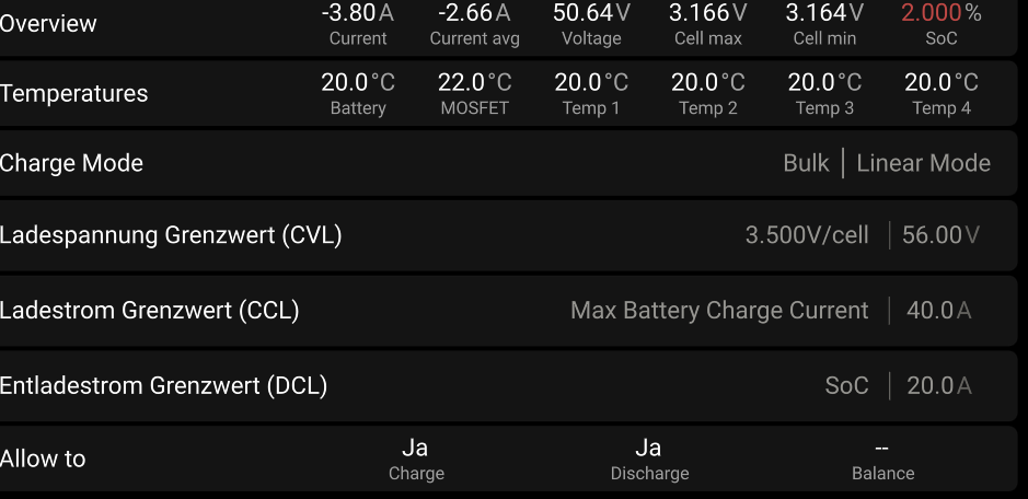

also etwa 20A Batterieentladung?

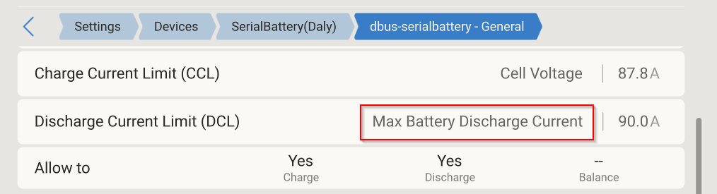

Geh doch mal in die Remote Console => SerialBattery => Parameters und schau was bei Discharge Current Limit und Discharge Limitation steht.
Die 4 Ampere werden im Victron Batterieseitig angezeigt. Ins Haus gehen dann ca150-200 Watt und das ist mir einfach zu wenig.
Ja gerade ist das Limit 40A beim Entladen, dein Akku wird ja wahrscheinlich noch ziemlich voll sein.
Wenn dann wieder begrenzt wird, schau einfach ob es über serial battery kommt.
Über die v1 remote console sehe ich unter Parameter übrigens mehr Informationen, auch warum ein Limit gewählt wurde
Sehe gerade, in der V2 gui ist die Info unter “General”

Zeigt der Discharge Current Limit (DCL) Parameter in der Remote Console also einen höheren Wert an wie der MP2 zu diesem Zeitpunkt macht?
Also DCL = 20A, MP2 schafft nur 4A? Dann liegts wahrscheinlich nicht an serialbattery würde ich behaupten.
Ok muss ich nachschauen und die Batterie nochmals entladen. Melde mich..
Danke
Am besten hier schauen, da steht dann immer dabei warum der Wert reduziert wurde.
Falls die Werte doch passen sollten.
Wobei ich anmerken möchte, dass bei 3,1 V schon nicht mehr sehr viel drin ist:
Das passt also schon zu 5 % SOC. 40 A Entladung ist dann … max 20 Minuten.

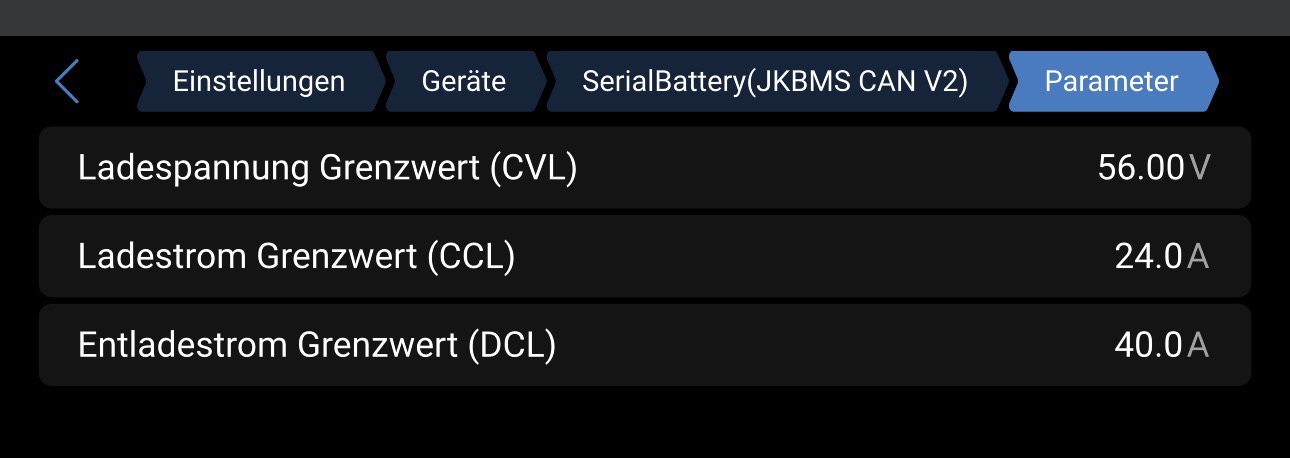

So habe den Fehlergefunden. Es ist richtig wie du es geschrieben hast, bei 40A und Faktor 01 sind es ab 5% halt nur 4Ampere.(DCL)
BMS_TYPE = Jkbms_Can
CAN_PORT = can0
MAX_BATTERY_CHARGE_CURRENT = 40.0
MAX_BATTERY_DISCHARGE_CURRENT = 40.0
Die Lösung die Begrenzung anzuheben war den Faktor in der richtigen Reihenfolge anzupassen und nicht einfach bei 5%auf 0,5 zu setzen.
Hier ein Bsp. falsch war:
SOC_WHILE_DISCHARGING = 5, 10, 15, 20
MAX_DISCHARGE_CURRENT_SOC_FRACTION = 0.50, 0.20, 0.50, 1.00
richtig ist.
MAX_DISCHARGE_CURRENT_SOC_FRACTION = 0.50, 0.50, 0.50, 1.00
Der Faktor muss in der richtigen Reihenfolge auf- bzw absteigend sein.
Hier der die Werte bei Faktor 0,5 bei 5% und 40 Ampere entlade Limit
Danke für Eure mithilfe
