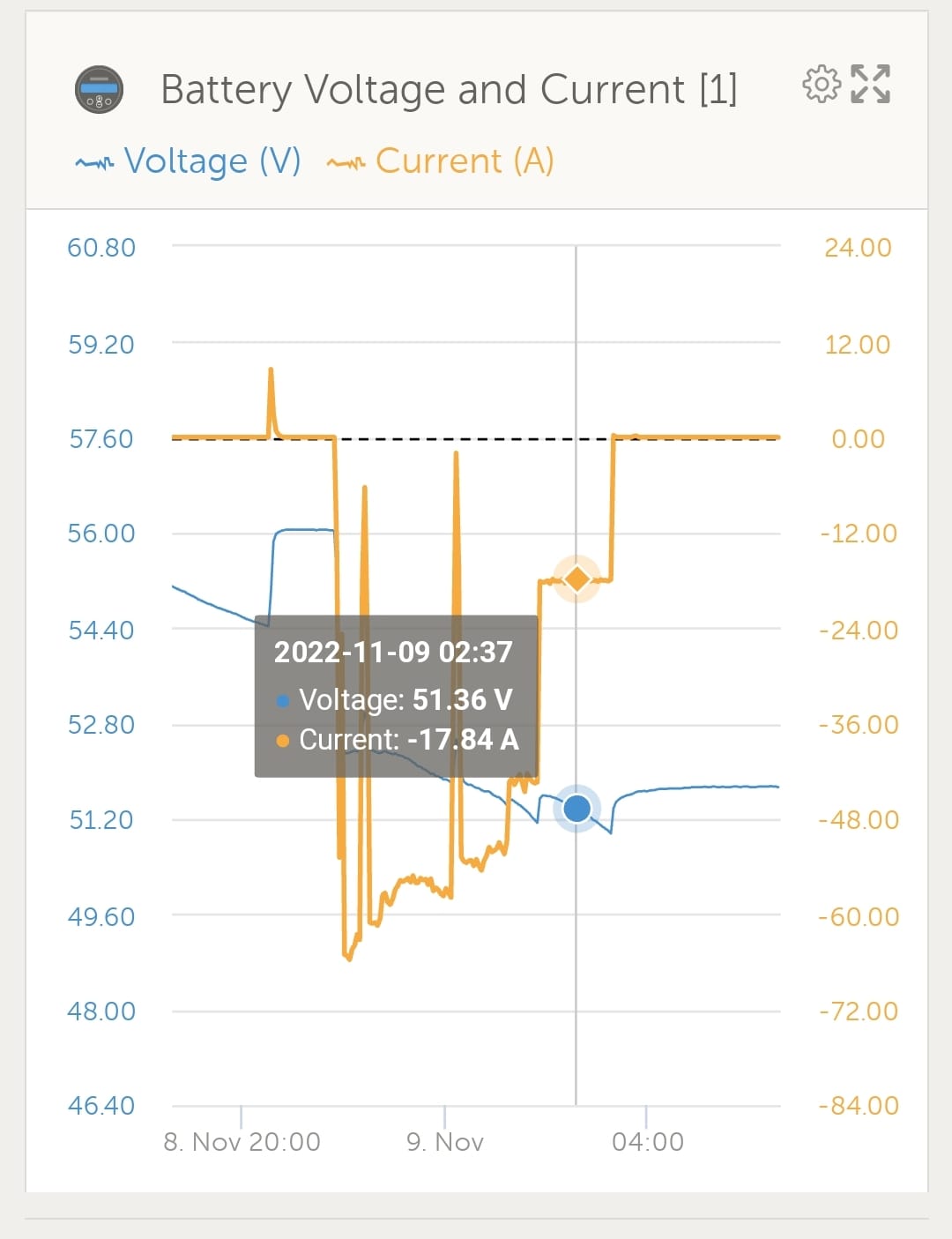

habe ein JK-BMS in Reihe mit eienm Vicrron smart shunt.. an einem Victron OS das einen Multiplus 2 5000 im ESS Modus steuert.
Fahre ich nur mit dem Smart shunt habe ich bisher keine aktive strombegrenzung sowohl beim laden als auch entladen aufgrund der Batterie gesehen,
Schließe ich jedoch das JK-BMs an wird der lade oder entladestrom aufgrund der dBus Treiber begrentzt.
die Begernzunn sieht dann ca. so aus (ab 2 Uhr auf ca.25A)
in der Relaität begentzt der MP2 jedoch auf einen noch kleinere Werte (hier 17,8A)
weiß einer wie man diese Begrenzungen selbst in den dBus Treibern ändern kann ? in der utils-py finde ich das nicht..
und warum der MP2 auf einen noch kleineren Wert begrenzt, an den Einstellugnen im MP2 kann es doch nicht liegen da diese bei Betrieb nur mit smart Shunt jjauch keien Rolle spielen?

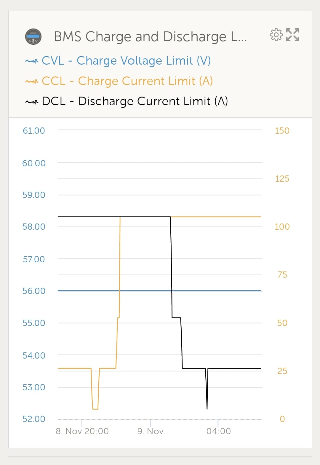

Die Einstellungen der Ladestrombegrenzung findest Du in der battery.py unter "def manage_charge_current". Wie allerdings die 25A zustande kommen verstehe ich nicht. Da wird normalerweise im Limit2 auf 1/4 des max. Batterie-Ladestroms begrenzt. Hast Du da 100A drin stehen ?
Warum der MP dann nochmal weniger macht, kann ich Dir nicht sagen. Mein System ist leider immer noch in der Aufbauphase
Danke für die Info
Habe in der utils.py die stromgrenze auf 105 Ampere eingestellt.. deshalb passt es auch, dass etwas mehr als 25 Ampere bei einem SoC unter 20% rauskommt..
In anderen Foren hatte ich was gelesen dass es eigentlich sinnvoller wäre die Begrenzung an der maximalen bzw minimalen Einzelzellspannung fest zu machen.. und nicht am SOC.. hast du dazu irgendwas gefunden?
Gefunden habe ich dazu nichts, aber ich wollte das entsprechend noch rein programmieren, deshalb hatte ich auch mal geschaut wie und wo man das realisieren könnte. Kann ich aber erst anfangen wenn die Anlage steht.
