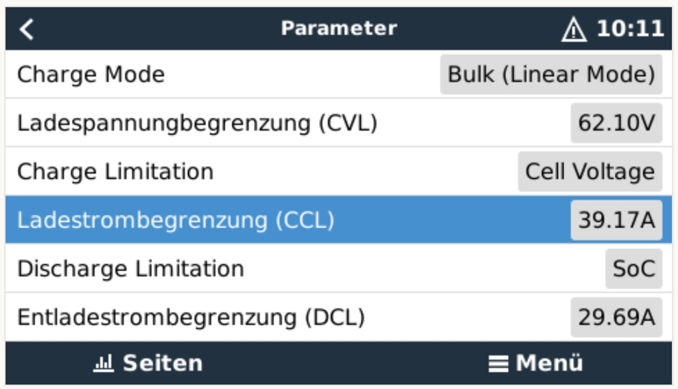

Gehe ich nun aber ins Venus OS unter dbus-serialbattery unter Parameter, sehe ich andere Begrenzungen, die zudem noch sehr dynamisch sind und ständig wechseln.
Hier Entladestrombegrenzung wegen SoC:
Hier Ladesstrombegrenzung wegen Zellspannung, aber die ist noch niedrig:
Wo kann ich auf diese Parameter zugreifen und sie festlegen?

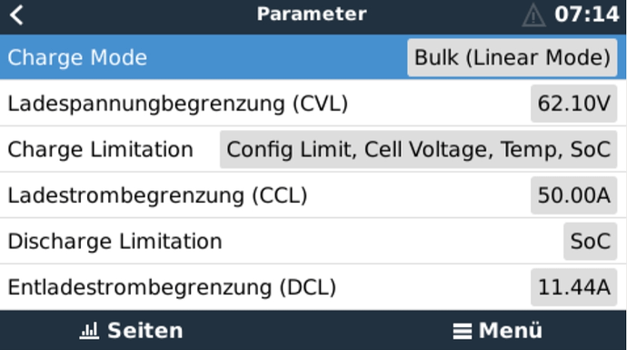

Warum wird der Ladestrom bei soc 20 dermaßen begrenzt? und warum bei 3,35V Zellspannung?
Und selbst wenn ich CCCM_CV_ENABLE auf False stelle, begrenzt er weiterhin den Ladestrom.

Nach der Änderung ein Reboot durchgeführt!

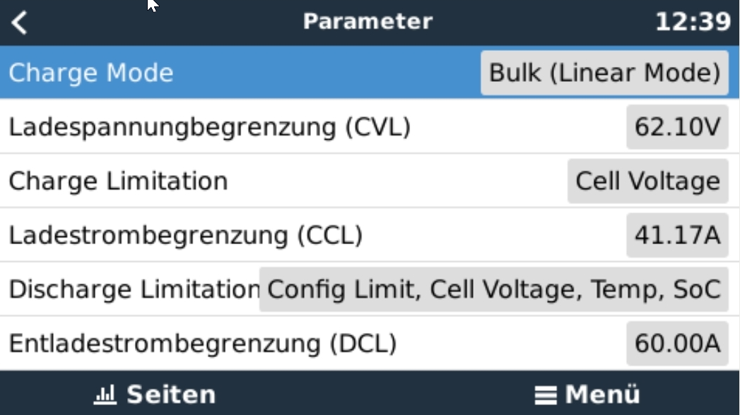

Trotzdem habe ich eine Begrenzung auf die Zellspannung:
Die Änderungen führe ich immer per Notepad++ durch und schiebe die Datei wieder hoch. Das sollte ja aber nicht das Problem sein, der?
Die Änderung in der config.default.ini / config.ini werden nur übernommen, wenn der Treiber neugestartet wird, da die config nur während Initialisierung geladen wird.
Raspberry reboot hab ich gemacht...
Auch über /data/etc/dbus-serialbattery/restart-driver.sh wird der Treiber neu gestartet, ändert aber nichts...Änderungen nicht übernommen

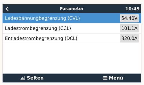

hier steht bei mir nur Max Charge und Discharge was ich gerade jeweils auf 320A gesetzt habe.
Bringt aber auch nichts.
