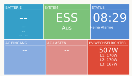

im Dashboard wird nur der Wechselrichter angezeigt, der Smartmeter nicht.

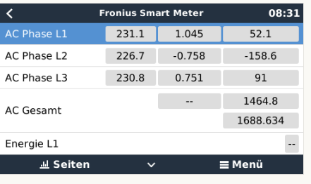

Im Menü ist der Smartmeter vorhanden
mit Daten

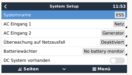

Ist bei dir ESS aktiviert?
Was für ID hast du beim Smartmeter eingestellt? (MeterID =0?)
Ist dein Fronius als "Grid" konfiguriert?
Was für Treiber für Fronius Smartmeter verwendest du (RalfZim)?
Hallo jarek,
Ist bei dir ESS aktiviert? > siehe unten > reicht das?
Was für ID hast du beim Smartmeter eingestellt? (MeterID =0?) > Modbus Adresse =1 siehe unten ID = 0 > In der Geräteliste werden Daten ja angezeigt
Ist dein Fronius als "Grid" konfiguriert? > wo geht das?
Was für Treiber für Fronius Smartmeter verwendest du ? > ja (venus.dbus-fronius-smartmeter)
Viele Grüße
Egon

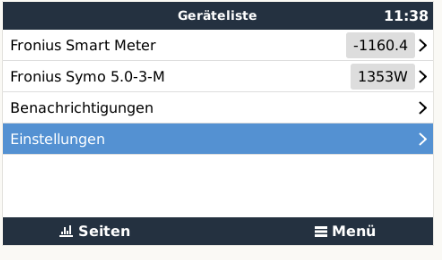

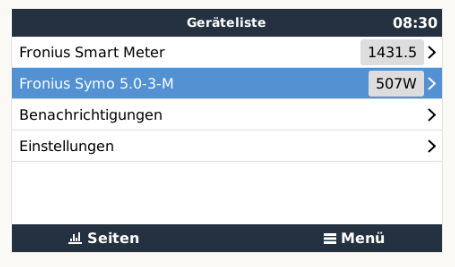

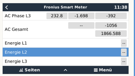

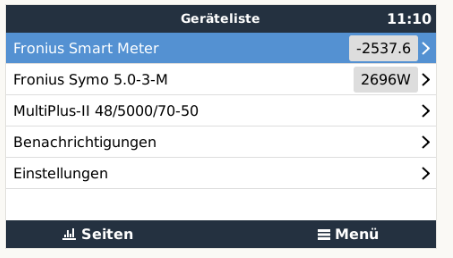

In der Geräteliste steht nur
Fronius Smartmeter
Fronius Symo 5.0-3-M
was noch auffällt:
Energie L1 ... steht nichts
Im Daschboard wird nichts angezeigt
Einstellungen > Energiemessgeräte ist leer
Egon

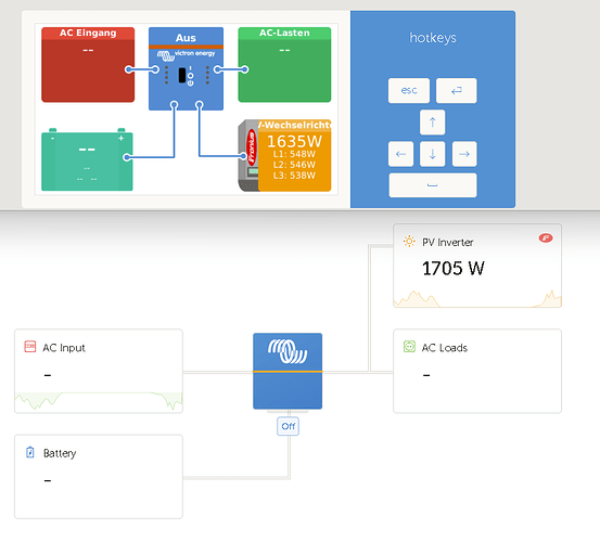

hier noch oben lokal unten VRM Portal
Und Geräteliste im VRM?
Hast du da noch was altes drinnen?
das wird angezeigt

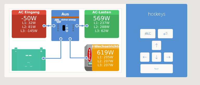

hab es mit dem probiert
https ://github .com/trixing/venus.dbus-fronius-smartmeter
jetzt wird es richtig angezeigt
