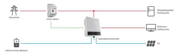

bin gerade am überlegen, ob ich mir nur ne Balkonanlage hole oder doch was größeres. Das größere hätte einen Goodwe Wechselrichter 3648-EM. NV Speicher möchte ich ggf. nachrüsten. Verstehe ich das richtig, dass man ggf. "einfach" den Speicher ranhängt mit Batteriekabel + Datenkabel und dann das ganze im Wechselrichter einrichtet? Oder gibts da zusätzliche Hindernisse? Ach ja die Bastellösungen finde ich auch interssant nur klappt das bei denen genauso? Hab leider Suchtechnisch nichts gefunden - Thema ist scheinbar zu gewöhnlich :wink: gerne auch einfach nur nen Link wo ich das ohne Stundenlange Suche finde
Also nach 1/2 Minute Recherche habe die Bedienungsanleitung des WR gefunden. Da ist folgendes Prinzipschaltbild drin:
Das ist nix ungewöhnliches sondern genau so Standard, d.h. "da hängt man einfach" den Speicher ran mit Batteriekabel + Datenkabel und richtet dann das ganze im Wechselrichter ein"
Was ist nicht auf die Schnelle gefunden habe ist, ob der Goodwe überhaupt ohne Batterie geht. Andere (z.B. Victron) brauchen zwingend die Batterie dazu.

da muss ich nochmal nachbohren. Wenn ich das richtig verstehe kann ich hier alternativ mit eigenem selbstgebastelten Speicher arbeiten. Sprich „48 V Akku“ zusammen schrauben an BMS anschließen und das BMS dann an den Wechselrichter?
Ja so in etwa :slight_smile:

Man hat in der Regel 16 Zellen LifePo4 in Reihe damit man auf die ca. 48....55 Volt kommt.
Mit der Konfiguration arbeiten die meisten BMS.
Als BMS gibt es als gute teurere Luxusvariante REC oder als meines Erachtens eine auch gute Variante ist SEPLOS.
Das Seplos BMS kostet (nur Platine, 200A Version) ca. 250€, als Komplettbausatz (also Blechkiste noch dabei, genannt Seplos MASON) ca. 600€.
Dann 280Ah Zellen rein....16 Stück in Reihe wären dann keine 4kWh sondern 16 x 3,2V x 280Ah = 14,3kWh. Die kosten derzeit inkl. Versand ca. 2000€
