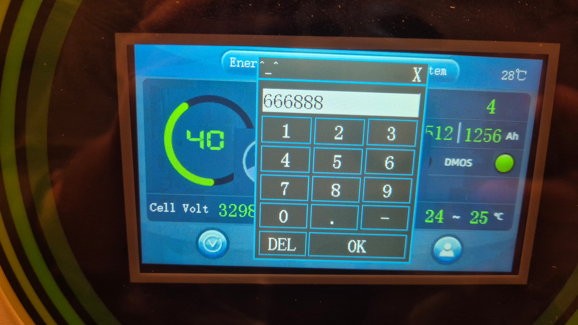

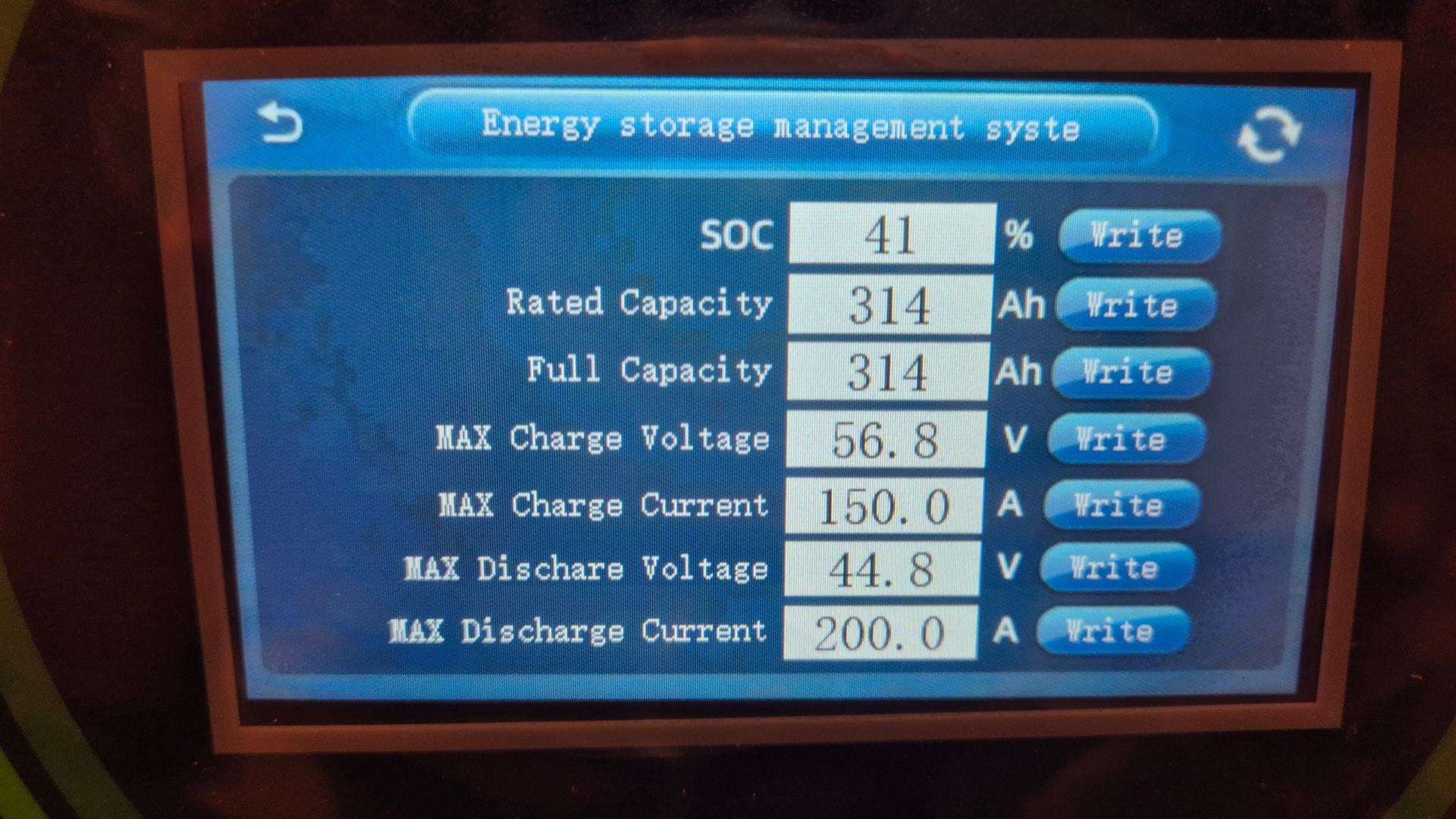

Bei dem Menüpunkt unten rechts zur Einstellung der BMS Parameter ist ein PW erforderlich:
PW lautet
666888

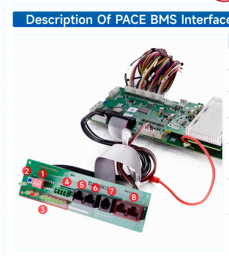

Als BMS scheint ein PACE BMS verbaut zu sein.
Bei dem beigelegten USB Kabel muss ich mal schauen ob es ein RS485 oder ein RS232 ist.
Der RS232 Port an der Batterie ist eine RJ11 Buchse. Das USB aber RJ45.
Mal sehen, ab ich rausbekomme was es für ein Kabeltyp ist.
Die Abschlüsse sind beim PACE BMS die gleichen.
