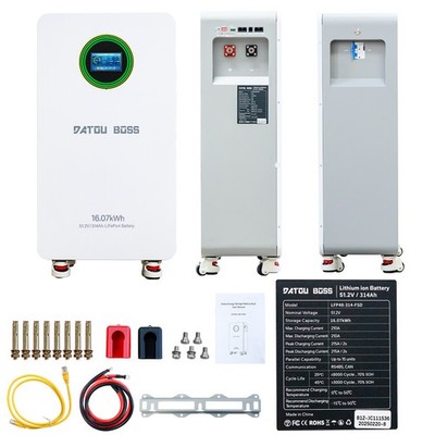

Guten Tag, bei der Recherche von Speicherlösungen und Wechselrichter bin ich auf die 15,36kWh All-In-One Lösung von Datouboss gestoßen. Das Angebot sieht, mit ca. 1700€, viel zu gut aus. Hat Jemand Erfahrungen damit gemacht oder findet den Haken? Google nach “datouboss 15kwh” liefert schnell den Link zu einem eBay Händler mit diesem Angebot.

Es gibt auch einen DATOUBOSS 48V + 314Ah LiFePO4-Akku, der sehr interessant klingt - verkauft über Ebay oder direkt über deren Homepage für knapp unter €1400.- verkauft, was eigentlich ein guter Preis ist!

Ja, über dieses Angebot bin ich auch schon gestolpert:
Wäre mal interessant, mit welchen 48V Hybrid-Wechselrichtern sich der wirklich verträgt, und natürlich, ob das Ding was taugt.

Also ich hab mir die kleine gekauft. Und es tut. Aber was ich damit machen soll weiß ich nicht genau.
Es gibt keine Zertifikate dazu und das Teil hat Schnittstellen die nirgends beschrieben sind. Ich hab das Siegel direkt Mal gebrochen um die Kabel der Batterie herauszuführen, für second use.
Im Prinzip kann man induktivklemmen an dem Wechselrichter anschließen. Vermutlich könnte man damit auch eine echte Hausinstallation hinkriegen. Ist aber nirgends dokumentiert.
Einphasig ist das Teil und das Display schreit nach deye. Das Menü hat aber ganz andere Funktionen.
Es ist sacken schwer. Ich hab's Mal ins Auto geladen und seither fahre ich es durch die Gegend :grimacing:
Ich bin auch auf eBay darüber gestolpert wo es die bei mehreren chinesischen Händlern gab. Da es sehr wenig Informationen gab bin ich dann nach Recherche auf Amazon gelandet. Dort findet man wesentlich mehr Infos. Das war ein AIO 32 kW/h Batterie mit eingebauten Wechselrichter mit ca. 6 kW.
Als ich detailierte Fotos mit 2 normalen Haushaltssteckdosen gesehen habe und das Ding nur einphasig ist, war das Thema erledigt. Das Teil hat keine Zulassung was man hier in Österreich montieren dürfte, ausser auf einer Insel. In Deutschland wird das wohl ähnlich so sein.
