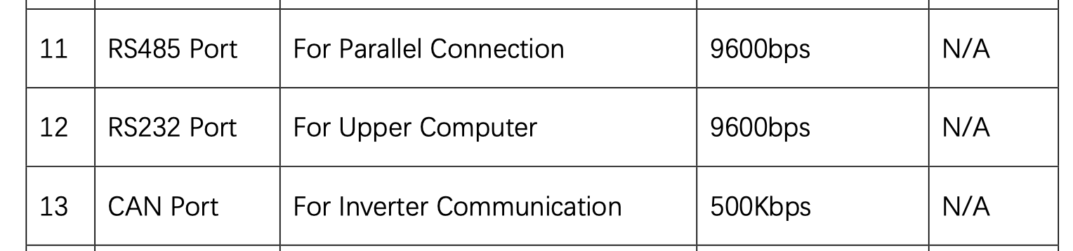

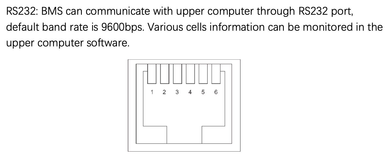

Das BMS hat neben der CAN Schnittstelle noch einen RS-485 Anschluss (welche auch auf Pylontech-Sprache konfiguriert werden kann) und einen RS-232 zum Anschluss für einen PC (zur Konfiguration und Auslesen mittels der entsprechenden SW)

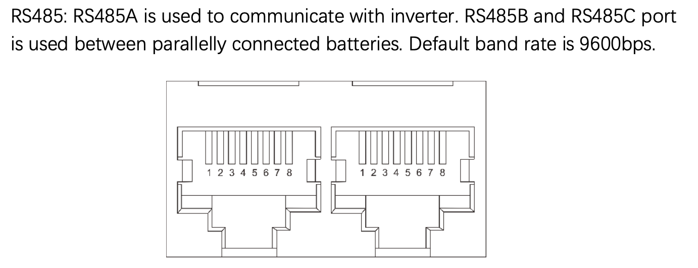

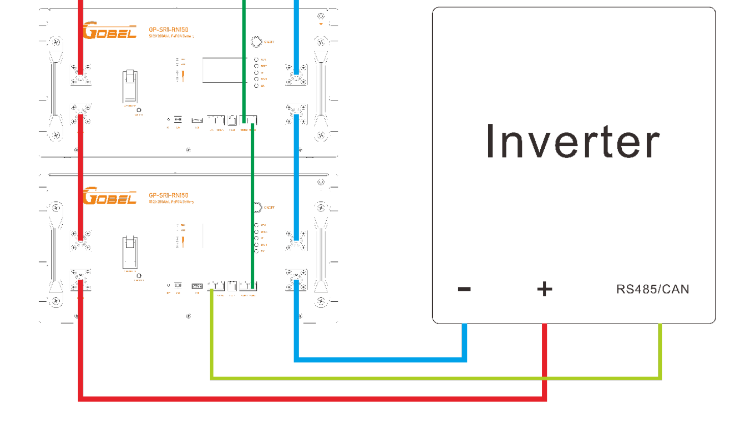

Hi, bei mir kommuniziert das Gobel Pace BMS via CAN mit dem Victron Cerbo GX (im Prinzip ein Raspi). Ist das bei dir gleich mit deinem Victron?

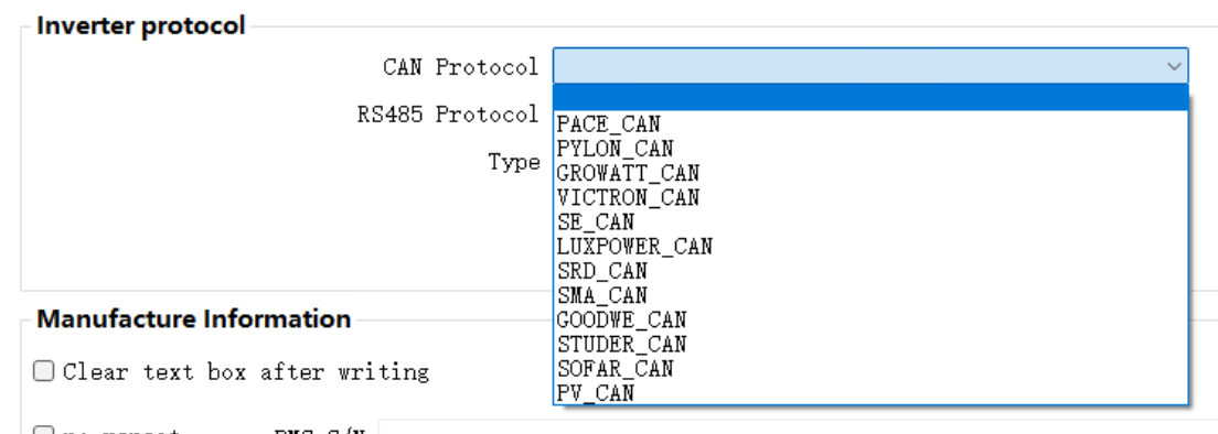

In der BMS SW kann man 2 Kommunikationsschnittstellen einstellen, CAN zum Victron und welche Auswahl hast du auf dem 2. Weg RS485 getroffen? Pylontech? bzw. muss mal nachschauen was er da an Auswahl gibt.
Das wird RS485A sein, richtig? RS485B/C werden für weitere Packs zur Kommunikation verwendet, ich habe 2.
Kann hier RS485A getrennt von den B/C verwendet werden, ich hoffe bzw. müsste so sein mM.

Ich hab einen Cerbo GX (kein Raspi) --> daran hängt CAN vom BMS welcher auf Victron konfiguriert ist. Am CAN liegen aber nicht alle Zelldaten, nur MIN/MAX
Zum loggen der einzelnen Zellspannungen habe ich einen Raspi mit iobroker. Dabei ist das BMS über den Rs485A und einen USB Adapter verbunden. Konfiguriert ist dieser RS485 im BMS als Modbus oder so ähnlich.

RS485B/C ist für die Verbindung der Packs.
Über RS232 ist auch sicher was möglich, aber das war mir zu aufwendig bzw ich zu dumm...
