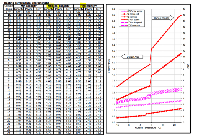

Ich bin immer noch am Daten vergleichen zwischen den Nordic und „normal“ Modellen und bin über die sehr guten Tabellen und Graphen von toshiba gestolpert.
hier von der Daiseikai 9
gibt es so eine Tabelle auch von Daikin für die perfera / stylish cold region ?
viele Grüße :slight_smile: /p>

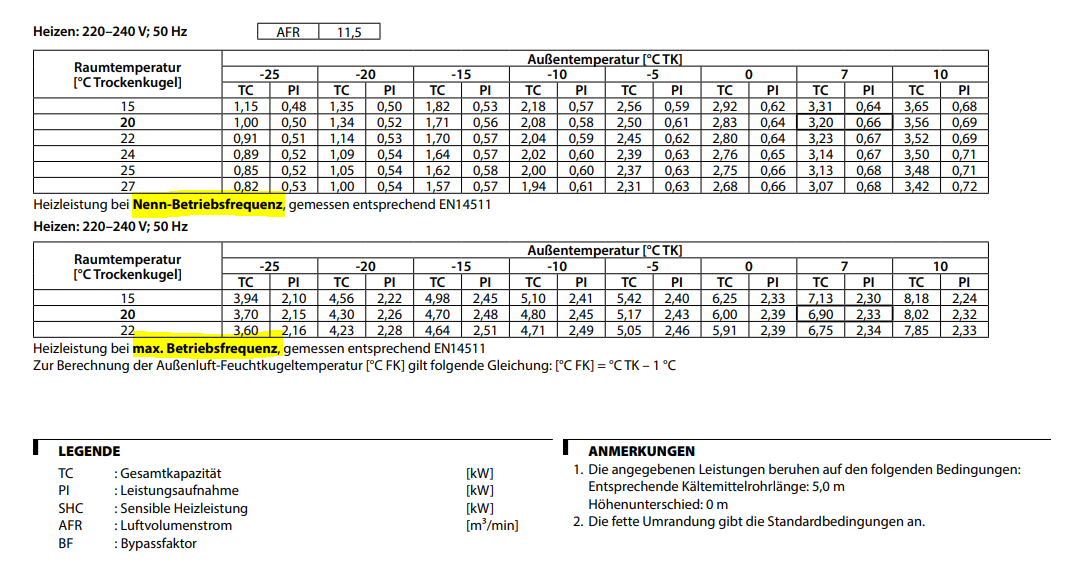

so, ich habe "ein bisschen" was gefunden, wenn auch nicht so übersichtlich wie bei Toshiba.
aus einem Daikin 2023 Katalog (bitte fragt nicht, wie das in der Suche aufgetaucht ist, ich kann meine eigenen Schritte nicht mehr nachvollziehen :D)
das ist für die Stylish, bei der Perfera sind nur die Angaben für "max." abgedruckt

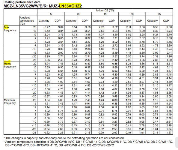

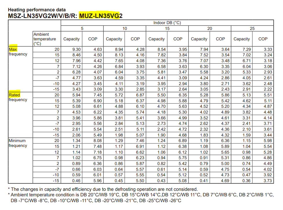

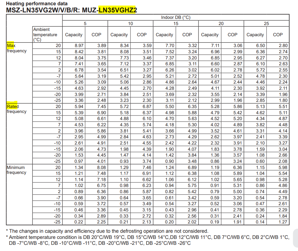

und hier (wieder anders) Daten für die 3,5kW / LN35 Mitsubishi.
Einmal "nordic" Version, einmal "normal.
Sehe ich das richtig oder ist da kaum ein Unterschied ?!
Demnach hat doch die Toshiba zumindest über 0°C viel mehr Power und das auch noch bei viel besserem COP ?
Bitte um Hilfe für meine Hirnwindungen ! :slight_smile:

Wenn du dir mal den Max Frequency Wert für -15Grad/20 Grad anschaust, schafft die Nordic noch 4,1kW. Die normale Ausführung jedoch nur 3,05 kW.
Bei rated Frequency hat man bei -15 Grad hingegen nahezu gleiche Werte.
@win das stimmt - wenn man sich mehr auf die Rated Frequency / Nennleistung konzentriert, sieht es schon anders aus.
Man muss wirklich sehen ob man lieber den Fokus auf "mehr power / effizienter in der Übergangszeit" oder "viel leistung bei sehr kalten temperaturen, aber dafür niedriger cop (Daikin bei -10°C bei maximalleistung schon einen COP unter 2 da sie fast 2,5kW strom zieht)
