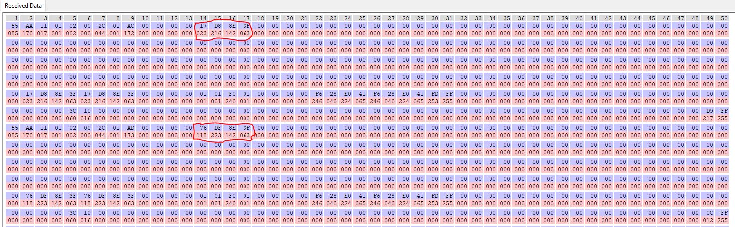

Mein bisheriger Stand:
Hab RX und TX vor dem BT-Modul angezapft und mit HTerm in den PC geholt. Bei 115200 Baud bekomme ich sinnvolle Sequenzen, das scheint die richtige Baudrate zu sein.
Die Zellspannungen beginnen offensichtlich ab Byte10 und sind je 4Byte lang, wie die codiert sind muss ich noch erforschen.
Die Datenübertragung beginnt erst, wenn sich die APP über BT verbunden hat, da kommt eine ziemlich lange Startsequenz.
Nun meine Frage:
Wenn ich diese Startsequenz über UART vom PC aus senden will muss ich offensichtlich die TX Verbindung vom BT-Modul auftrennen, das zieht mir sonst das Potenzial runter und die PC-Daten kommen nicht durch?

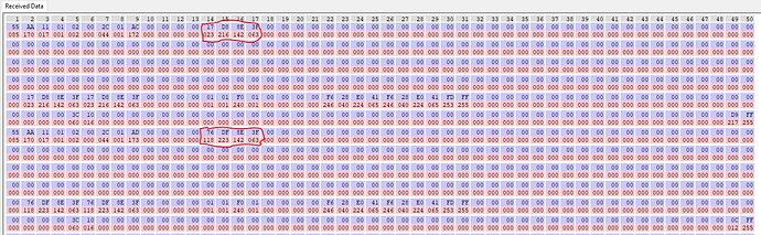

Hier mal ein Beispiel mit einem Spannungwert auf Zelle 2, die Sequenz beginnt mit 55 und endet mit FF
und hier die Startsequenz von der APP
Das ist der Befehl "Run_ON"
Das ist der Befehl "Run_OFF"
