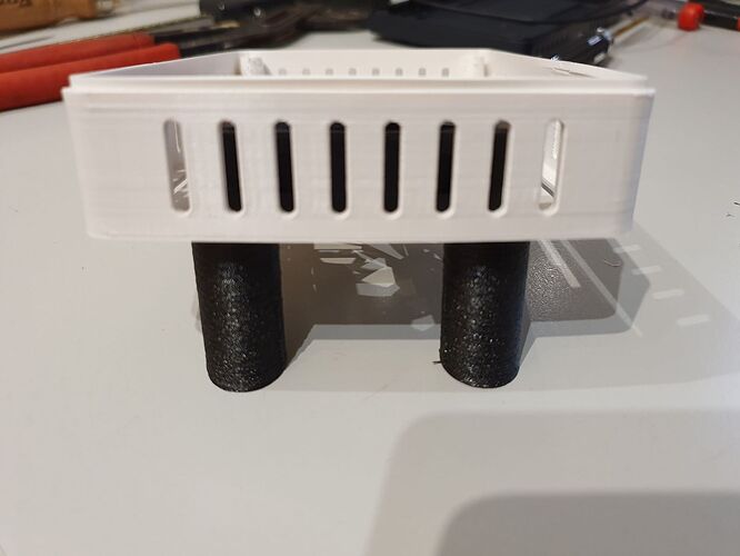

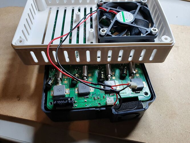

Man sollte schon erwähnen das die BT C3100 4 Zellen mit je 1000 mah Ent- und Laden können. also für größere Akkus Top, nachteil, die montierten Lüfter sind nach kürzester Zeit meistens hin.
Habe meine deswegen, wie heißt das Neudeutsch, gemoddet - Hier das Gehäuse dazu: https://www.thingiverse.com/thing:2697420
Lüfter habe ich die "Sunon MagLev" HA60151V4-1000U-A99 mit 0,36W, sind sehr Leise und Kühlen von unten gut.
Vorteil: Die BT-C3100, wenn diese nicht umgebaut sind, machen oft ein "Hitzepause" das brauchen die zum Runterkühlen, in dieser Zeit zählen die aber seltsamer Weise die mah weiter hoch.
Habe 3 Umgebaute BT C3100 und 2 noch nicht umgebaute, bei den nicht umgebauten haben die Akkus gleicher Baureihe immer so 150-200 mah mehr und die nicht umgebauten Geräte brauchen durch die Pausen, ca. 30-45 min länger, diese Zeit müsste ich auch mal messen- Kommt auf die Agenda !
Damit meine BT C3100 von unten besser Luft bekommen, habe ich diese hinten auf 2 Gedruckte Gummi-Beinchen gestellt.

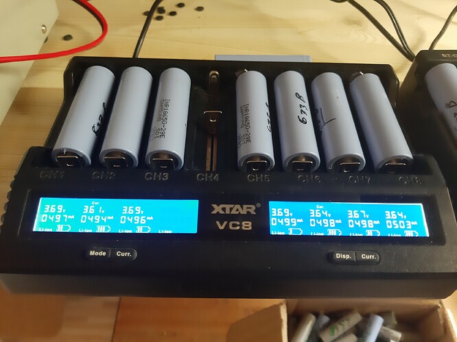

Hey Stefan, du musst deine xtar vc8 mit einem Quickcharger 3.0 betreiben, dann bekommt er eingangsseitig bis zu 9V mit 2A per USB und lädt mit 8x500mA
Aber ich hab heute festgestellt dass sich mein Kanal 4 verabschiedet hat... Lädt nix mehr.
Hab schon nachgelötet, aber dann sagt er zu einer Zelle mit 3,7V dass sie voll ist...
QC 3.0 muss lt Spezifikation bis 22v und 4,6A können. Siehe: https://www.qualcomm.com/products/quick-charge-30
Von dem her, könnte doch ein stärkeres Netzteil möglich sein? QC ist immer abwärtskompatibel, also ist auch ein QC 5 Netzteil denkbar. Zumindest haben die günstigen QC3 Netzteile bei Amazon schon 36W-40W und das bei einem Preis um die 20€. Das Anker PowerPort Speed 5 kommt für 35€ mit 64W daher.
Da könnte Netzteiltechnisch noch etwas drin sein.
Dass das xtar ohne Netzteil kommt und per USB versorgt werden kann, aber dafür günstiger ist, finde ich super. So kannst du entweder vorhandene Netzteile verwenden oder ein neu gekauftes auch für andere Zwecke nutzen.
cheers Carsten
