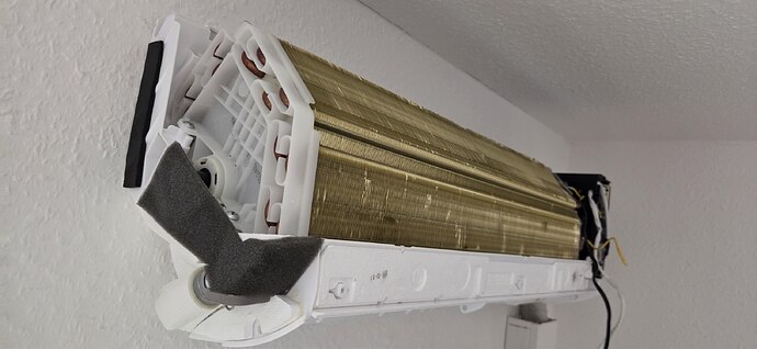

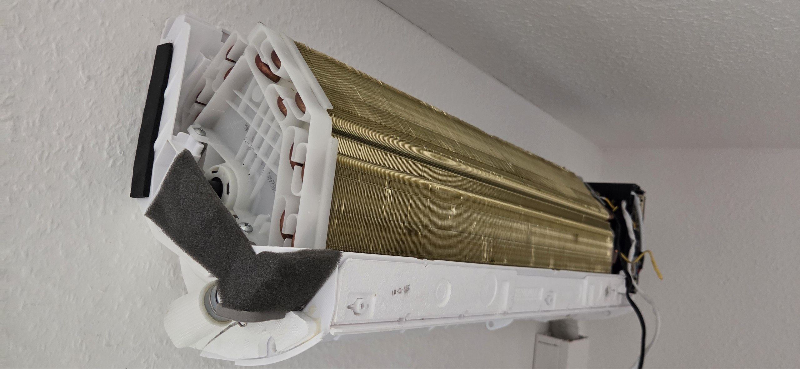

Servus zusammen,
ich habe seit einigen Jahren eine Split-Klimaanlage von Danyon (typisches chinesisches OEM-Gerät), die ich jährlich selbst reinige – ist ja normalerweise kein großes Thema.
Da wir in einem Niederdruckhaus wohnen, hatte ich bisher zusätzlich G2-Filter oben auf die Ansaugung gelegt. Letztes Jahr hat das allerdings zu spürbarem Leistungsverlust geführt, daher habe ich die Filter wieder entfernt.

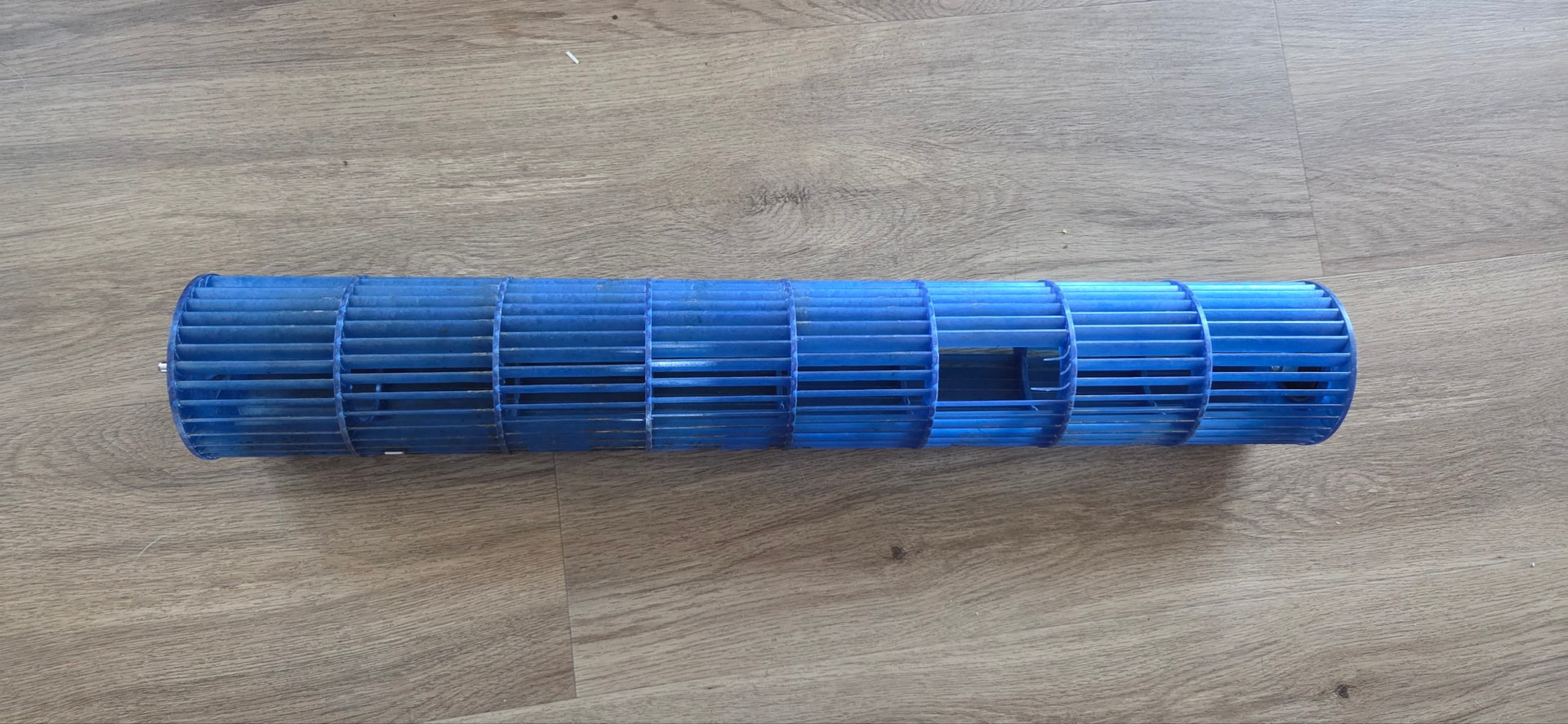

Als ich die Anlage dieses Jahr zum ersten Mal wieder in Betrieb genommen habe, ist mir ein leichter muffiger Geruch aufgefallen. Bei der anschließenden Sichtkontrolle habe ich festgestellt, dass die Lüfterwalze stark verschmutzt war. Ist in den vergangenen Jahres nicht gewesen. Beim Reinigen ist mir dann aufgefallen, dass an einer Stelle zwei Lamellen fehlen (ich konnte die abgebrochenen Stücke nicht finden).
Im Nachhinein erklärt das auch die ganz leichten, unregelmäßigen Geräusche im „Mute“-Modus, die mir abends im Schlafzimmer aufgefallen sind. Tagsüber ist das nicht hörbar bzw. nicht aufgefallen, da das Geräusch wirklich sehr dezent ist. Lief bei hohen Stufen auch nicht unrund. Das wäre mir sofort aufgefallen.
Ich vermute inzwischen, dass die Lüfterwalze möglicherweise schon von Anfang an einen leichten Schaden hatte. Garantie bzw. Gewährleistung ist mittlerweile ohnehin kein Thema mehr.
Daher würde ich die Lüfterwalze gerne selbst tauschen. Leider haben mir die üblichen YouTube-Videos bisher nicht wirklich weitergeholfen, da ich bei meinem Gerät nicht herausfinde, wie sich die untere Auffangwanne bzw. der Luftauslass demontieren lässt, um an die Walze zu kommen.
Hat jemand von euch Erfahrung mit solchen Geräten oder einen Tipp, wie man bei dieser Bauart weiter vorgeht?
Vielen Dank schon mal!

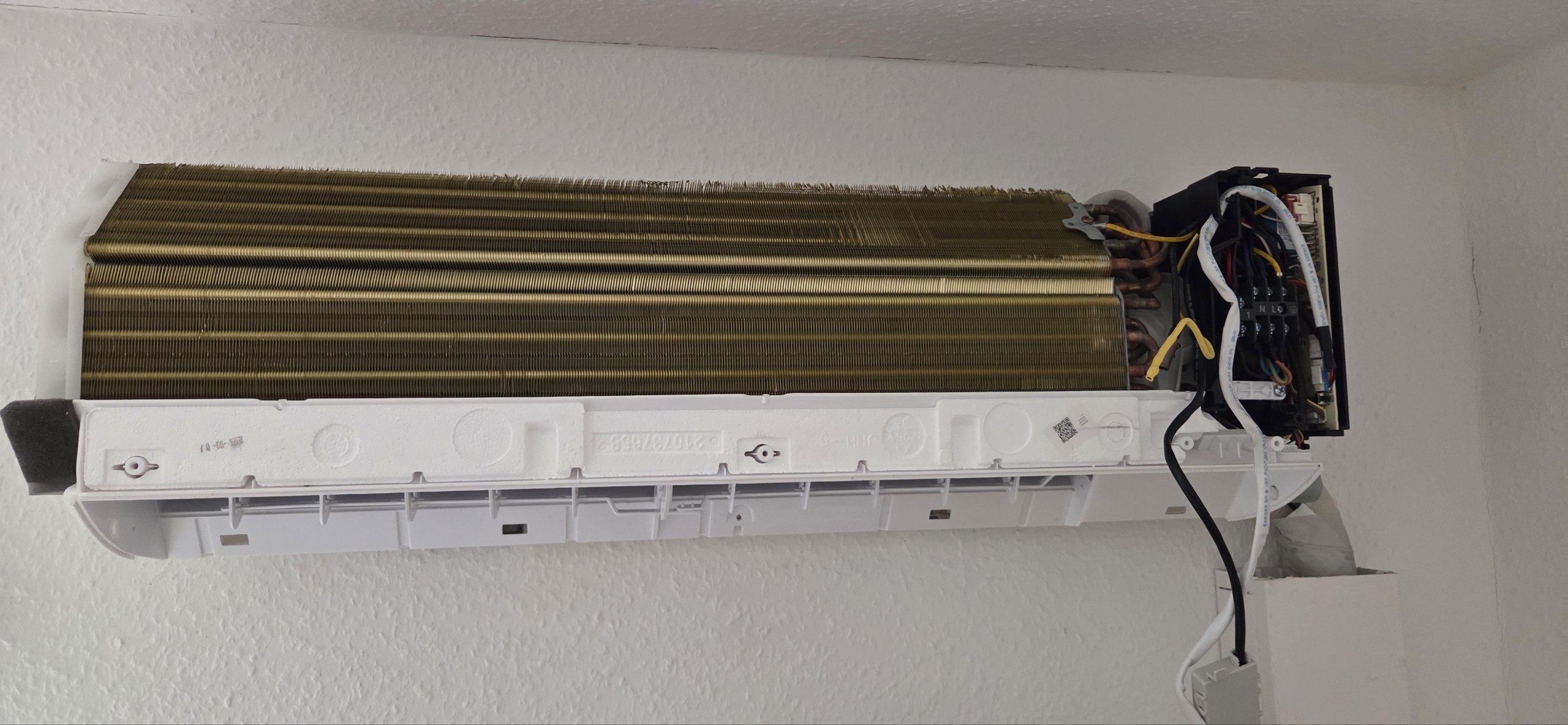

Muß die Wanne denn entfernt werden? Ich habe Youtube-Videos zu Geräten anderer Hersteller gesehen, und da wurde üblicherweise der Wärmetauscher nach oben weggebogen. Auf Deinen zweiten Bild sieht man ganz Links zwei schrauben, die so aussehen, als würden Sie den Wärmetauscher direkt oberhalb des Lagers der Lüfterwalze festschrauben.
Was die Walze selbst angeht, habe ich bei meinen Geräten gesehen, daß sich da mindestens eine Schraube direkt hinter den Lamellen befinden, ich glaube um die Walze vom Motor abzuschrauben. Üblicherweise fehlt da eine Lamelle, damit man dort mit dem Schraubenzieher durch kommt.
Auf dem letzten Bild sieht man 2 Schrauben, womit du dann das weiß Plastik enternen kannst. Da wirst du dann das Endlager finden und es wird Platz sein, die Walze da herauszuziehen. VIelleicht muss dafür auch die Wanne etwas weggdedrückt werden.
Und auf der rechten Seite direkt am Motor ist in der Regel irgendwo eine Inbusschraube, womit du die Walze vom Motor lösen kannst. Also direkt durch den Auswurfschlitz schauen, wo die Schraube in der Walze sitzt.
So zumindest funktioniert es bei vielen Geräten.

Die 2 Schrauben auf der linken Seite hatte ich schon mal locker. Damit kann ich den Verdampfer ein Stück anheben. Aber soweit anheben / biegen um die Walze herauszubekommen möchte ich jetzt nicht ausprobieren.

Korrekt. Da ist auf der rechten Seite eine Lücke bei den Lamellen um die Walze vom Motor zur lösen. Das scheint überall gleich zu sein.

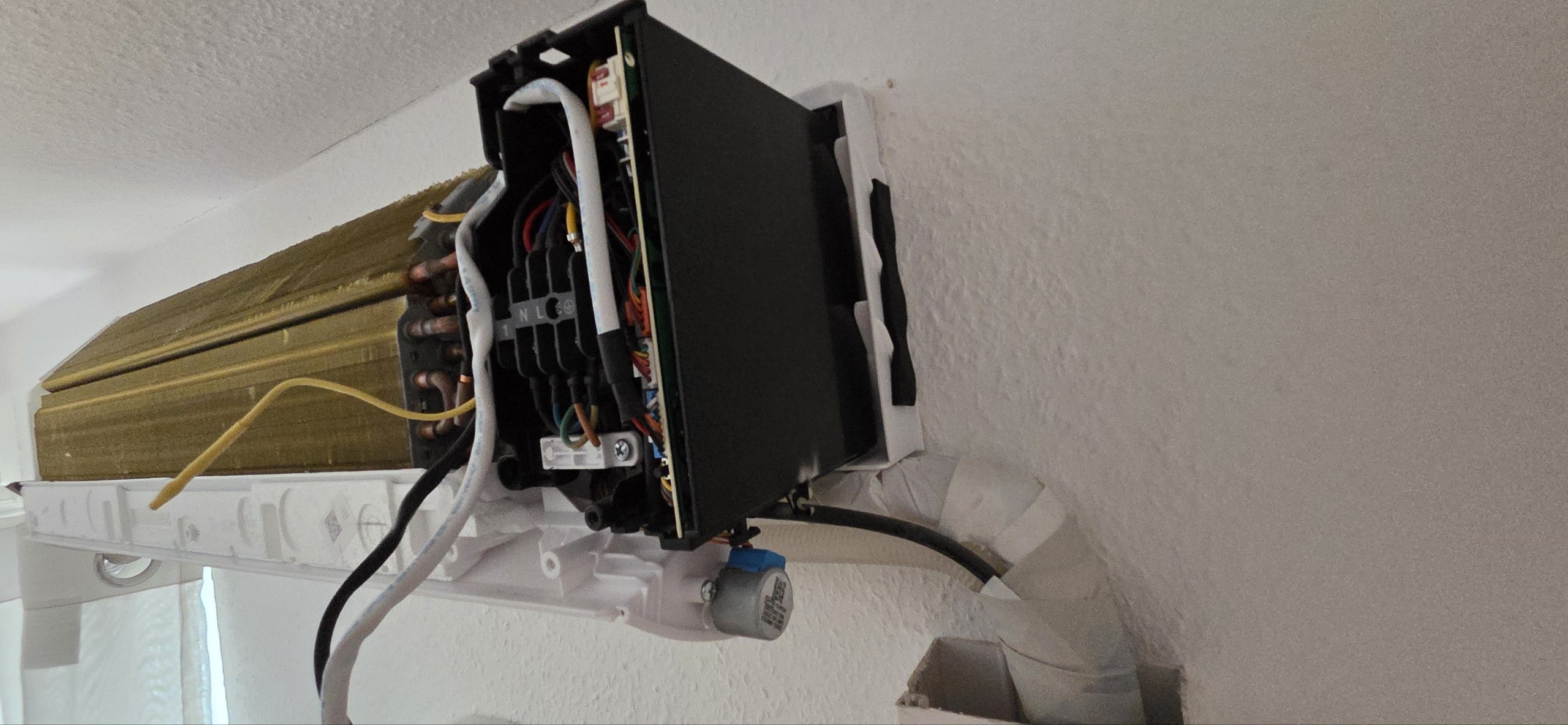

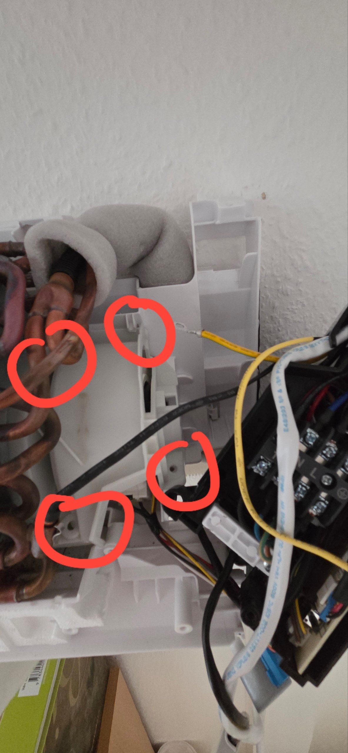

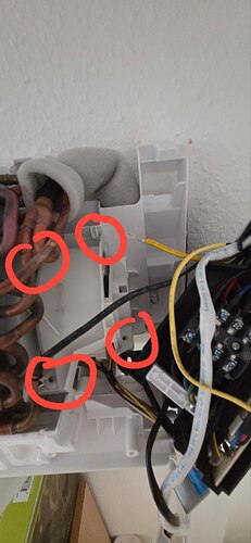

@krummbrumm Du hast vollkommen recht gehabt. Die Luftwalze wird wirklich unterhalb des Verdampfers abgenommen. Nach dem ich auf der rechten Seite die Elektroniksteuerung ausgebaut hatte kam nochmal eine Schraube hervor.
3 Schrauben lösen auf der rechten Seite und versuchen über diese Nase das ganze auszuklippen. Schon kann man den Verdampfer weitestgehend (natürlich mit äußerster Vorsicht) hochmachen. Das ist dann genug Platz um die Luftwalze herauszunehmen.
Ich berichte wie es dann weitergeht. Brauche ja erstmal Ersatz, sobald ich die Maße kenne.

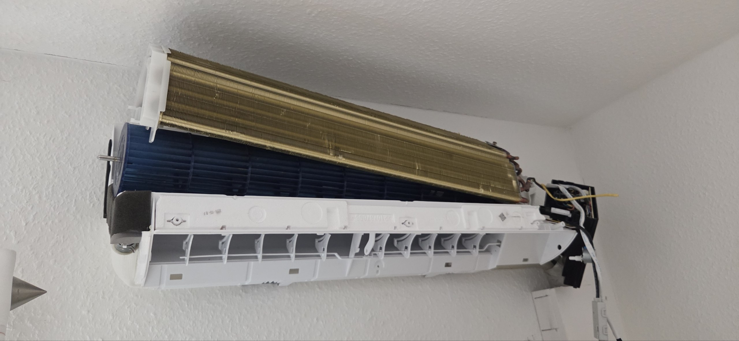

Nochmal nur kurz das Endergebnis zeigen ….
Im Anschluss bekommt man die linke Seite soweit hoch das man die Lüfterwalze herausbekommen (die Schraube auf der Welle vorher nicht vergessen zu lösen). Und Bonustipp: Markierung machen wie tief die Walze vorher drin war bzw. an welcher Stelle die Schraube innen sitzt. Damit diese später wieder genauso sitzt und links oder rechts nicht schleift.

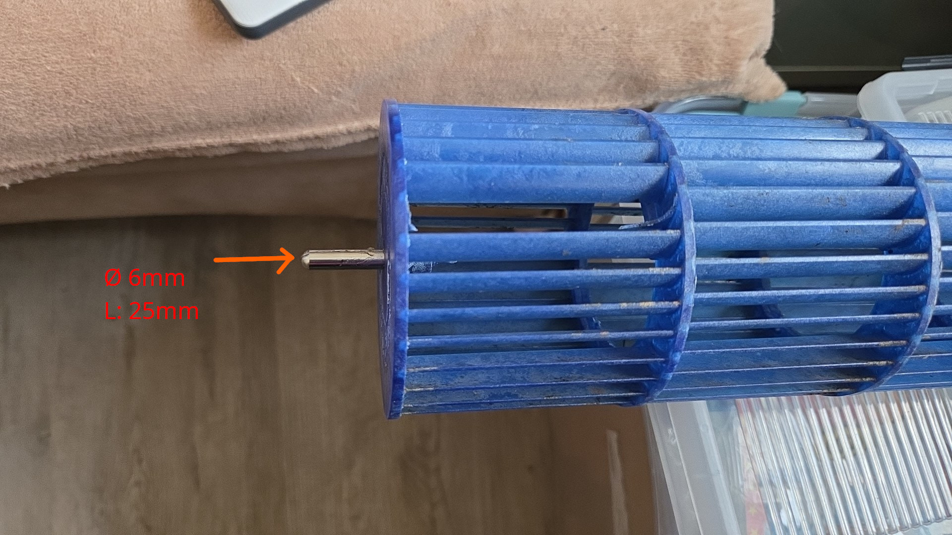

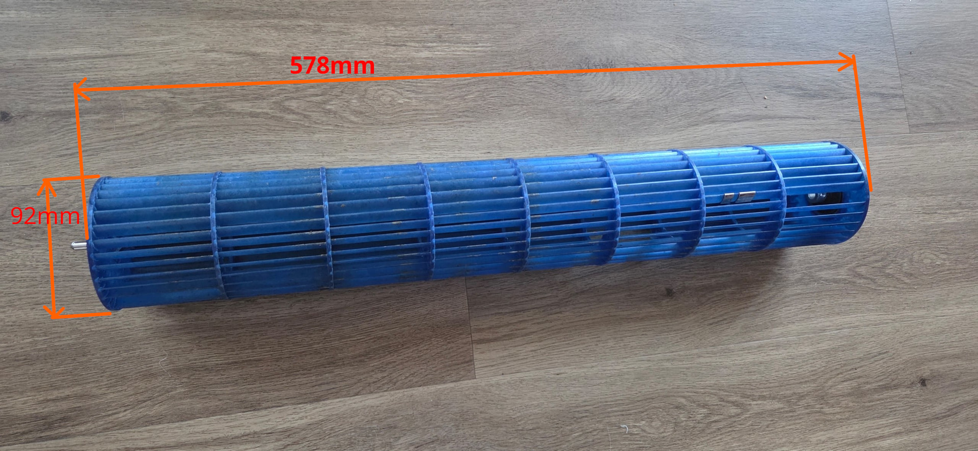

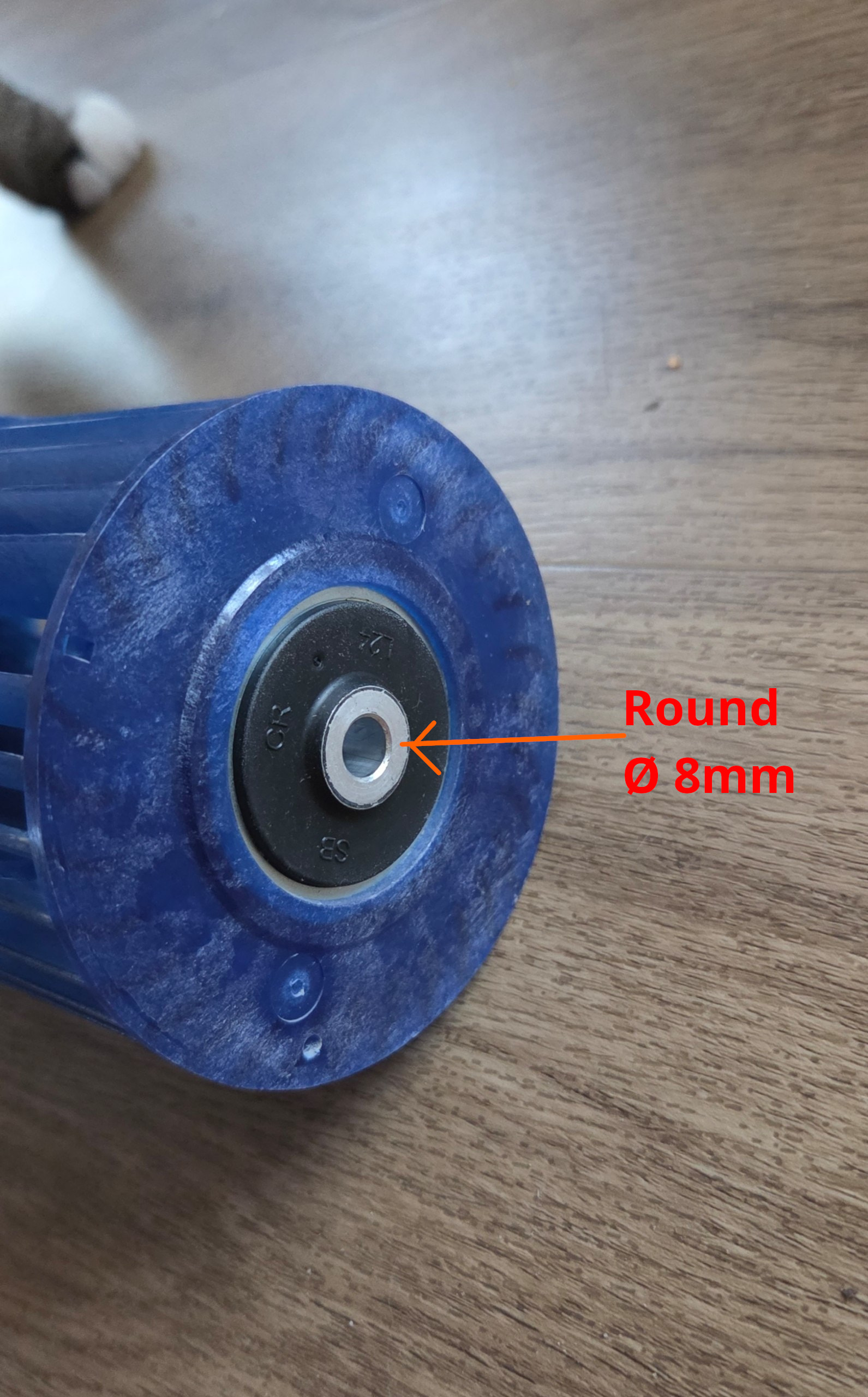

Da ich den Querstromventilator ausgebaut hatte habe ich gleich alle Maße genommen:
578 mm (Breite) x 92 mm (Durchmesser)
Die linke Seite mit dem Mounting Pin ist 6 mm Durchmesser bei 25 mm Länge
Rechte Seite (Shaft) 8 mm “rund” (weil gibt anscheinend auch andere Formen)
Hoffe konnte Dir helfen.

Update: ich habe einen gefunden der passt.
Kommt direkt aus China (hab da gute Kontakte) und wird Montag verschickt. Hab natürlich zwei bestellt. Wenn der passt, kann ich dir den anderen gerne schicken.

Ich hab die beiden Lüfter letzte Woche Donnerstag erhalten.
Samstag hab ich einen Verbaut. Passt! ist ca. 1mm kürzer als der alte, aber das ist vernachlässigbar.
Bis jetzt absolut keine Probleme bin mega happy :slight_smile:
