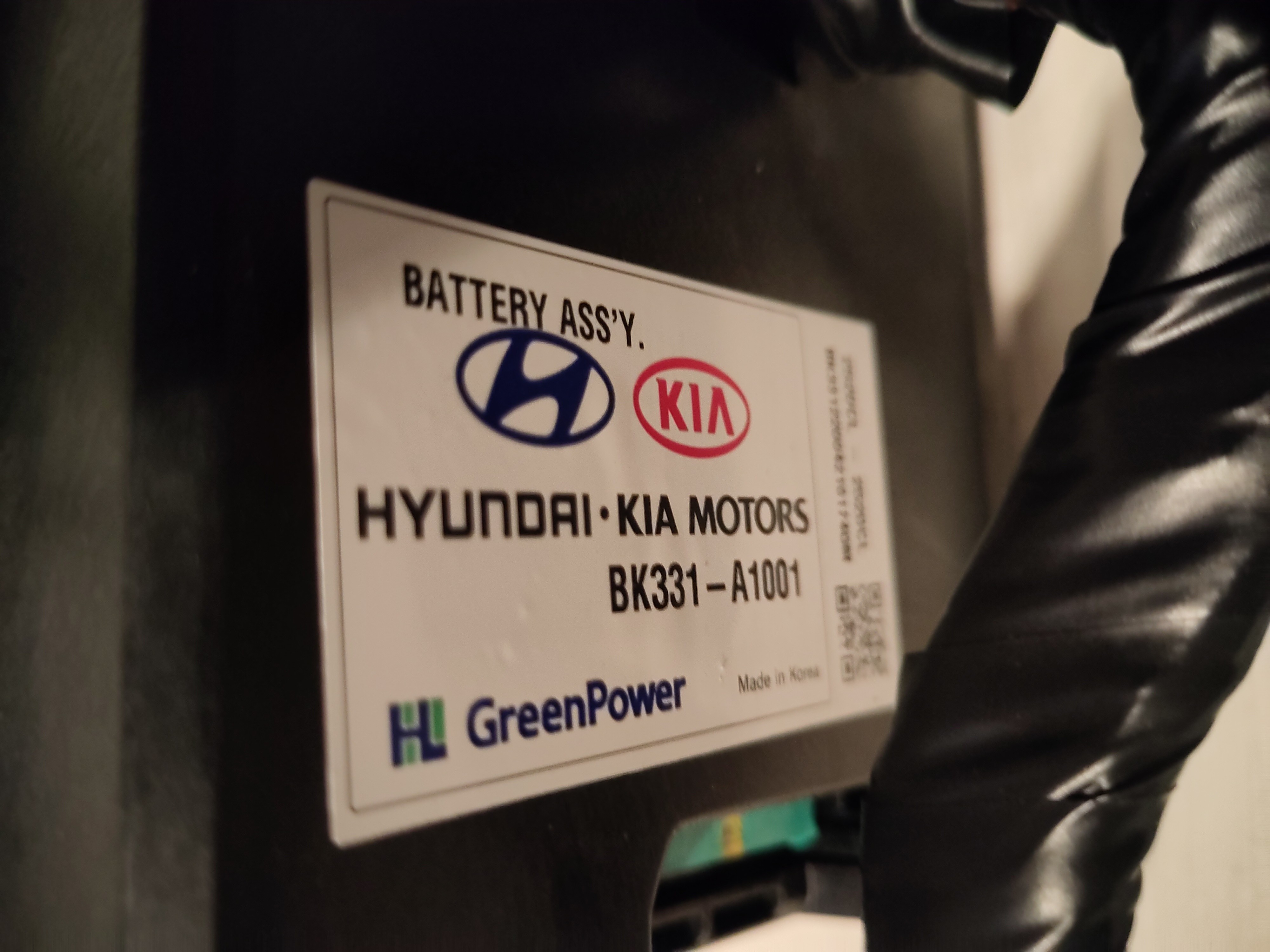

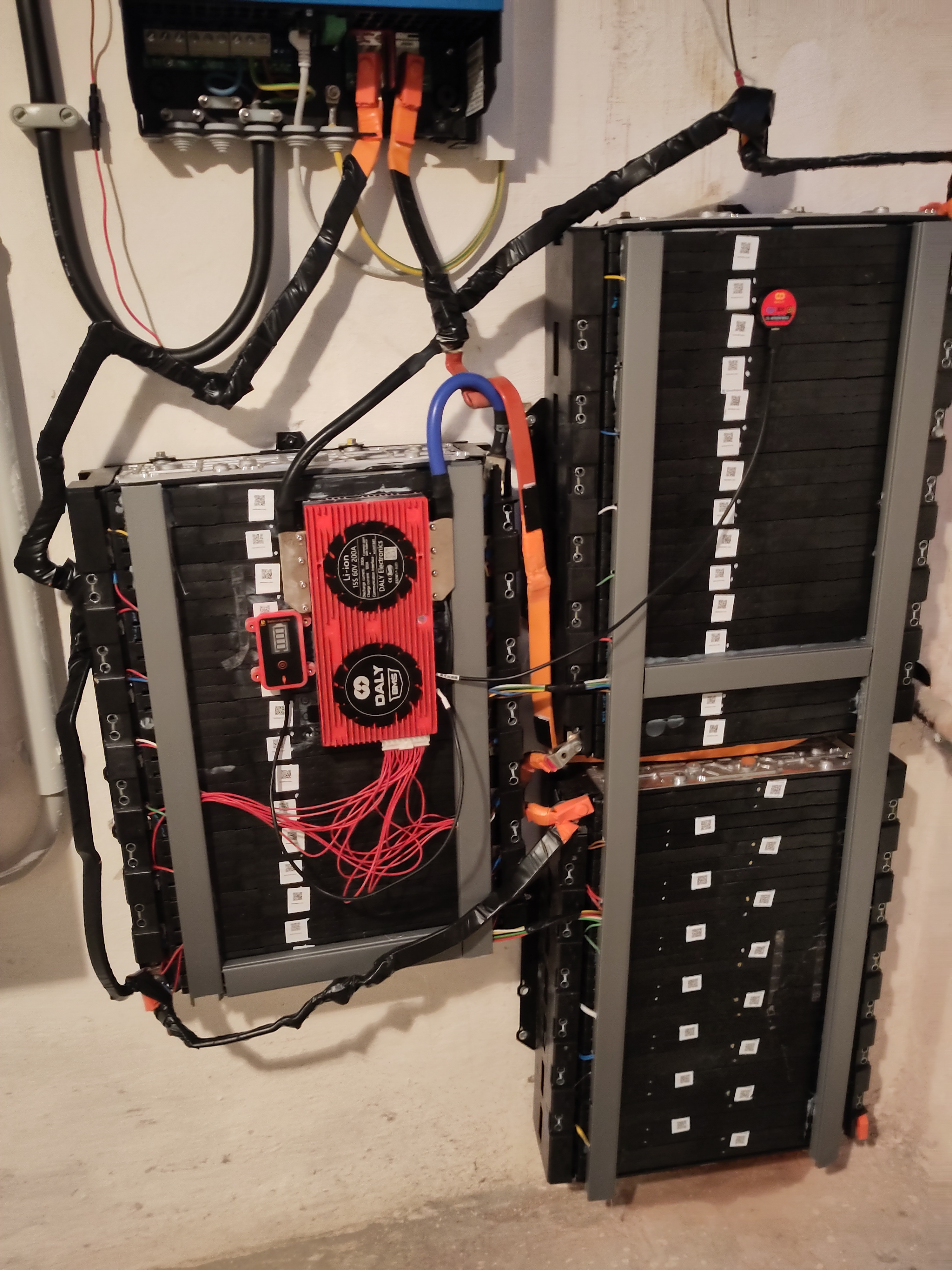

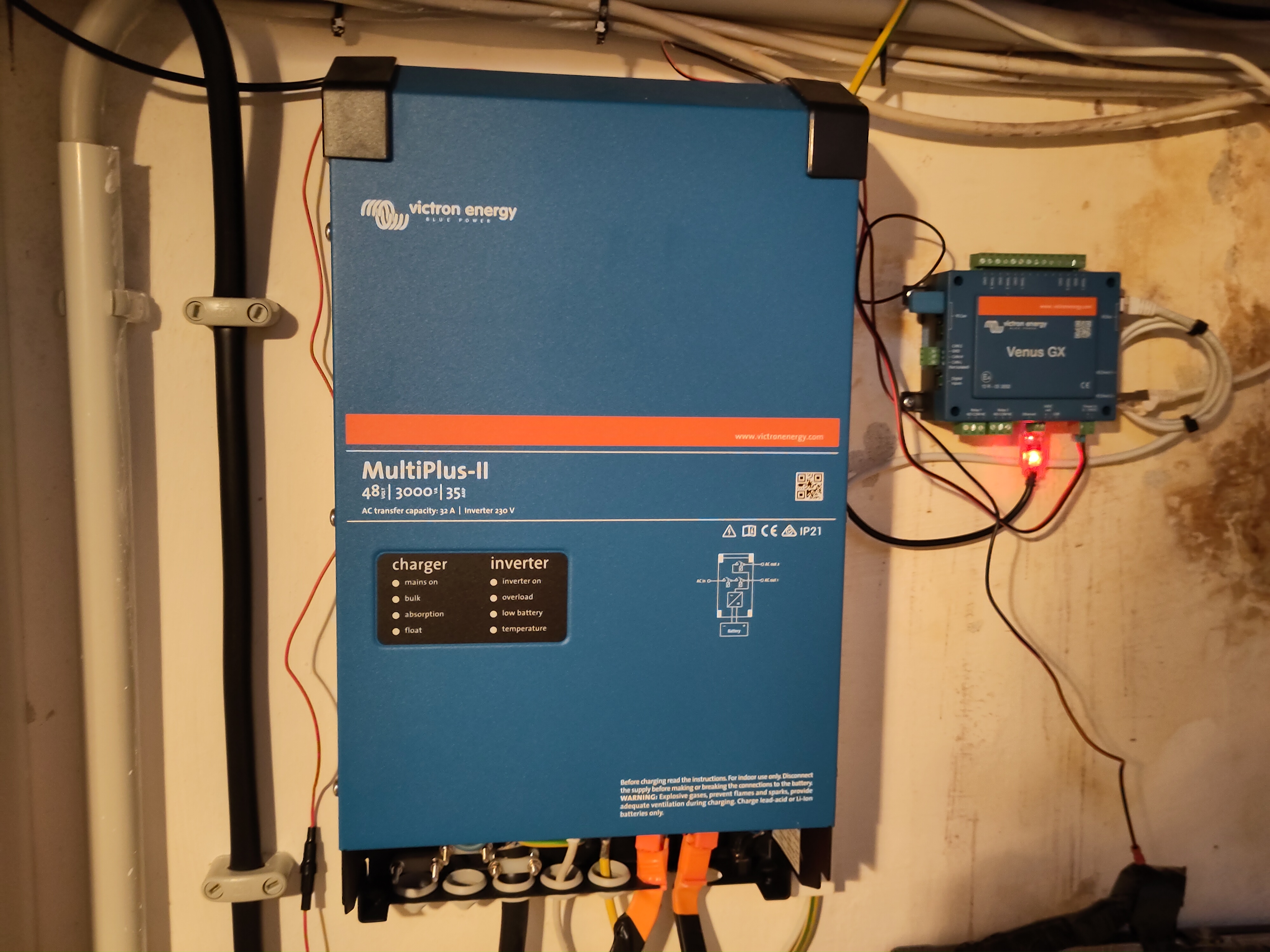

Jetzt erweitere ich die Anlage gerade, und das ist ja Thema hier, um eine Speicherlösung. 3 Blöcke aus einem Unfall-Hyundai mit insgesamt 19,8kWh Speicher, Daly-BMS, verbunden mit einem Victron Multiplus II, der dafür sorgen soll, dass der überschüssige Strom erst einmal in der Batterie landet, und nachts die Heizung betriebt. Von den Komponenten leg ich hier auch Bilder rein. Ich bin aber kein Experte, angeschlossen wurde das von Profis. Die Kabel am Akku, falls sich jemand wundert, sind aus dem Auto, aus dem der Akku stammt. Werden bestimmt noch mal ausgetauscht.
haste kein geld mehr für H01N2 D kabel und klauke rohrkabelschuhe?
sicherugnen sind da auch nicht dran?
das daly ist ungeeignet es hat keinen balancer, würde ich mit externem balancer erweitern oder gegen ein jk bms austauschen
das jk kann auch mit dem victron system kommunizieren
Danke, dann weiß ich ja schon mal, was nicht gut daran ist.
Die Kabel werden noch ausgetauscht und die Sicherung kommt nächste Woche ebenfalls dran.
Welches BMS wäre denn besser geeignet? JK hat ja viele.

Also ich bin vom JK begeistert..
  • einfache und gute Einstellmöglichkeiten
  • aktiver Balancer OnBoard (mit 2A)
  • häufig verbaut, daher gute Informationslage
