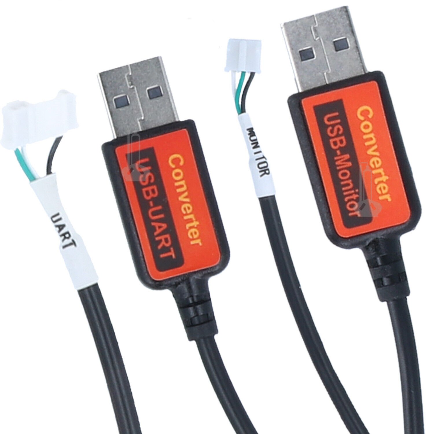

Ich habe nämlich bei kleinem BMS (40A) 3 polige Monitor Anschluss (für Sinowealth), und auch Monitor/USB Kabel,
was am 40A BMS funktioniert, und kann am 80A BMS nicht laufen.
Also es gibt drei verschiedene Kabel für BMS Kommunikation: RS485/USB - 5 Pin, UART/USB - 6 Pin, Monitor/USB - 3 Pin.
Ich habe neues UART Kabel bestellt, mal sehen.
Übrigens, für welche Software ist RS485 Schnittstelle (PC Monitor oder Sinowealth)?
rbeudel, danke für die Links!
![41997=7197-rs485.jpg|449x446](upload://wsioXiQD0orF09mYS3Jlusm2cFS.jpeg)
PC Monitor läuft über uart oder RS485, spielt keine Rolle.
