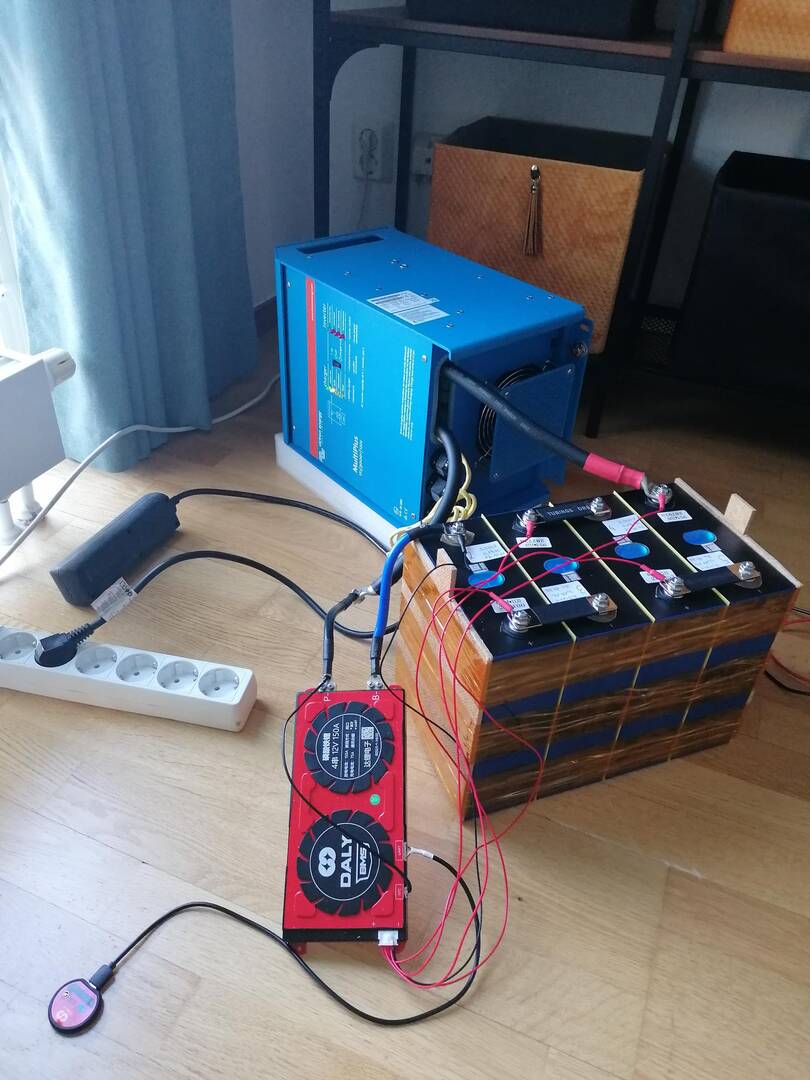

Ich bau mir gerade drei 4s Blöcke mit EVE280K von Gobel zusammen. Dabei hab ich mich für das Daly smart 4s 150A entschlossen.
Die BMS als Hardware macht bis jetzt einen guten Eindruck, entladen mit 110A und laden mit 75A geht mit moderaten Temperaturen. Allerdings habe ich ein Problem mit den Zellspannungen in der App (vermutlich liest es das BMS aber auch so):
Wenn ich weder Lade-/Entlade sind die Zellpannungen einigermaßen genau (+/-5mv) und stabil. Sobald ich allerdings z.b. mit 75A lade, pulsieren die einzelnen Zellspannungen um fast 30mV rauf und runter. Mit dem Multimeter messe ich natürlich nur konstante Werte an den Terminals (sogar wenn ich direkt an den Ringkabelschuhen der BMS Kabel messe)
Ich hab auch ein Video der App gemacht, sowie ein Foto vom Versuchsaufbau mit dem 3VA Multiplus.
Da ich wirklich viel in Foren gesucht habe, habe ich bereits die Zellspannungskabel mehrfach geprüft:
-) Krimpungen sind nach besten Wissen gemacht. Sogar zusätzlich gelötet.
-) Angezogen immer mit den passenden Drehmoment (5Nm bei den Versuchsaufbauten, 7Nm final)
-) Quertest von anderem BMS und Zellspannungskabel aus meiner Lieferung.
Habt ihr noch eine Idee außer Firmware? oder ist die Schwankung normal?

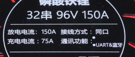

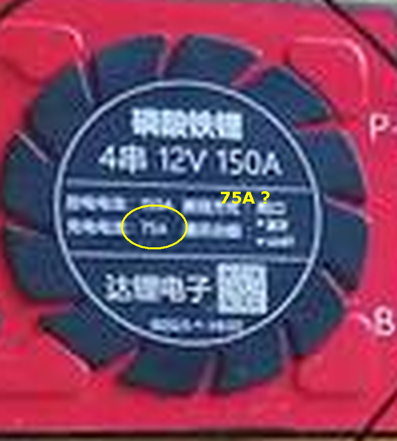

Die `DALYs haben üblicherweise den "halben" maximale Ladestrom.
150er ~75A
Mit ein bisschen "Gezappel" bist Du grenzwertig.

Danke für den Hinweis, das hab ich am Radar, darum lade ich auch nur mit 75A.

Wenn du so strikt an die beworbene Grenze gehst:
