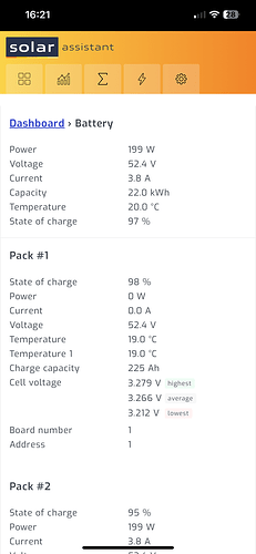

Ich baue mir gerade eine Anlage mit 3 MPI 5k auf.
sie läuft jetzt 3 Tage.
als Akku habe ich zwei 11kw Blöcke mit Daly bms.
Ich nutze zur Überwachung den „Solar Assistant“ und habe ihn vorkonfiguriert mir einen Orange PI (Radpberry“ bestellt.
Das Daly habe ich Mutters UART-USB an das System angeschlossen.
die Überwachung funktioniert so ganz gut.
die wichtigsten Parameter werden angezeigt und die Kurven sind auch sehr detailliert.
kann aber noch nicht beurteilen ob ich bei dem System bleibe.
Mit WIFI habe ich über das Netzwerk kein Zugriff hin bekommen. Außer natürlich mit der Daly Software.
gruss Christoph
