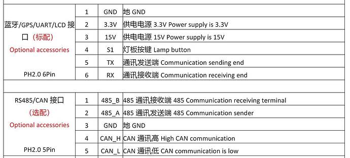

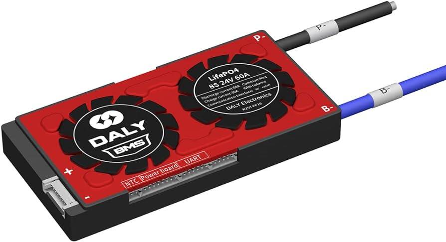

Ich brauche einmal euren Rat, ich habe ein Daly BMS wo der letzte Anschluss nicht beschriftet ist also einen weiter als UART.
Ist das trotzdem ein funktionierender rs485 Port? Weil keine Beschriftung.
Und kann ich mit dem passenden Kabel von Daly das BMS mit VenusOS auf auf dem Raspi verbinden?
Macht mich ein wenig stutzig das der Anschluss keine Beschriftung hat.
Würde auch über UART gehen aber da hängt das Bluetooth Modul dran was ich gerne behalten würde.
In der anleitung steht das ist sowohl RS485 wie auch CAN drin. KA ob optinal oder bei allen.
Allerdings nicht galvanisch isoliert! Also mach einen isolator rein oder das kann gründlich schiefgehen.
ok danke, hab es jetzt auch selbst gefunden.
Die gibt es mit und ohne rs485. Meiner ist ohne :frowning:
Dann muss ich wohl das BT Modul rauswerfen
