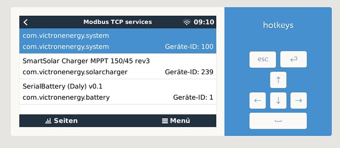

Ist das Gerät in der Geräteliste?, wenn ja
dann schau mal unter "Einstellungen-Dienste-Modbus/TCP(aktivieren! wenn nicht aktiv)-Verfügbare Dienste"
ist deine BMS dort aufgeführt? wenn ja Geräte-ID merken
bei positiver Rückmeldung gehts weiter...

Es wird mir als Instanz 1 angezeigt, könntest du mir sagen wie es weiter geht? @helge
welche ID hat das BMS in den ModBus Einstellungen erhalten?
Geräte ID: 1
Klasse, dann spuckt das Venus auch die Daten in den ModBus, welche Daten, das siehst du auf der Übersichtsseite, alles was in der Geräteliste auf der Seite 1 des Venus hinterlegt ist kann visualisiert werden.

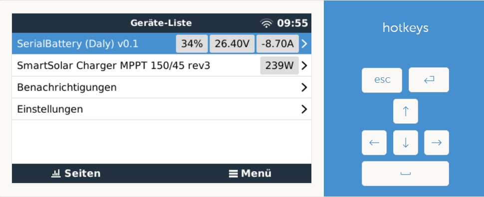

Eine letzte Frage, kannst du mir sagen warum der Wert beim laden negativ ist? Auch im IOBrocker bekomme ich diesen negativ
du liest nicht das Daly aus, sondern die Venus :wink:
warum der Ladestrom Negativ ist, keine Ahnung, denk mal reine Interpretationssache da du aber im Register auch eine Formel angeben kannst, versuch mal 1/Wert , dann sollte das doch umgedreht werden
In welche Richtung der Strom gezählt wird, kannst du in der
/data/etc/dbus-serialbattery/utils.py
ändern:
# Invert Battery Current. Default non-inverted. Set to -1 to invert
INVERT_CURRENT_MEASUREMENT = 1
