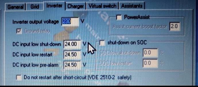

Die Abschaltspannung stellst du im Multiplus ein.
Wo ist den der Shunt angeschlossen, verliert der seine Spannung stimmen die Werte nach dem Einschalten nichtmehr. Welche Abschaltzeit ist den im Daly eingestellt?
@Nikimann

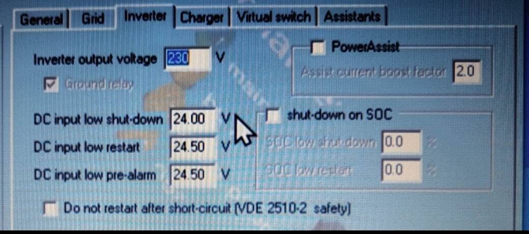

Welche App hast du verwendet? Bist du über den MK3 in die Systemeinstellungen gelangt? Falls du mir schreibst, wie du in das Menü des Screenshots gelangt bist schaue ich mir morgen die Werte an. Hoffte ursprünglich das ich alle Notwendigen Einstellungen über den Cerbo machen kann. Hatte dann zwar mal eine App verwendet (weiß den Namen auf die Schnelle nicht) - das Menü war Identisch mit dem des Cerbo.
Auf dem Minuspol des Akkus liegt der Minuseingang des BMS, auf dem Minusausgang des BMS folgt der Shunt. Das Daly BMS habe ich auf 65535 eingestellt. Schaltet sich aber trotzdem nach längerer Standzeit ab....
Ich hab's mit einem MK3 Interface,über VE config gemacht. Es geht auch ohne Interface über das VRM Portal, hab ich aber noch nicht gemacht. Das Daly hatte bei mir auch abgeschaltet,obwohl es auf 65535 stand nach Neustart hat es dann funktioniert. Wenn der MP und das Daly abgeschaltet hatten war auch der Shunt ohne Strom.

Hallo @nixakademiker ich würde den Multiplus bis auf die Stromversorgung komplett trennen, den MK3 anschließen und dann mit VE config die Einstellungen machen, dazu muss der MP eingeschaltet sein!! Wurde der MP2 überhaupt mal konfiguriert? Bei mir funktioniert das Video, wenn nicht such im Netz nach Meintechblog.de.
