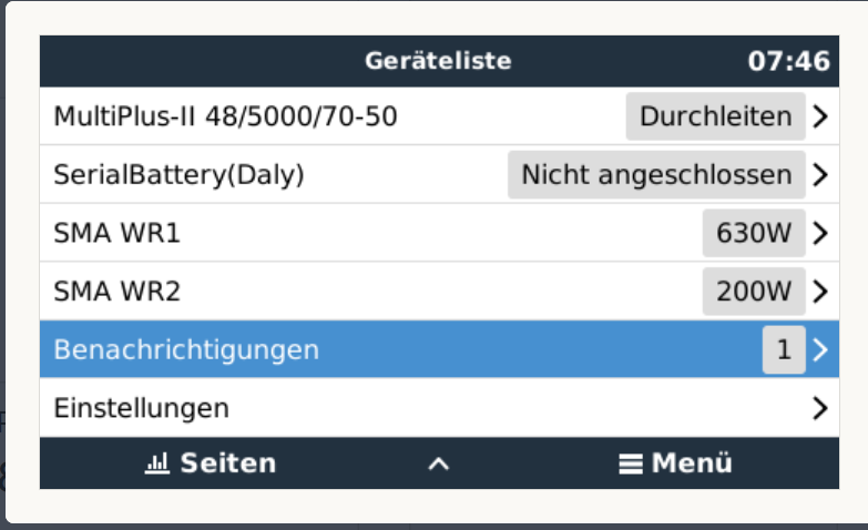

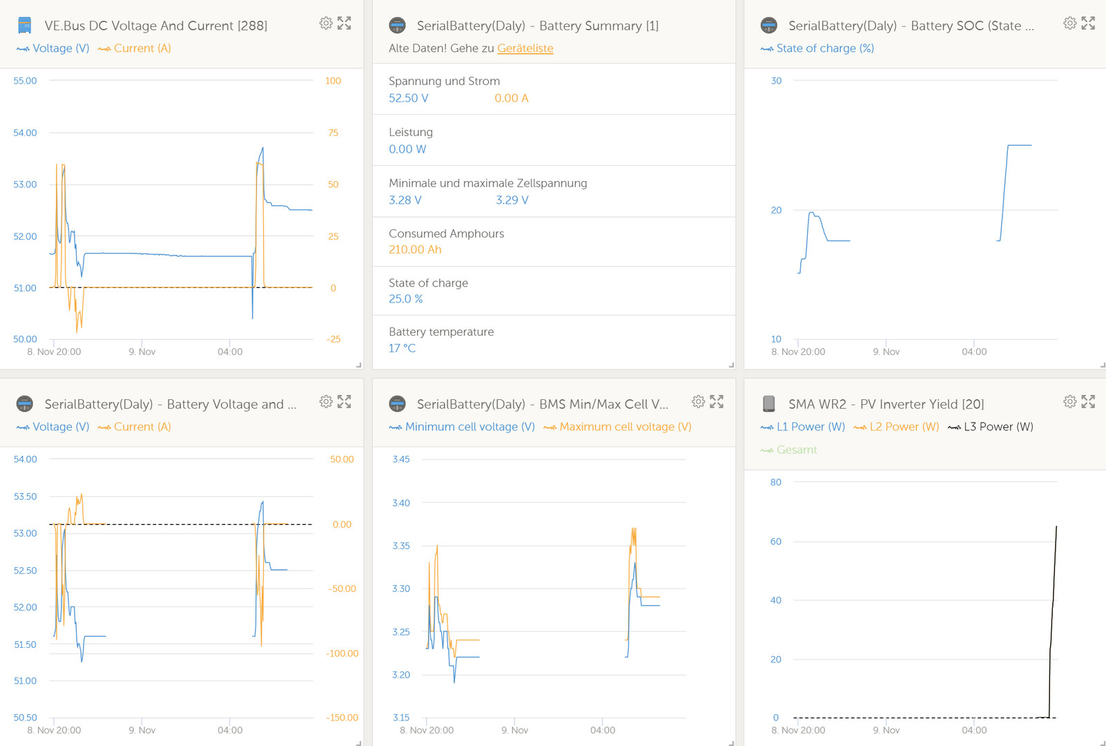

seit gestern habe ich das Problem, dass sich das Daly-BMS plötzlich abschaltet. Wenn ich kurz den Stecker vom BMS zeihe und wieder anstecke, startet das System ohne Probleme wieder. Erst habe ich vermuttet, dass der SoC zu niedrig ist. Darauf hin habe ich den AKKU (16s, 280ah) auf 25% aufgeladen. Das hat aber heute wieder nicht geholfen. Kann wir jemand helfen? Wie kann ich das Problem einkreisen?
Anbei ein paar Bilder

kann es sein, dass das BMS "ruht"?. Wenn nicht ausreichende Ströme fließen, schaltet sich das BMS ab. Sicherheitsfeature gegen Tiefentladung, kein Bug... Die Wartezeit lässt sich zudem einstellen

Das Problem ist, wenn das Daly BMS "schläfft", dann schaltet es Richtung Victron MP2 ab --> Der MP2 meldet dann Batteriespannung niedrig und geht in einen Fehler --> Wenn der MP2 Fehler hat, dann kann er nicht mehr laden.
