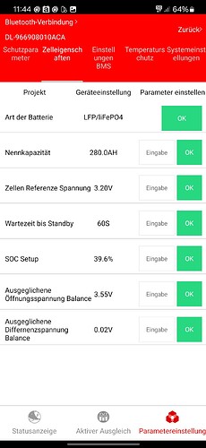

ich hab seit das Problem das mein DALY BMS meiner Meinung nach zu früh abschaltet. Ich habe es nach dem Abschalten von Hand wieder gestartet, da hat mit die App noch 39% angezeigt.
Zellen sind 8x EVE LF280K. Oder hab ich die Einstellungen im BMS falsch gesetzt? Hier noch eon paar Screenshots nach dem manuellen Start des BMS.
Kann mir jemand helfen?

Wenn ein 8S LFP Pack Eine Ruhespannungvon 23.3 V <=> 2.91 V durchschnittliche Zellspannung hat, ist er praktisch leer.
Die SOC-Anzeige ist grob falsch.

Der Daly SOC wird mit der Zeit immer falscher.
Wenn der Akku gemäß Spannung leer ist, in der App auf 0% setzen.
Dann driftet er wieder weg...
SOC stimmt nie.
