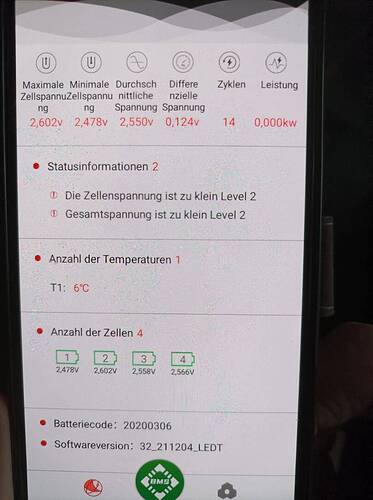

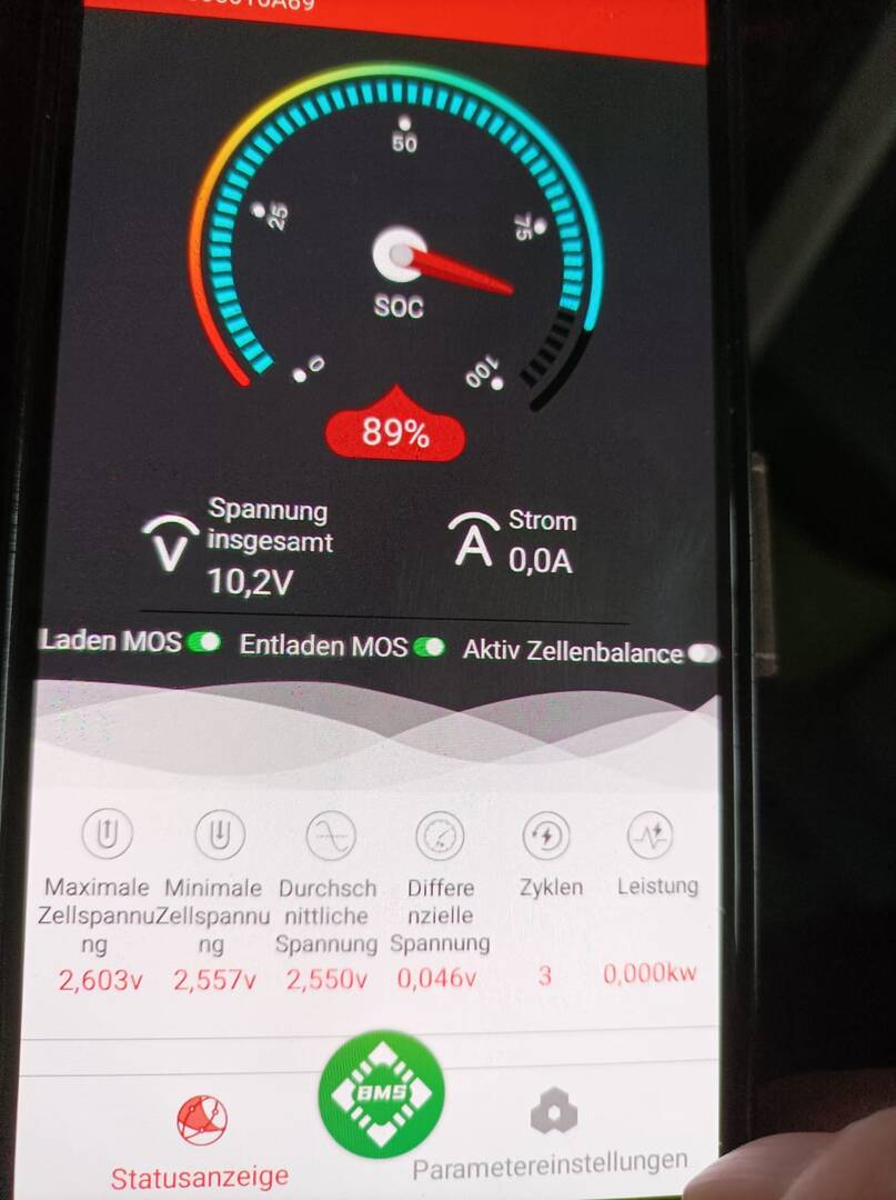

Hallo und die Runde, mein Vater hat mir heute Screenshot zugesendet wegen den beiden 12V Akku die ich dort stehe habe im Garten.
Er war vor einigen Tagen dort, da fkt. das Licht heute alles Dunkel. Er Rief mich an und ich sagte bitte Bilder.
Ich versteh aber gerade den Fehler nicht. Vielleicht könnt Ihr mir helfen ?

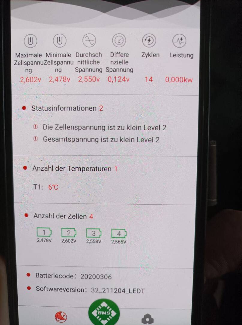

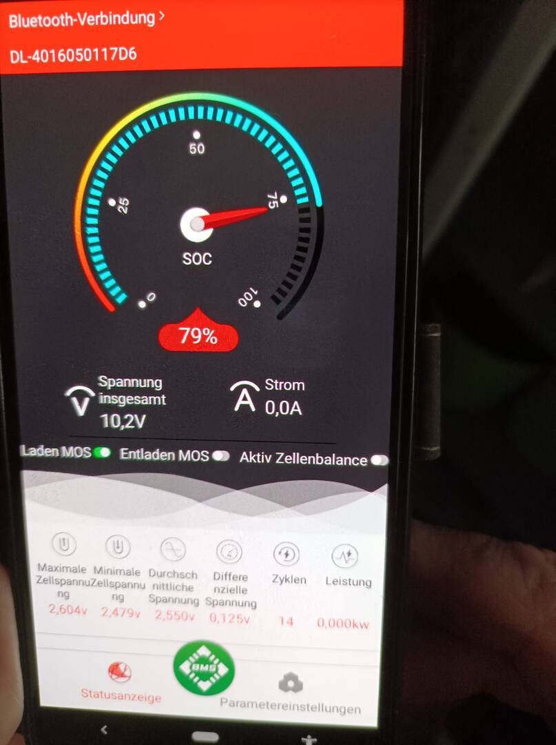

Das BMS zeigt Zellspannung zu niedrig und Gesamtspannung zu niedrig.
Aber nach Anzeige doch recht voll, bin gerade auf dem Schlauch.
bei 89 & 79% sollte doch eigentlich Strom da sein?
Vielen Dank schon mal

Schau dir mal die Zellen Spannungen an - um die 2,55 V. Ein voller Akku hat eine Zellenspannung von 3,65 V.
10,2 V Gesamtspannung, die sollte 14,6 V bei voller Batterie betragen. Die Batterie ist ganz einfach leer, egal was da als SOC angezeigt wird
Hallo, Danke
Also einfach Laderegler hinüber....
