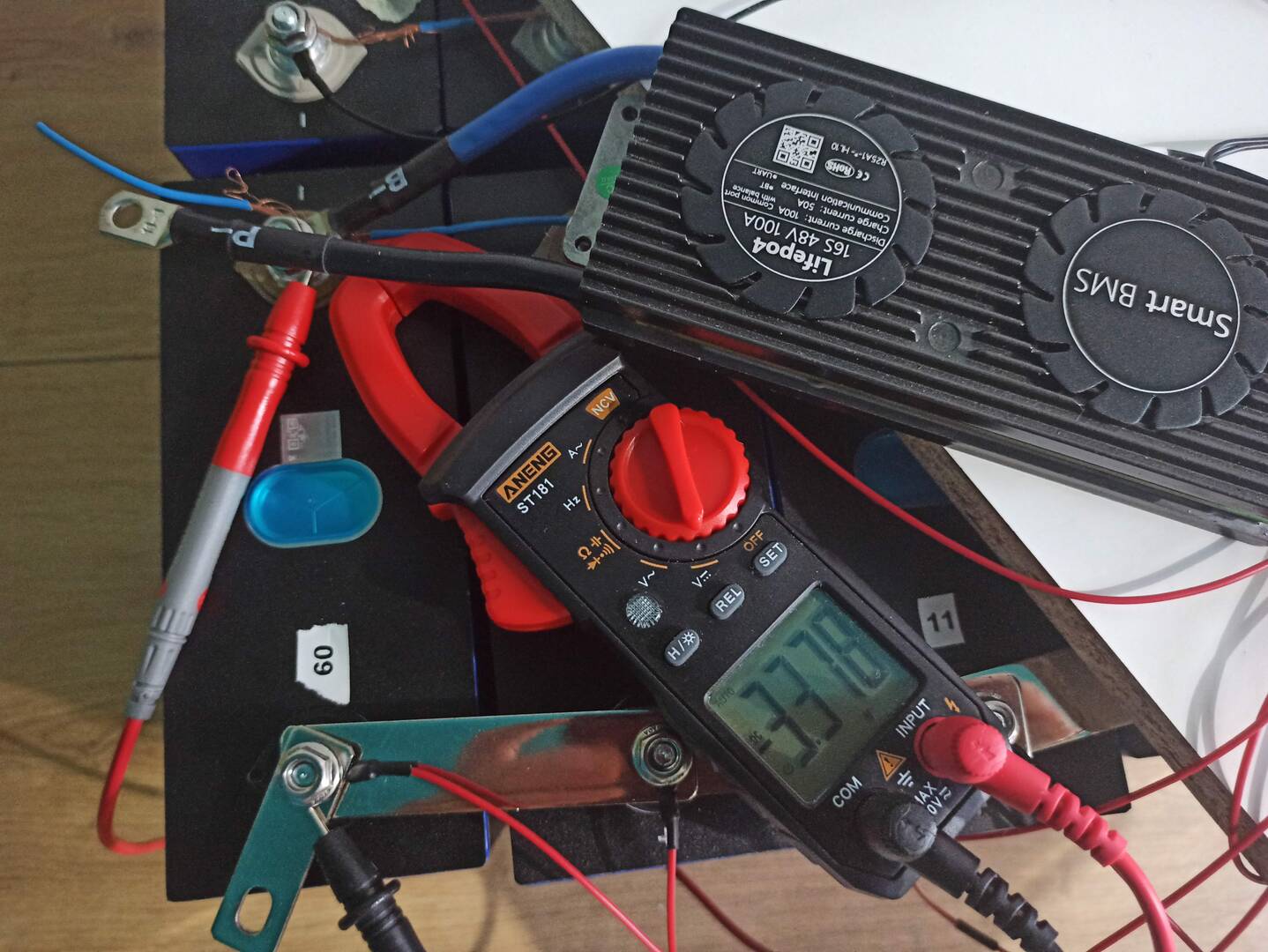

Ich habe meine 16x 3,2 Zellen parallel geschaltet und wollte vor dem top balancing das Daly BMS testen.
Der Bluetooth dongle hat sogar einen Ein-Schalt Taster.

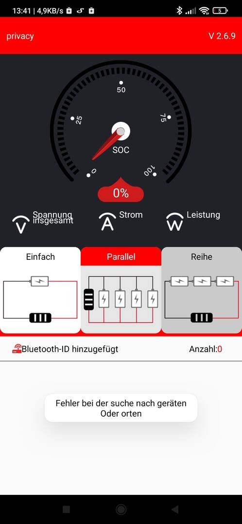

Wird dieser betätigt,so ist weder in der App noch im Bluetooth des Handys ein Bluetooth signal zu sehen.
Im Google App Store gibt es sehr viele negative Bewertungen zu der neuesten Version der App.
Es kommt in der Dms App auch der Fehler

Der Hintergrund für die parallelschaltung ist, dass ich nur ein ebc a20 Netzteil habe und als Alternative das BMS mit dem Ladevorgang wecken wollte.
Das funktioniert leider nicht,denn es werden nur einige millivolt angezeigt, dann geht die Spannung kurz hoch auf 15 v und landet dann wieder bei knapp einem Volt.
Reichen die 16 Plus-Leitung theoretisch für das Wecken des BMS oder muss auch beim Tasterbetrieb ein Ladestrom fließen,um das BMS zu wecken?
Bin für jeden Ansatz dankbar.
Zwischen P- und dem Plus pol messe ich 2,4 V?
Vielen Dank!
Nachtrag. Habe jetzt die stabile 2.28 Version installiert,leider das gleiche Verhalten. :frowning:
Lösung...
Auch wenn im Dms eine Parallelschaltung angeboten wird,zum Starten ist eine viel höhere Spannung als 3,6 V notwendig. Erst in Reihe geschaltet wird das BMS aktiv,parallel geschaltet jedoch nicht.
