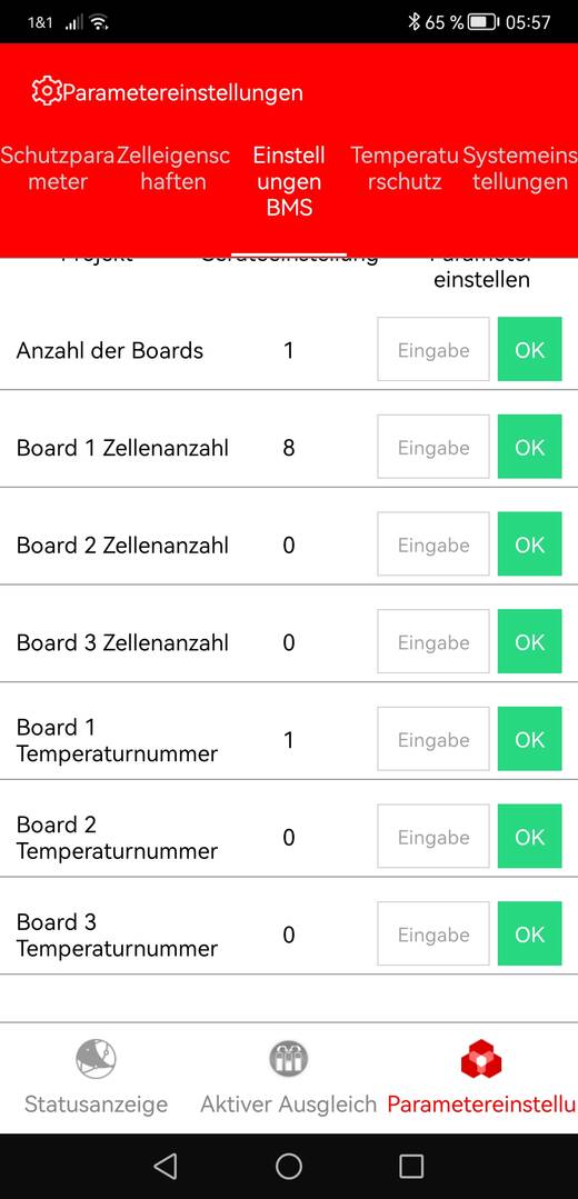

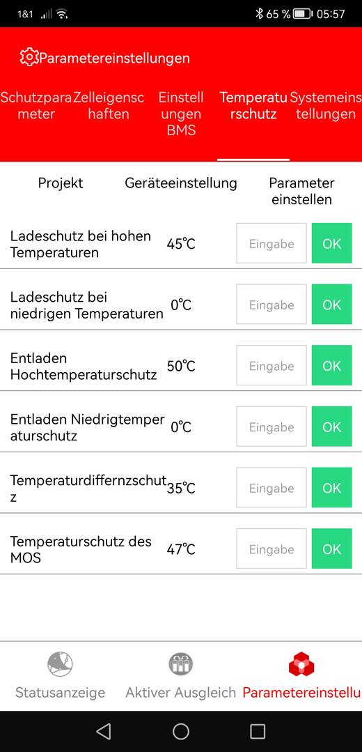

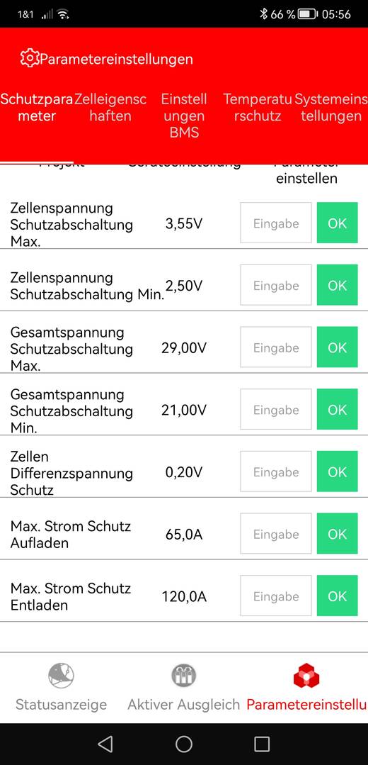

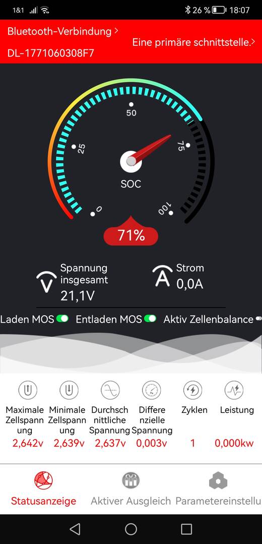

ich habe mittlerweile meine 3,2 Volt Akkus zu einer 24Volt Batterie zusammengeschlossen und sie funktioniert so weit ich das beurteilen kann auch gut.

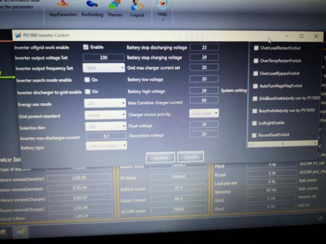

Allerdings habe ich jetzt entweder ein Verständnissproblem(eigene Unfähigkeit?) oder derWechselrichter(Green Cell 2000watt) macht nicht das was er soll!?

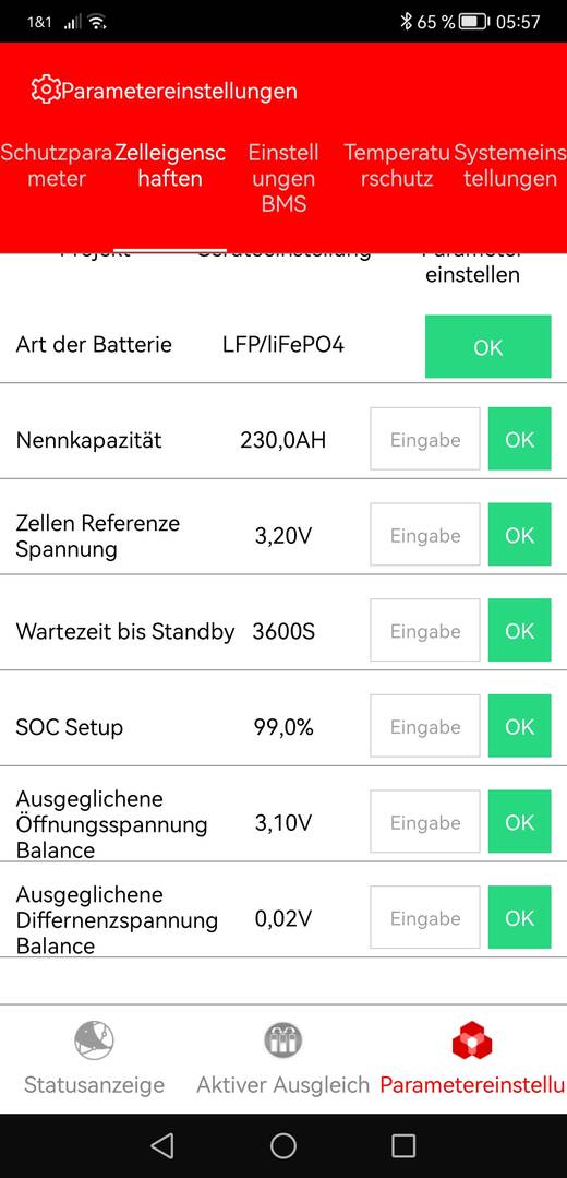

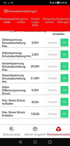

Die App auf dem Handy zeigt 71% Ladezustand der Batterie mit ca.21,1 Volt Spannung und Zellenspannung von ca.2,64 Volt
und der Wechselrichter sagt Spannung der Batterie zu niedrig und fiept und schaltet ab!
Ich habe hier mal ein paar Screenshot's /Fotos angehängt.
Ich bin für jeden Tip dankbar...
Eventuell auch völlig verkehrte Werte eingestellt?
Viele Grüße
Mike

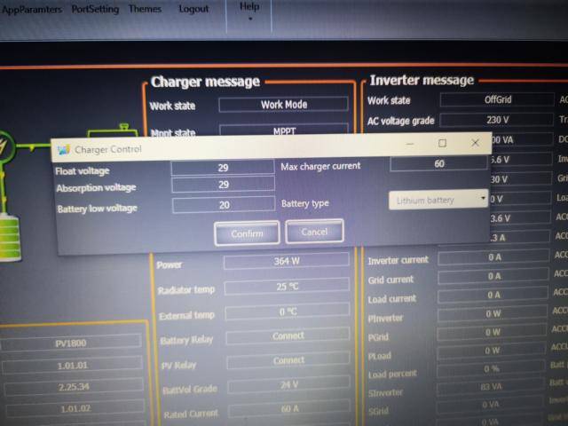

Hallo, gleiche Einstellungen am BMS und am Laderegler würde ich nicht machen, da kann es passieren dass das BMS die Entladung weg schaltet, das mögen viele WR nicht. Ich würde das BMS so stehen lassen und den Laderegler auf 3,0Volt und 3,5Volt einstellen. Warum die Anzeige auf 75% steht weiß ich nicht, du hast erst ein Zyklus, hast du schonmal komplett voll geladen übers BMS?
  • O. K. umstellen kann ich machen und ja hatte so lange Ladegrät laufen lassen bis BMS Software 100% angezeigt hatte. Wenn das so richtig war? .
