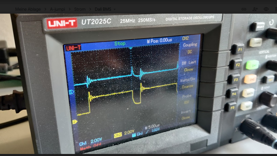

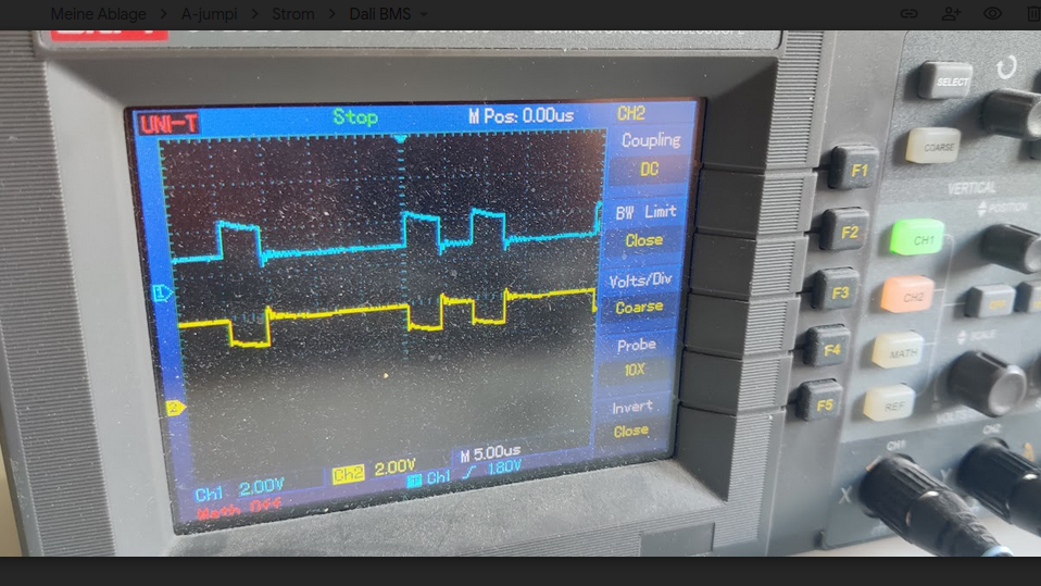

Ich habe mal mit dem Oszi drauf geschaut, dann hatte ich keinen drive mehr.
Bilder:
Einmal nur pcan dongle, der mit einem anderen Kommunizieren kann.
Zweites Bild, einzige Änderung: BMS angehängt. Hier ist etwas nichtlinear, sodass ich von einem HW Fehler ausgehe und spontan gar keine Lust mehr habe mich damit zu beschäftigen.

Die Terminierung wird erst bei längeren Leitungen wichtig. Bei mir war hier alles unter einem Meter, daher sollte das eigentlich nicht notwendig sein. GND hatte ich mit angeschlossen.
Das Daly BMS ist mit 120 Ohm terminiert. Am Pcan dongle hatte ich ebenso 120 Ohm.
Grüße!
comment: Bilder werden in der umgekehrte Reihenfolge angezeigt.
