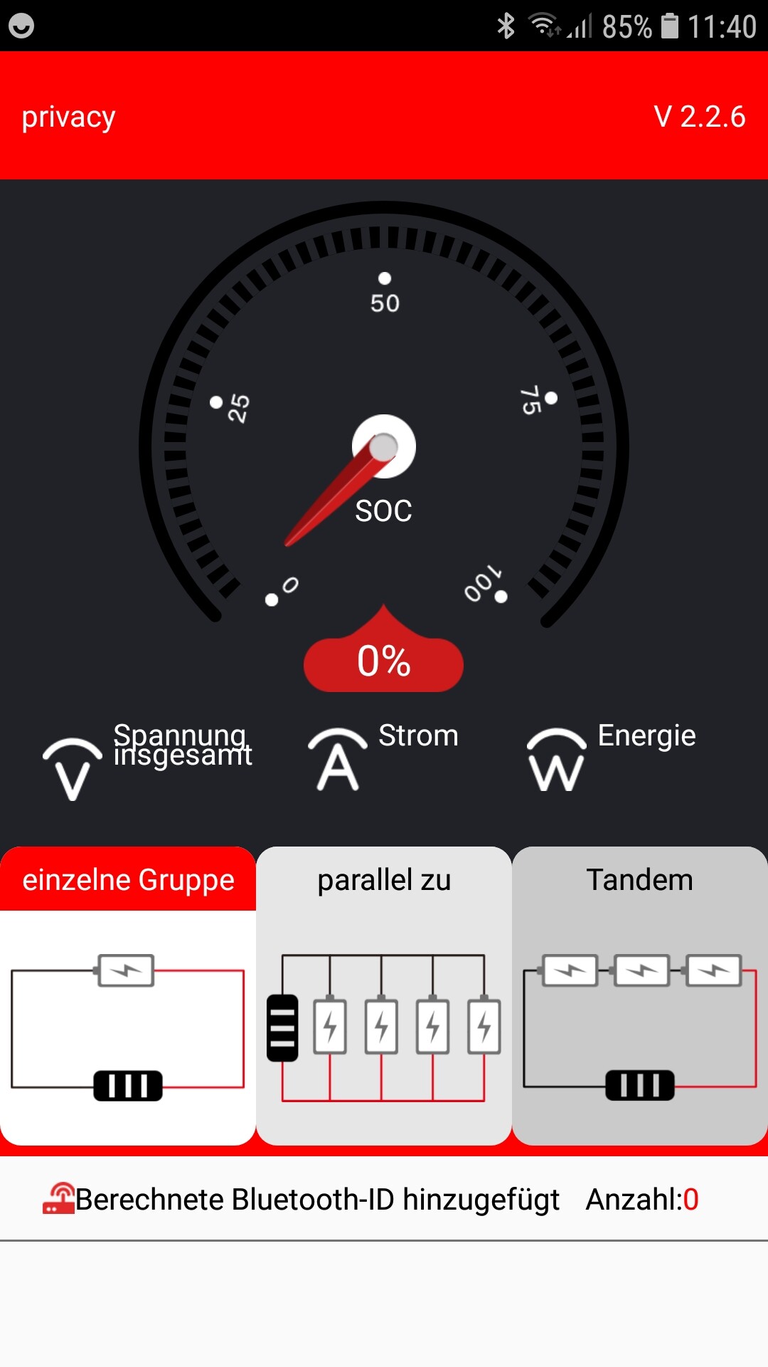

Hallo habe gerade meine Akkus verbunden und das BMS angeschlossen!
Jetzt habe ich folgendes Problem:
mein Handy erkennt im Bluetooth das BMS mit der richtigen Nummer jedoch verweisst Handy darauf das ich die zuständige APP benutzen soll um zu verbinden!
Wenn ich aber die App verwende wird mein BMS nicht erkannt/angezeigt!
Habe ein BMS mit Dongel und Schalter falls das eine Rolle spielt...
Ich habe auch schon gesehen das man den Standortzugriff zulassen muss/soll aber leider auch kein Erfolg...
Vlt.habe ich etwas übersehen oder gibt es noch andere Tips?
Mike
Laut der Meldung, benutzt Du anscheinend die falsche App.
Bei mir hat das mit der App auf Anhib funktioniert.
Oh man....
vielen Dank für die Antwort!
Und vor allem für das Foto!!!
Erst dadurch habe ich einzelne Gruppe angeklickt und nicht wie die ganze Zeit Tandem (also für mich in Reihe) wie ich eben meine Lipoakkus verbunden habe! :oops:
Und was soll ich sagen... hat sofort geklappt! :thumbup:
