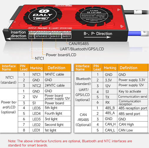

Mein DALY BMS 8s 100A soll eine LightBoard Erweiterung bekommen, hat aber am zugehörigen 8Pin Socket keine Beschriftung? Ist der jetzt LightBoard kompatibel oder nicht?

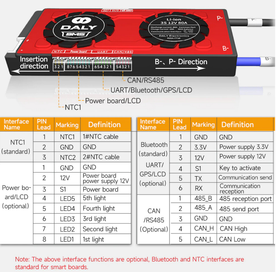

Also meine Erafhrung mit DALY ist: Was nicht beschriftet ist, ist nicht da, oder "anders". Mein 200A 8S (leider, ohne RS485, hab damals nicht drauf geachtet) hat auch nur die Beschriftung für den Temperaturfühler und RS232 (wo auch der Bluetooth-Dongle angesteckt wird). Habe mir dann Light-Board und RS485 Dongle dazu gekauft, weil ich es nicht wahr haben wollte. Beides funktioniert NICHT.
ABER: Der Anschluss des Light-Boards scheint doch zu "leben". Habe folgendes Pinout gefunden:
Die LED-Leitungen werden angesteuert. Vielleicht gibt es ein anderes kompatibles Board? Ich habe mit selbst eine Platine gebaut:
Die LED Pins sind invertiert, also "high" wenn das LED aus sein soll. Also habe ich durch einen kleinen Spannungswandler aus den 12V die 3,3V fürs High Signal generiert und die LED+ Seiten über Vorwiderstand auf dieses Potenzial gelegt. Die LED- Seite des entsprechenden LEDs auf die entsprechenden Anschluss. Dadurch ist das LED aus, wenn Anschluss auf High und leuchtet, wenn Anschluss auf Low. Damit die LEDs nicht immer leuchten, habe ich noch einen Taster auf den 12V Anschluss des Spannungsreglers. Also kann ich jetzt auf die Taste drücken und sehe die LEDs leuchten.
