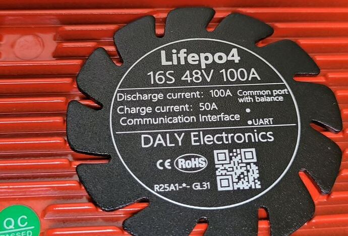

Nach dem die Akkus (doch) endlich gekommen sind und ballansiert und zusammengebaut wurden wollte ich sie an den Laderegler anschließen.
Komme aber per mitgelieferten RS485->USB Kabel nicht auf das BMS.
Theoretisch wird der Port aktiv (Icon CommSet wird grün) aber es werden keine Werte angezeigt.
BMS hat bereits geschaltet (die Spannung am P- hat sich nach gew. Zeit der Batteriespannung angeglichen)
Hab auch einen anderen USB Converter (der sicher funktioniert) an den Pins versucht - leider ohne Erfolg.
Verschiedene Rechner und Software ausprobiert.
(hab BMS mit UART Cable und BT Modul bestellt - gekommen ist nur USB-RS485)
Hat jemand auch solche Probleme bzw. sie lösen könenn?
Da ist der rs485 chip im bms nicht verbaut. -> sonst wäre der Port am Gehäuse beschriftet.
Besorg dir ein uart kabel, dann gehts.

@Stromtierchen:Das ist dann der normale serielle Adapter.

Nachteil ist, dass du dann zb Bluetooth und wr nicht parallel am bms anschließen kannst.
@Stromtierchen:
Danke für dein Tipp: genau so hat es funktioniert.
Komme endlich drauf - jetzt muss ich an den Einstellungen ein bisschen basteln.
