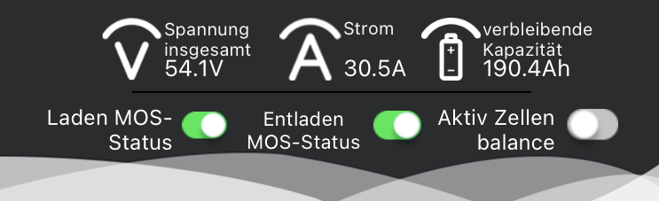

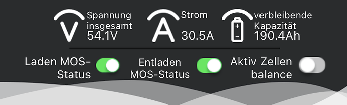

Hab letzte Woche mein neues Daly16S 200A bekommen. An meinem 16*280AH DiY Pack angeschlossen und in der PC Software die Nenn Kapazität 280AH angegeben.

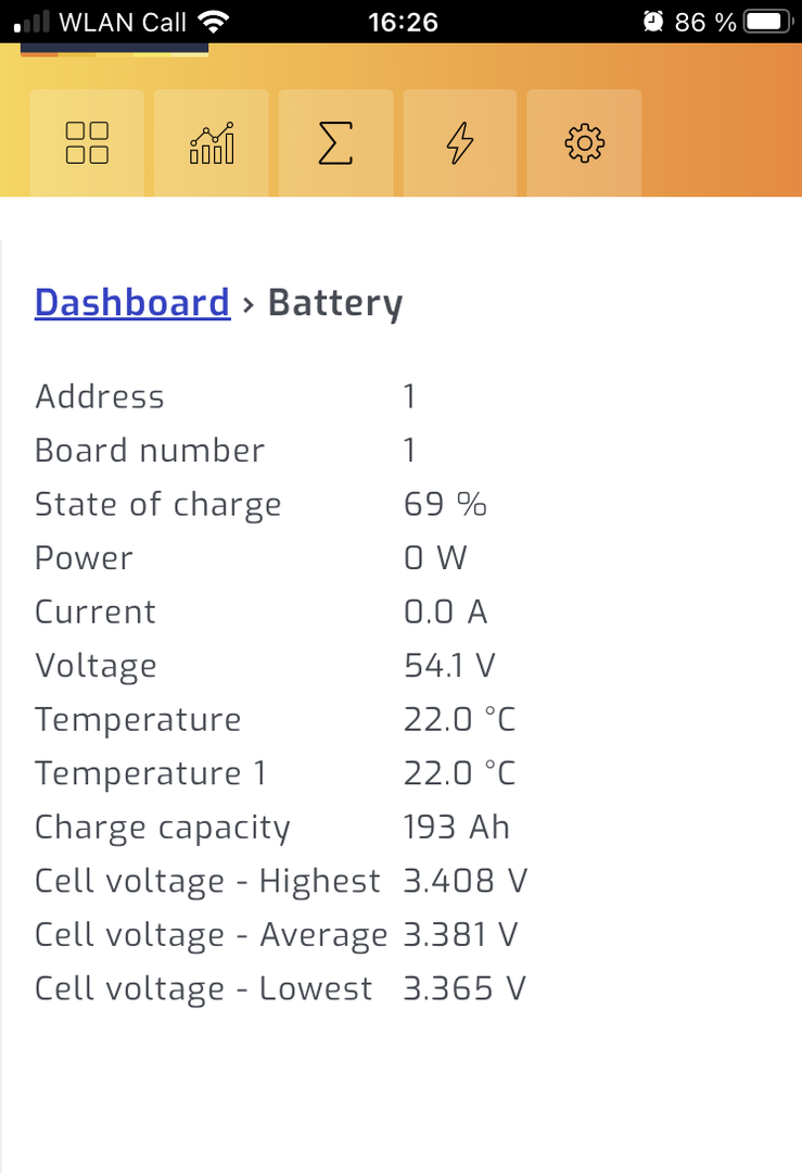

Nun wird sowohl in IPhone APP als auch in Solarassistent immer die Charge Kapazität von weniger als 280AH angegeben. Leere ich das Pack kann ich mit ansehen wie von den, sagen wir mal 200AH Rest Kapazität, schnell Null werden...
Nach meinem Verständnis müsste doch die Kapazität 16*280AH betragen.
Kann mir jemand zufällig sagen was denn in eueren Daly Apps anzeigt wird?
Vielen Dank im Voraus!
Hab innerhalb weniger Stunden Antwort vom Daly Support bei Aliexpress bekommen:
You can set it according to the capacity of your battery first. When the battery completes a charge-discharge cycle (after reaching overcharge and overdischarge protection), the SOC will automatically calibrate
