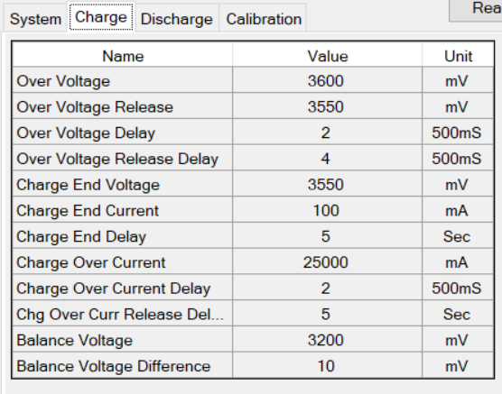

Ich habe z.Zt. vier Blöcke in parallel, es waren auch schon sechs.
Dazu benutze ich vier gleiche DALY BMS.
Die Blöcke sind ähnlich, zwischen 90 und 108Ah Kapazität.
Wenn alle Blöcke „gesund“ sind sehe ich keine Probleme die Blöcke samt BMS bei annähernd gleichem Ladezustand / gleicher Spannung parallel zu schalten.
Aufpassen müsste man, ob jedes einzelne BMS den maximalen Ladestrom aushält oder nur die Summe aller BMS den maximalen Ladestrom verträgt.
Wenn sich ein Block aus welchem Grund auch immer ausklinkt, dann steigen die Ladeströme der verbliebenen Blöcke. Ich lade mit maximal 100A obwohl jedes einzelne BMS nur 25A Ladestrom kann.

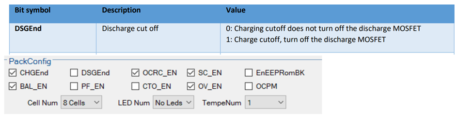

Im Lieferzustand waren alle so parametriert, dass sich der Verweigerer für (un)bestimmte Zeit aussperrt.
Sie ließen sich nicht Laden und Entladen, man kam eigentlich nicht mehr ran um die Situation zu klären.
„Schuld“ ist dieser Parameter:
Wie lange Blöcke isoliert sein können bestimmen andere Parameter:
Im Störungsfall sollte also irgendwer / irgendwas etwas unternehmen.
Wenn die Blöcke zu lange getrennt bleiben könnten die Ströme beim Wiederverbinden das Spiel sofort wieder beginnen.
Richtig parametriert „fahre“ ich aber schon seit fast zwei Jahren ohne Probleme.
