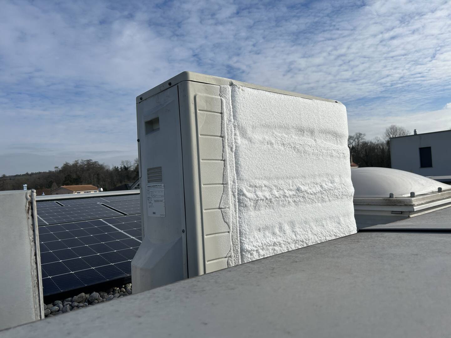

Die Daikin Anlage vereist und taut nicht richtig ab. Zu dem steht diese bei uns auf dem Flachdach und wir können diese z.B. in unserem Schlafzimmer hören.

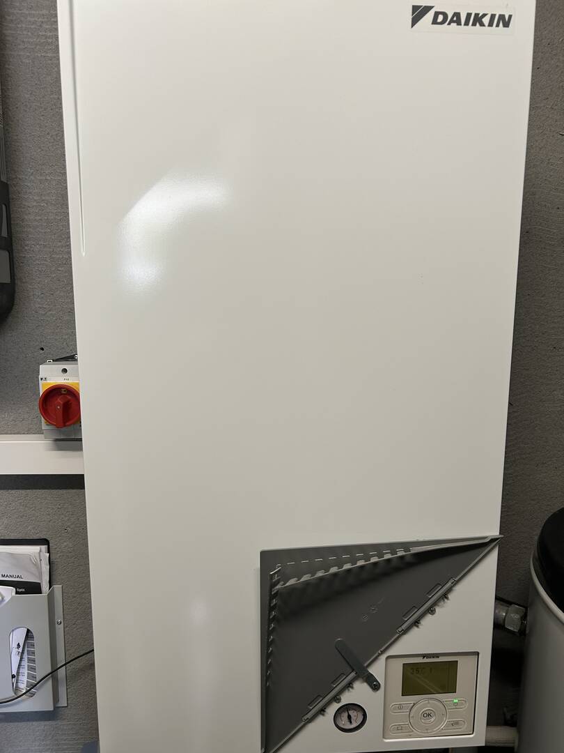

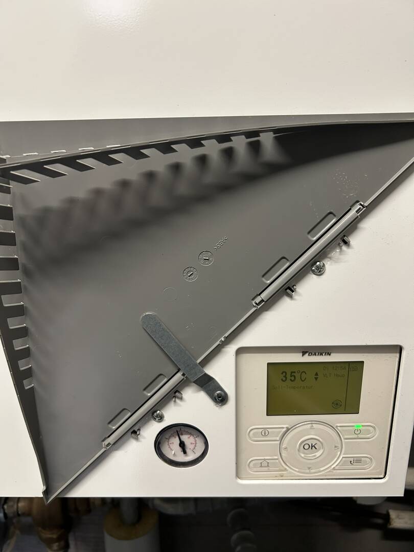

danke für euere Rückmeldung. Ich bin ein Laie auf diesem Gebiet und versuche die Situation etwas näher zu beschreiben. Oben auf dem Dach steht die Wärmepumpe. Unten im Technikraum hängt die Steuerung (wahrscheinlich mit dem Wärmetauscher drinnen verbaut). Wie es aussieht steuert die Steuerung die Bodenheizung im Haus.
In der Zwischenzeit wurde beim Sicherungsschalter für das Warmwasser auf "an" anstatt automatisch umgestellt. Die Wärmepumpe läuft jetzt leiser, da das Wasser wahrscheinlich durch den Strom erhitzt wird und die Wärmepumpe weniger leisten muss.
Wäre es möglich, dass die Steuerung die Bodenheizung über den normalen Strom steuert und nicht über die Wärmepumpe? Könnte man in der Anlage zum Beispiel den Strombetrieb vor der Wärmepumpe priorisieren?

Stelle am besten mal ein paar Fotos von deiner Anlage im Technikraum hier rein. Die Wärmepumpe läuft effektiver als eine Direktstromheizung.

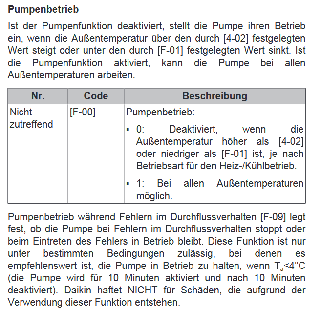

Hier noch einige Bilder sowie ein Screenshot vom Handbuch bezüglich des Pumpbetriebes. Vielleicht könnte man mit den Temperatureinstellungen die Wärmepumpe austricksen. Was meint ihr?

Was willst du da austricksen? Dass die Heizkreispumpe läuft und kaltes Wasser durch die Heizkreise transportiert. Vermutlich hat deine Anlage nicht mal einen Heizstab oder hast du ein weiteres Gerät/Speicher im Heizraum?
Wenn die Vereisung/Geräusche so bisher nicht vorkamen fehlt eventuell etwas Kältemittel. Lass das am besten einfach mal überprüfen. Das dürfte nicht die Welt kosten. Daikins kann man auch reparieren wenn sie älter als 10 Jahre sind.

Wir haben das Haus im Oktober 2023 gekauft, als es noch warm war. Dementsprechend haben wir wahrscheinlich nichts gemerkt. Als es dann kälter wurde, habe ich im November festgestellt, dass die Anlage vereist war. Zudem ist mir aufgefallen, dass am Steuergerät im Technikraum es keinen Druck gab. Der Druck wurde aufgefüllt hält soweit insgesamt an. Das Enteisen im Dezember hatte leider auch nicht geholfen, da die Anlage wieder vereist. Laut dem Vorbesitzer sollte gab es keine Probleme. Er hatte aber auch im 2023 Photovolatikplatten auf das Dach installiert, und vielleicht wurde während der Installation etwas umgestellt. Wie auch immer, wenn ich im "Monteurmodus" das Enteisen erzwinge, dann schien die Anlage zu enteisen oder zumindest teilweise. Ich habe Vermutung, dass der Fühler nicht richtig funktioniert und nicht erkennt, wann er selbstständig enteisen muss. Hattet ihr schon mal ein ähnliches Problem und welche Ersatzteile würdet ihr empfehlen?
