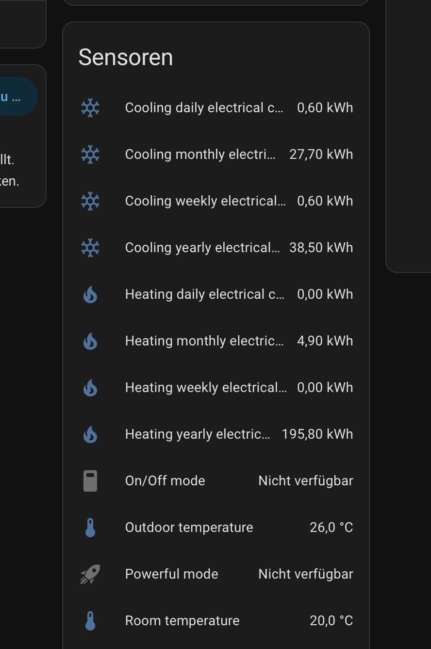

ATXF und ATXD haben eigene HA Entities für den Stromverbrauch, aufgeschlüsselt nach Kühlen und Heizen. Zusätzlich habe ich jeweils einen Shelly PM mini dran.
Messung Juni, Daikin / Shelly in kWh:
ATXD 32,6 / 27,08.
ATXF 26,04 / 27,80
Könnte sein, dass die Daikin Werte nicht gemessen, sondern anhand anderer Parameter geschätzt sind.
