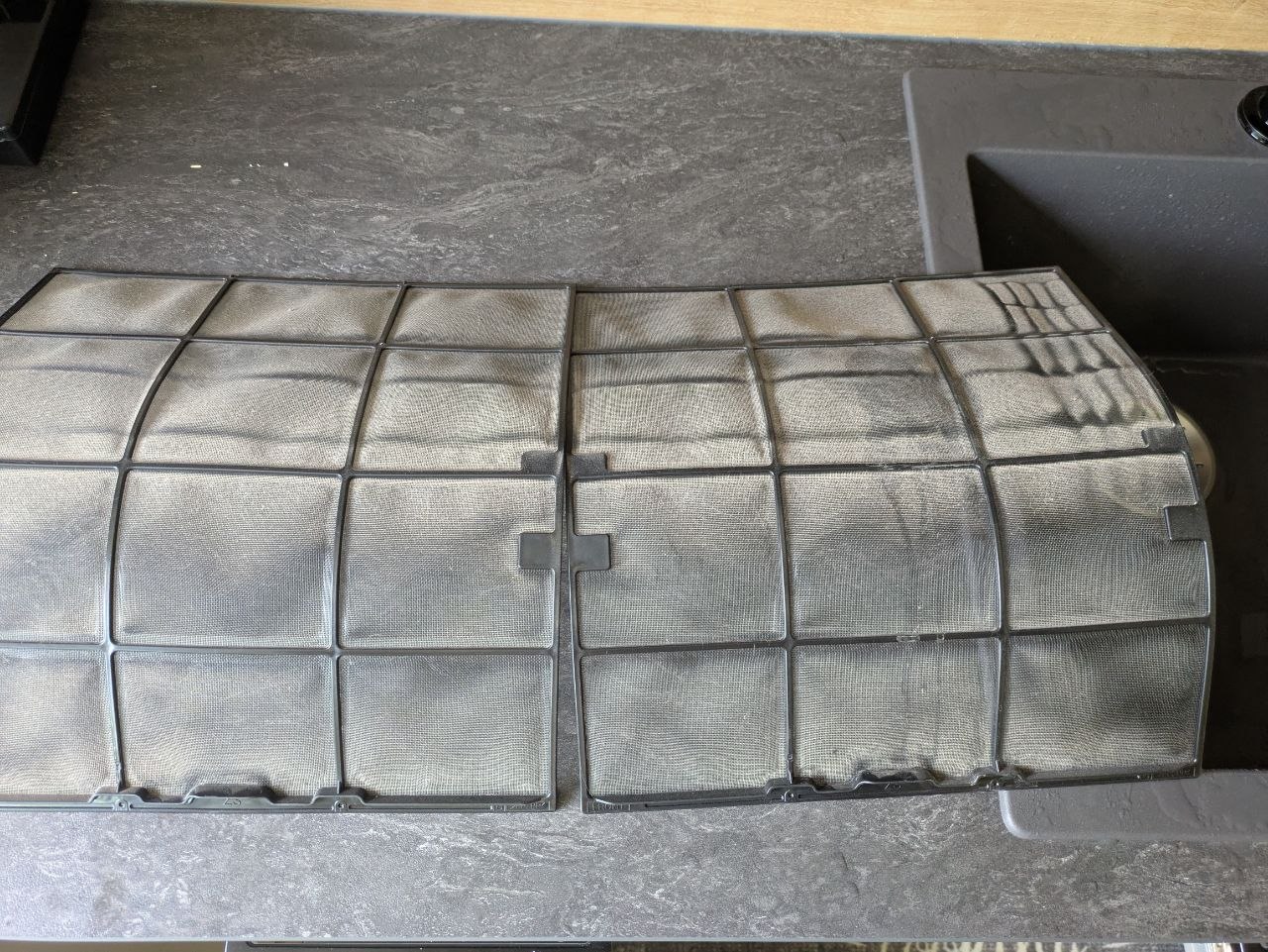

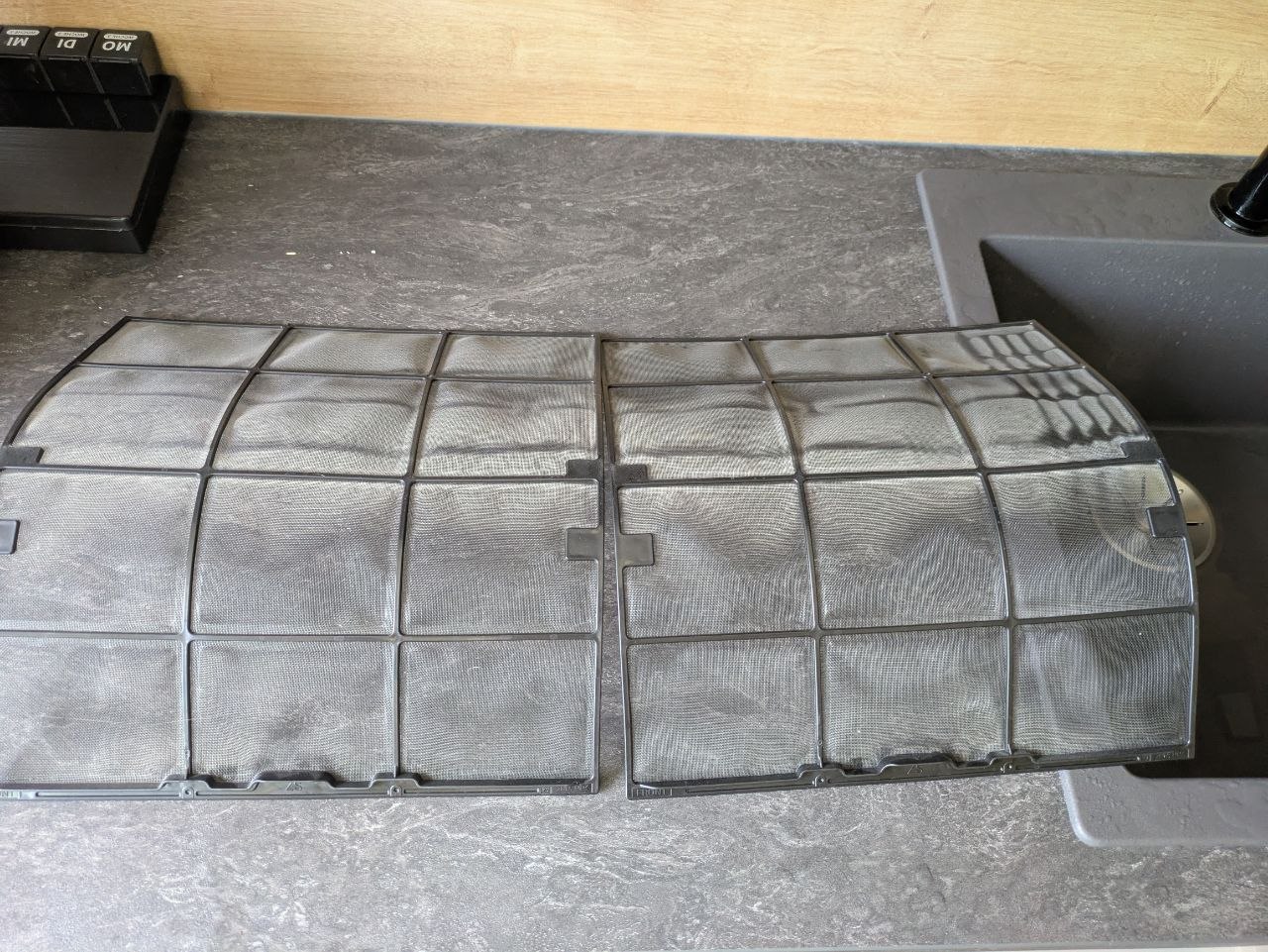

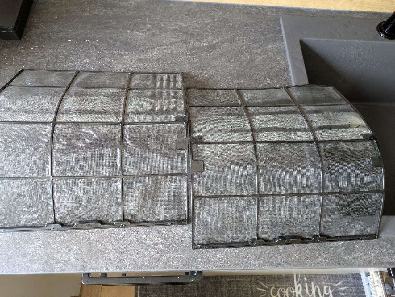

Ich habe gerade meine komplette Influx-DB-Datenbank aller Klimaanlagen durch die KI gewurstet weil ich mir das Datum gemerkt habe wo ich den Filter gereinigt hab.
Anhand von Stromverbrauch, Innen/Außen-Temperatur Lüfterstufe und Liquid-Temperature konnte ich keinen Effizienzabfall darüber finden.
Und ginge das in die Richtung 10% oder mehr ist die KI eigentlich gut genug da zumindest irgendwas an Muster zu detektieren.

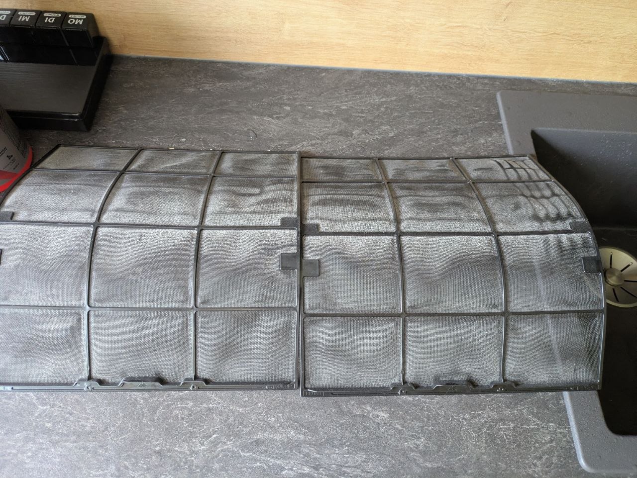

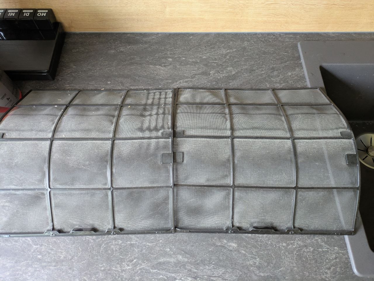

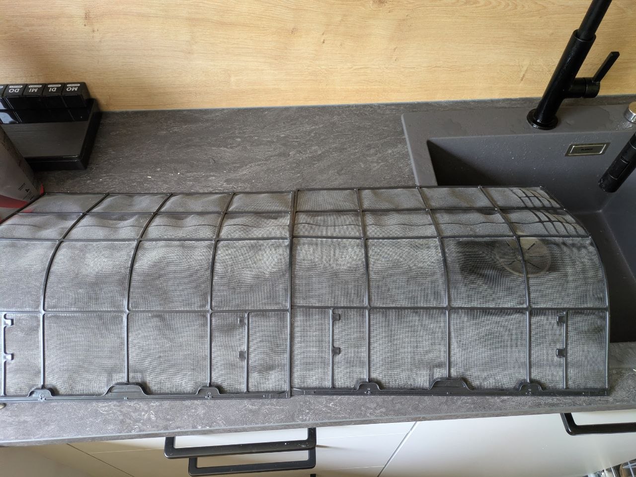

Die erste Reinigung von Januar bis jetzt hat vergleichbare Betriebsstunden wie von Januar bis Heute. Ich habe gerade jetzt heute alle Filter gereinigt. Bilder anbei.
Sieht dreckig aus. Aber sieht wahrscheinlich auch schlimmer aus als es ist.
Wenn ich zeitgleich mal gucke wie viel im Staubfach der beiden Sararas landet ist das Staubfach so groß, dass das wahrscheinlich bequem für 20-30 Jahre reicht.
(dass man vlt lieber 3x in einer Heizsaison statt 2x reinigen sollte ist ein anderes Thema, hab mir dafür schon ne Erinnerung in Home-Assistant gebaut)

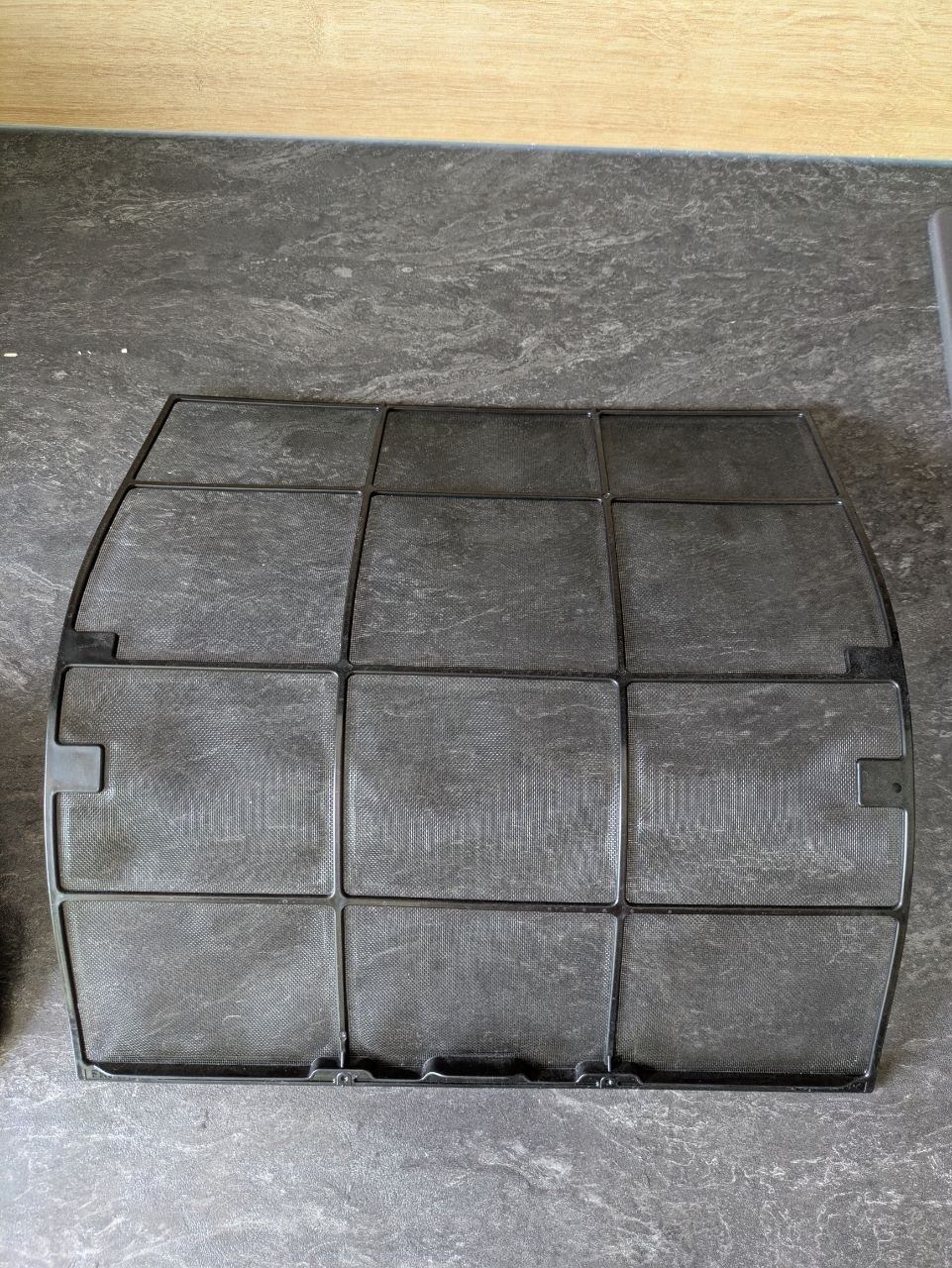

Erstes Bild ist ein sauberer Filter.

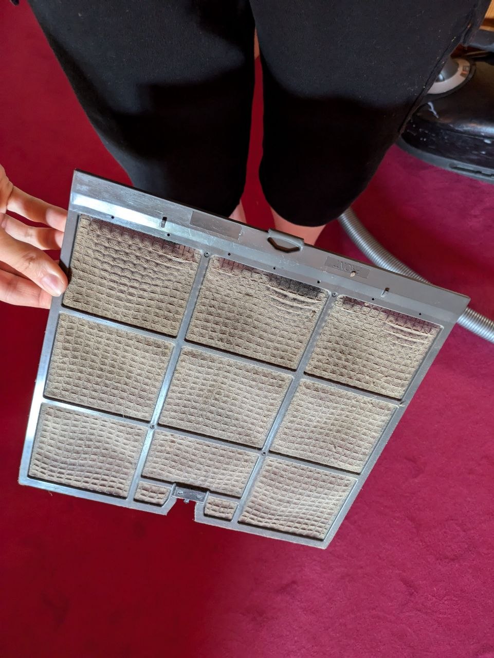

Aber es gibt ja auch Leute, die reinigen die Filter nur alle 3 Jahre.
Da würde ich dann durchaus glauben, dass nur noch die Hälfte der Luft durchgeht oder gar schlimmer und entsprechend der COP dann auch seine 15-20% sinken mag.
Aber ein 3 Jahre nicht gereinigter Filter schaut auch nochmal gänzlich anders aus.
Siehe hier. Da hast du dann nen richtigen dichten Teppich da drin.
Das Bild hab ich bei meiner Tante gemacht.
