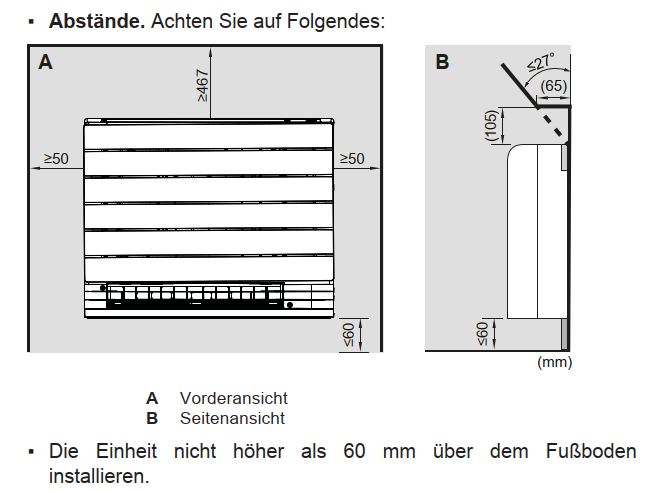

Meine Frage betrifft den Aufstellungsort von Daikin Truhengeräten. Ich plane eine Truhe an die Wand zu hängen und mit den Leitungen seitlich, ca. 50 cm, zur Außenwand zu gehen.
In der Installationsanleitung heißt es, der Abstand Unterkante Truhe zum Fußboden darf maximal 6 cm sein. Wie streng ist dieser Wert? Mit etwas Gefälle in den Leitungen und aufgrund meiner Fußbodensockelleiste würde ich lieber 10 - 15 cm Abstand zum Fußboden wählen. Gibt es da ein Problem?

Ich habe mir gerade die Installation-Anleitung zu den Daikin Truhen angeschaut. Unterschiedliche Anlagen (Standard und Nepura) und zwei Sprachen (eng und sve).
Es steht tatsächlich kleiner gleich 60mm drin. Sowohl in der Zeichnung, als auch im beschreibenden Text.

Ich könnte mir nur vorstellen, dass die 6 cm mit der Fußboden-Heizfunktion zusammenhängen. Eventuell ist bei höherer Installation diese Funktion nicht mehr 100% gegeben.
Dennoch sehr seltsam.

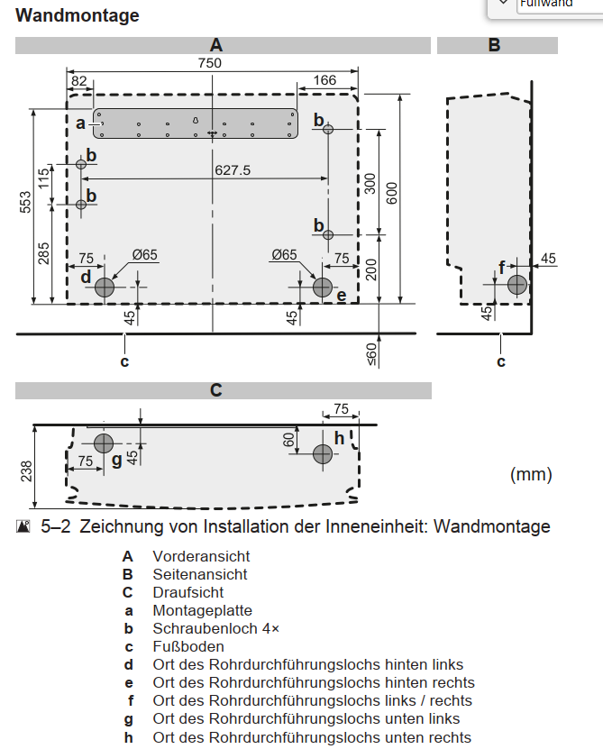

Will auch eine FVXM25A9 (Truhe) installieren. Bei 6cm Abstand Unterkante Truhe zum Fußboden wäre meine nötige Kernbohrung dann so ca. 7cm über dem Boden. Es besteht die Gefahr dass ich die Heizungsrohre anbohre....naja.
Ich vermute dass die <6 cm nötig sind um den Coanda-Effekt zu erhalten. Durch diesen "klebt" der Luftstrom wohl am Boden fest und sorgt so für eine angenehmere Wärmeverteilung.
Hierzu gibt es Video von Daikin: https://www.youtube.com/watch?v=MjjUFZz5ThI
Es zeigt zwar ein Wandgerät, aber der Effekt ist der gleiche.
Bei Abstaenden von >6cm wird dieser Effekt vermutlich etwas leiden.

Ich habe zur Montagehöhe bei einem Verkäufer nachgefragt. Die Antwort war, dass es um die Luftverteilung über dem Boden geht und es bei etwas höherer Montage genauso gut funktionieren sollte.
Ganz so großzügig würde ich es nicht sehen. Daikin wird sicher da was getestet oder simuliert haben. Ob am Ende ein deutlicher Nachteil entsteht, hängt sicher auch von den anderen jeweiligen räumlichen Gegebenheiten ab.
heleb, wie hoch müsstest du die Truhe anbringen, um den Heizungsrohren aus dem Weg zu gehen?
Lassen sich evtl. mit einem Ortungsgerät die Rohre ausschließen?
Ich greife das alte Thema mal auf. Im Wohnzimmer soll bei mir demnächst auch ein Daikin Truhengerät installiert werden. Die Leitungen sollen innen circa 2,5 Meter nach rechts verlegt werden. Aufgrund des maximalen Abstands von 6 cm Unterkante Gerät zum Fußboden und 4,5 cm von der Unterkante zum seitlichen Ausgang des Geräts, stellt sich mir die Frage, ob das Kondenswasser noch ausreichend gut ablaufen wird? Im optimalsten Fall, könnte ich die Fußleiste dran lassen und den Kanal darüber anbringen. Staut sich das Wasser tatsächlich so schnell, bei zu geringem Gefälle, obwohl neues Wasser von oben nachdrückt?
Stauen nicht, das fließt schon ab, wenn das Loch der Kondensatwanne höher als das Ende der Kondensatleitung ist. Aber es bleibt dann evtl. ständig Wasser drin stehen und das ist dann eine super Basis für Mikroorganismen.
