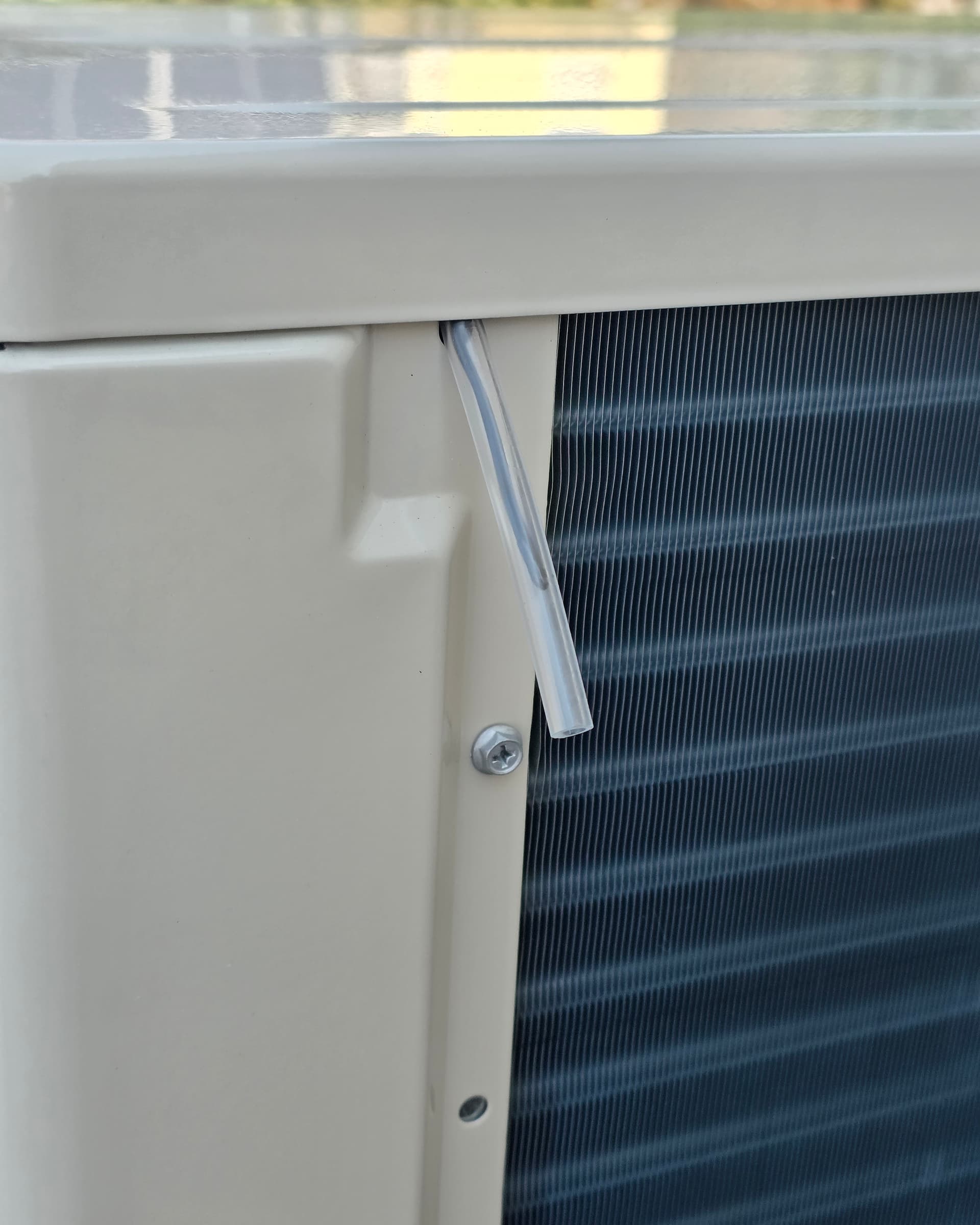

Guten Morgen ,
Ich frage mich ob der sensor vor der Sonne geschützt werden muss ? Er ist bei uns genau auf der Südseite, und wenn da die Sonne drauf knallt Stimmen die Werte in der onecta app nicht ,sind deutlich höher .Auch frage ich mich ob denn die Klimaanlage mehr Leistung zieht ,weil die Klimaanlage eine höhere Temperatur annimmt ? Ist eine Daikin Stylish
Einfach ein Stück PVC Rohr o.ä. drüber oder eine wie auch immer geartete Abdeckung, damit die Sonne nicht direkt drauf scheint.
Du kannst ihn dazu auch aus der Öse vom Gitter ausklipsen.
Probiere es doch mal aus. Eine einfache/temporäre Verschattung könnte Aufschluß geben.
Auf jeden Fall verschatten, sonst läuft die Anlage nicht im optimalen Pfad. Günstig wäre glänzende Oberfläche (Reflexion) und etwas Dämmung dahinter (Wärmestrahlung abhalten).
